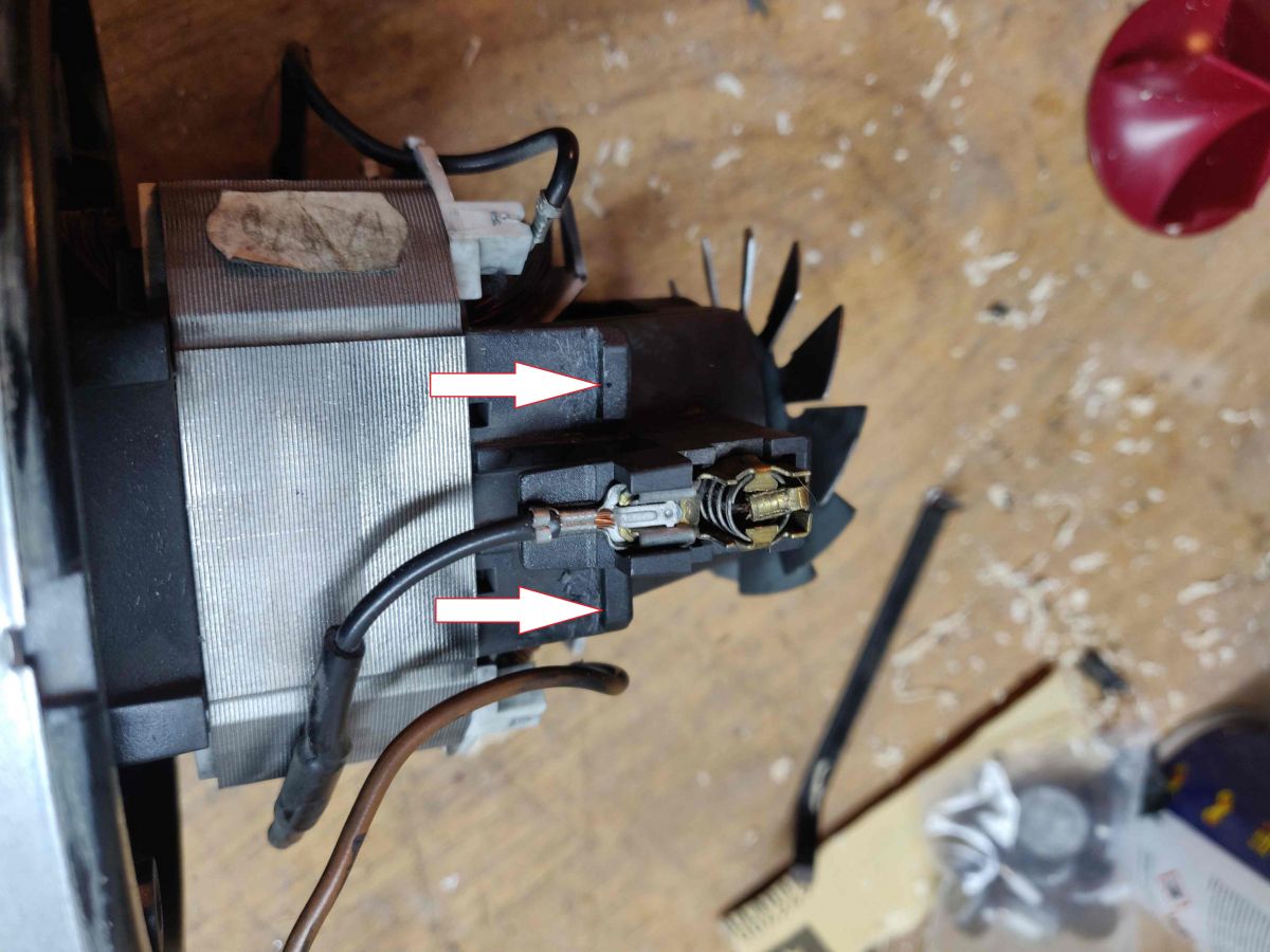

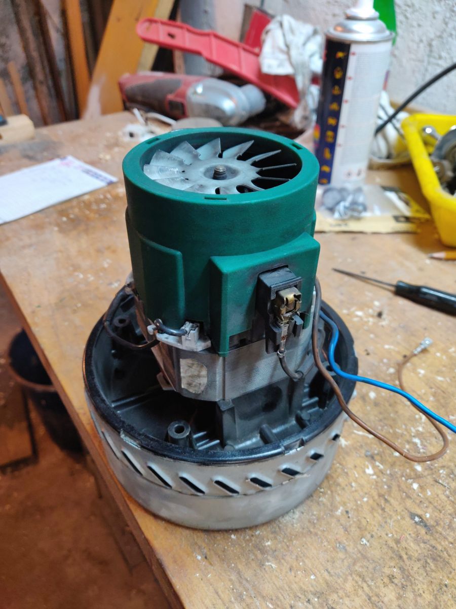

    Czy ktoś mógłby podpowiedzieć jak ściągnąć tą zieloną osłonę? Jest na jakieś zatrzaski i nie chciałbym nic urwać, gdzie trzeba atakować? Jest to silnik od odkurzacza Philips Triathlon 1400.
    Silnik odkurzacza Philips Triathlon 1400 z zieloną osłoną na stole warsztatowym

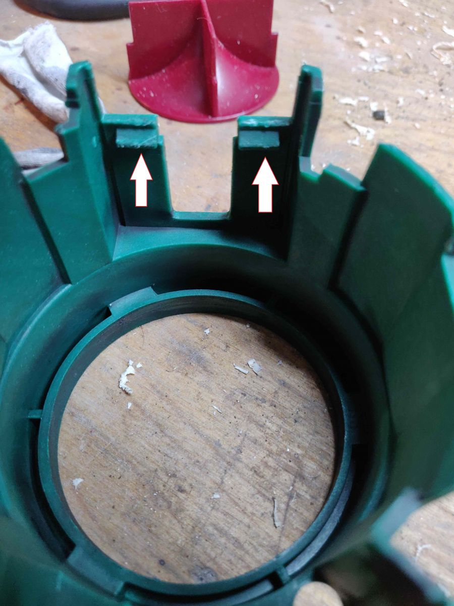

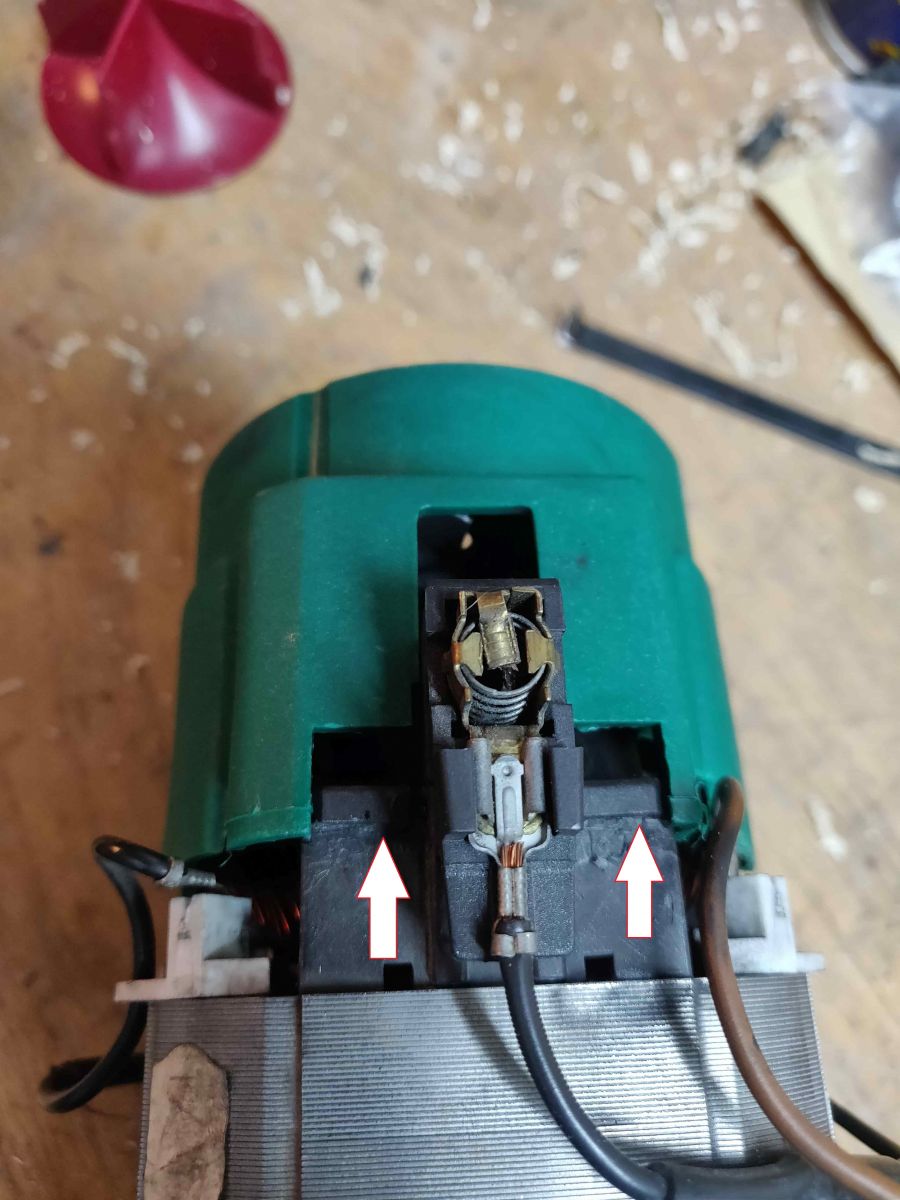

    Odpowiem sam sobie, są po dwa zatrzaski po oby stronach szczotko trzymaczy. Dobrze użyć jakiegoś zagiętego narzędzia.
    Silnik elektryczny z widocznymi zatrzaskami szczotko trzymaczy Plastikowa obudowa szczotkotrzymacza z dwoma zatrzaskami po obu stronach. Szczotkotrzymacz z dwoma zatrzaskami z obu stron.
