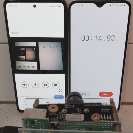

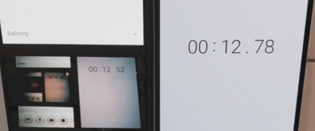

Zamień swojego Raspberry Pi w domową kamerę bezpieczeństwa z niskim opóźnieniem, wykorzystując sprzętowy enkoder v4l2 DMA i technologię WebRTC. Krótka animacja przedstawia jak z niskim opóźnieniem jest przekazywany obraz.
- Ten projekt tworzy kamerę działającą w modelu peer-to-peer (bezpośrednie połączenie między urządzeniami), umożliwiającą oglądanie i pobieranie wideo bez potrzeby dodatkowego serwera multimediów.
- Pozwala wielu użytkownikom jednocześnie oglądać transmisję na żywo.
