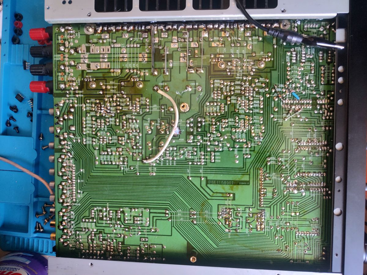

    Rotel RA-840BX3, mam problem z wzmacniaczem bo nie gra znaczy się przy maksymalnej głośności słychać że coś tam gra cicho i harczy, prąd spoczynkowy na TP4 (+) i TP2 (-) jest 0, a na TP1 (-) i TP2 (+), zaczyna przy starcie od 01.6 i tak rośnie powyżej 03.0, rezystory 5W1KJ wszystkie są bardzo gorące, tranzystory Q618,Q620,Q613,Q615,Q617,Q619 są gorące po chwili, Q625,Q623,Q624,Q626 są gorące ale mniej nieco pewnie przez większy radiator. Oczywiście prąd spoczynkowy mierzyłem miernikiem ustawionym na 200mV jak coś. Z początku wzmacniacz grał cały czas bez problemu temperatury były podobne, ale działał. Sam radiator końcówki mocy z tranzystorami B817 i D1047 jest chłodny.
    Sprawdzałem wstępnie tranzystory b817 i d1047 przy mierzeniu z brzęczykiem, wszystkie nóżki sprawdzone i nie brzęczał miernik. Reszta tranzystorów też nie brzęczy.

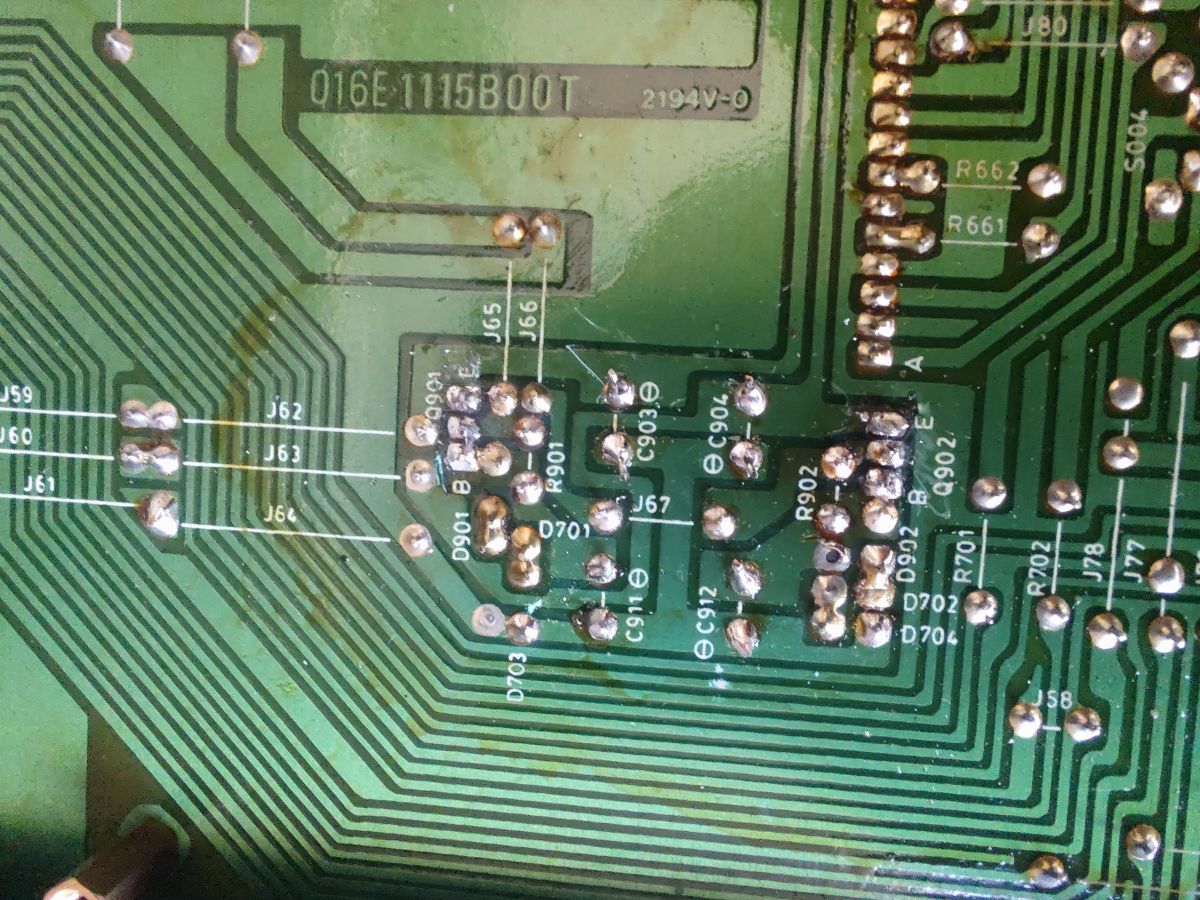

    Jakie są napięcia C-E tranzystorów Q621, Q622?
    Jakie są napięcia na Emiterach Q901, Q902?

    Te napięcia pomierz:

    W jaki sposób mierzyłes te napiecia?
  • #8 21234389
    MichuxPLx
    Poziom 4  
    Posty: 219
    Ocena: 7
    @SlawekKedra
    Przykładając sondy do C i do masy, E i do masy, na Q901 i 902 na E i do masy, a miernik ustawiony na pomiar mV

    ok, są tu w tych pomiarach sprzeczności.
    1) Na plusie C909 jest według ciebie około 40V. To jest poprawna wartość ale jakim cudem w takim razie na kolektorze Q902 są tylko jakieś miliwolty skoro plus C909 jest połączony z kolektorem Q902?
    2) Na minusie C910 jest według ciebie około 40V (ze znakiem minus). To jest poprawna wartość ale jakim cudem w takim razie na kolektorze Q901 są tylko jakieś miliwolty skoro minus C910 jest połączony z kolektorem Q902?
    Jeśli jakies dwa punkty sa ze sobą połączone to na obydwu musi być takie samo napięcie.
    Jaki jest powód że u ciebie tak nie jest? Plus C909 nie łaczy się z kolektorem Q902? Minus C910 nie łączy się z kolektorem Q901?

    Opisz w jaki dokładnie sposób robiłeś te pomiary na Q901 i 902. To musi byc wyjasnione jaki jest powód że na pomiarach napięć wychodzą bzdury.
  • #20 21235075
    MichuxPLx
    Poziom 4  
    Posty: 219
    Ocena: 7
    @SlawekKedra
    Połączenia niby są w porządku, przejście jest. Więc ciężko mi wytłumaczyć dlaczego tak jest.
    Pomiary robiłem tak w V wychodziło mi gdy C było mierzone względem E. A jeśli mierzyłem C i E względem masy (druga sonda do obudowy wzmacniacza) to wyniki wychodziły w mV i ciągle skakały w podanym zakresie.
    Fragment płytki drukowanej z lutowanymi połączeniami i oznaczeniami ścieżek. Zdjęcie dolnej strony płytki drukowanej wzmacniacza z widocznymi ścieżkami i złączami.
    Obudowa to nie jest pewna masa. Masą jest np. punkt połączenia minusa C909 z plusem C910. Tam na tej ścieżce jest nawet jakaś śruba czy coś takiego.
    Powtórz te pomiary Q901 i 902.

    Sondę dałem na tą śrubę i wynik jest taki
    Q901 E zaczął od 0.14V i tak rosło do 0.55V przez kilka minut na C 40.1V, B -40V
    Q902 E od 0.10V do 0.80V też długo zajęło ale czekałem dla pewności. Na C 41.2V, B +20V

    SlawekKedra
    Posty: 16714
    Pomógł: 1573
    Ocena: 1943
    Ok, tranzystory Q901 i 902 nalezy wylutować i sprawdzić gdyż wygladają na uszkodzone.
    Ponadto uszkodzona jest dioda D901 lub D701 lub D703.
    Jest też możliwe że diody te są sprawne ale jest gdzieś przerwa w ścieżkach które łączą te diody między sobą lub z pozostałą częścią układu.
    Diody można sprawdzić bez wylutowywania miernikiem ustawionym na zakresie diody.

    D901 nie ma diody
    D701 .668 (tester Uf=2.52V)
    D703 zepsuta brak odczytu, tester też nie może wykryć
    Tranzystory tester wykrywa jako rezystor 28.7kohm i drugi jako podwójny rezystor 55.07kohm, 95.62kohm, zwarcia brak

    Nie ma wogóle D901? Co jest w jej miejscu?
    Wymień ją na nową.
    Wymień na nowe.

    No w miejscu D901 nie ma w sumie nic, jest miejsce na diodę ale nie ma zworki ani nic innego tam założone.
    Okej to wymienię.
    Kupiłeś taki z wymontowaną diodą?
    Trzeba tam wstawić diodę Zenera 18V
