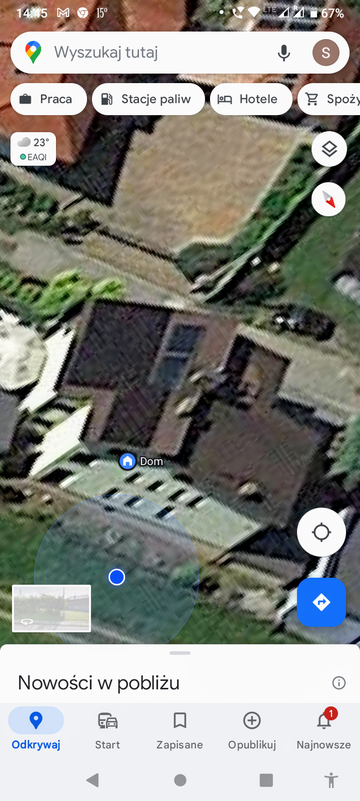

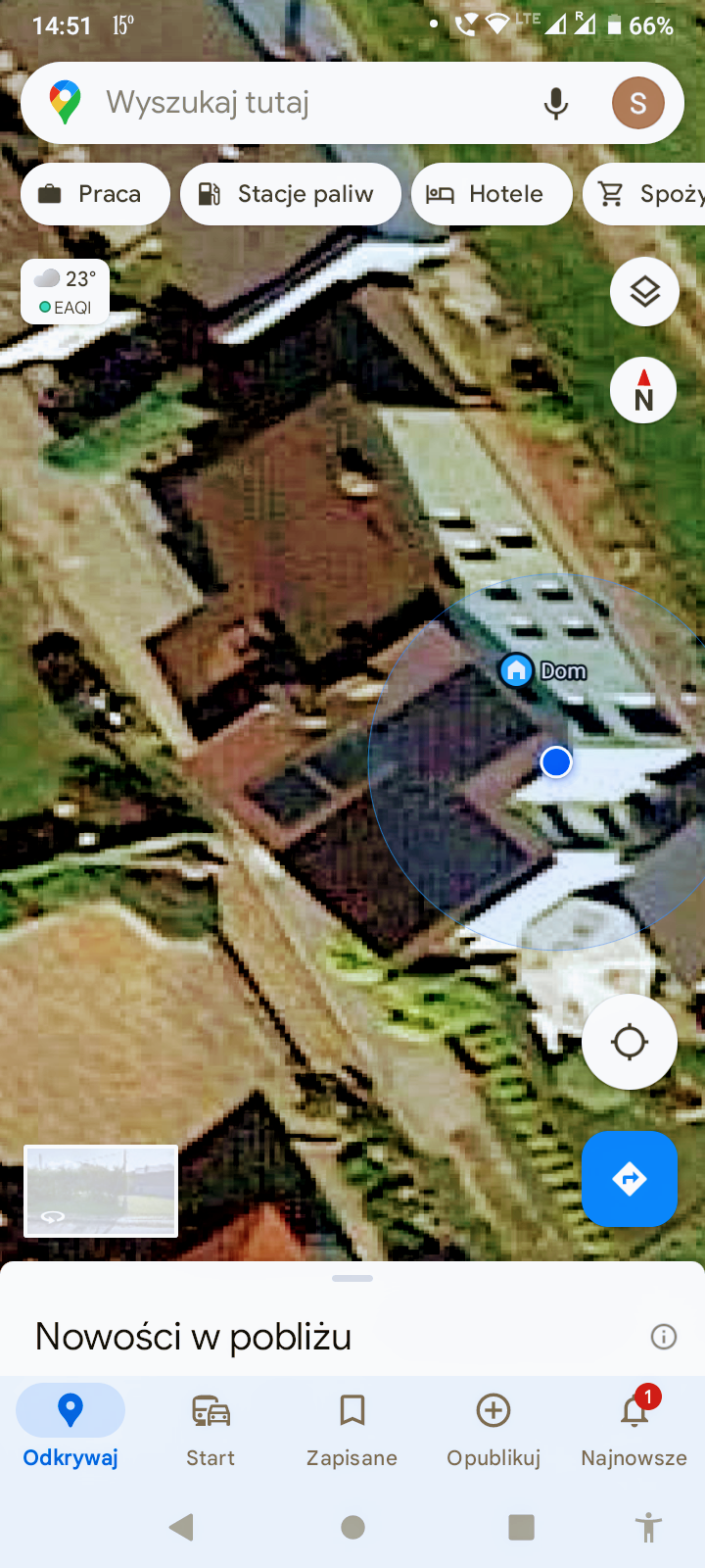

  • #6 21093276
    sebawit85
    Poziom 4  
    Posty: 40
    Zrzut ekranu z mapy Google pokazujący dach budynku.
    Tak wygląda mój dach.
    Widok z lotu ptaka na dach domu na mapie Google.
    Na ostatnim zdjęciu jest pokazany kierunek północny według google
  • #7 21093302
    k_pec
    Poziom 34  
    Posty: 1772
    Pomógł: 271
    Ocena: 562
    Czyli wychodzi, że masz dom sytuowany nie na S, a z lekkim przekoszeniem na E. Ale to chyba detal uwagi nie warty.
    Przy planowaniu rozłożenia paneli na części północnej zwróć uwagę na potencjalne zacienienia od górnej krawędzi dachu na S, kominów i co tam jeszcze na dachu jest. Bo zacienienia są i to możliwe, że momentami mogą być znaczące. Więc, albo odpowiednie ułożenie paneli / podzielenie ich na stringi, albo otymalizatory.
