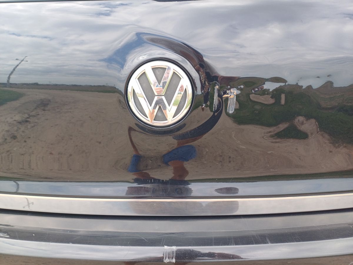

    Potrzebuje opinii osób znających się w temacie napraw blacharskich i lakierowania.
    Mam Golfa 6 z 2010r. i kiedyś wgniotłem tylną klapę. Pytanie czy opłaca się to naprawić blacharsko, aby było prosto. A jeśli tak, to co w takim przypadku się wykonuję? wyciąganie i szpachel? Pytam, bo zastanawiam się czy warto to "klepać" czy po prostu kupić inną klapę pod kolor?
    ps. zdjęcie uszkodzeń widoczne na foto

    Jak znajdziesz ładną ,prosta nieporysowaną klapę pod kolor to przeważnie jest taniej niż naprawianie tej. Z drugiej strony znalezienie ładnej nie jest łatwe a jak są to przeważnie nie blisko.

    Racja, nie jest łatwo znaleźć idealną i to jeszcze pod kolor, gdy te klapy pochodzą z roczników aut od 2008 w górę.
    Ale w przypadku jej klepania to jak to się robi? Blacharz "wyciąga wgniecenia i nakłada szpachel i poleruje, a później lakierowanie ?

    Można spróbować wyciągnąć PDR, i trochę klepać. Wtedy masz bez malowania. Spotter to już malowanie.

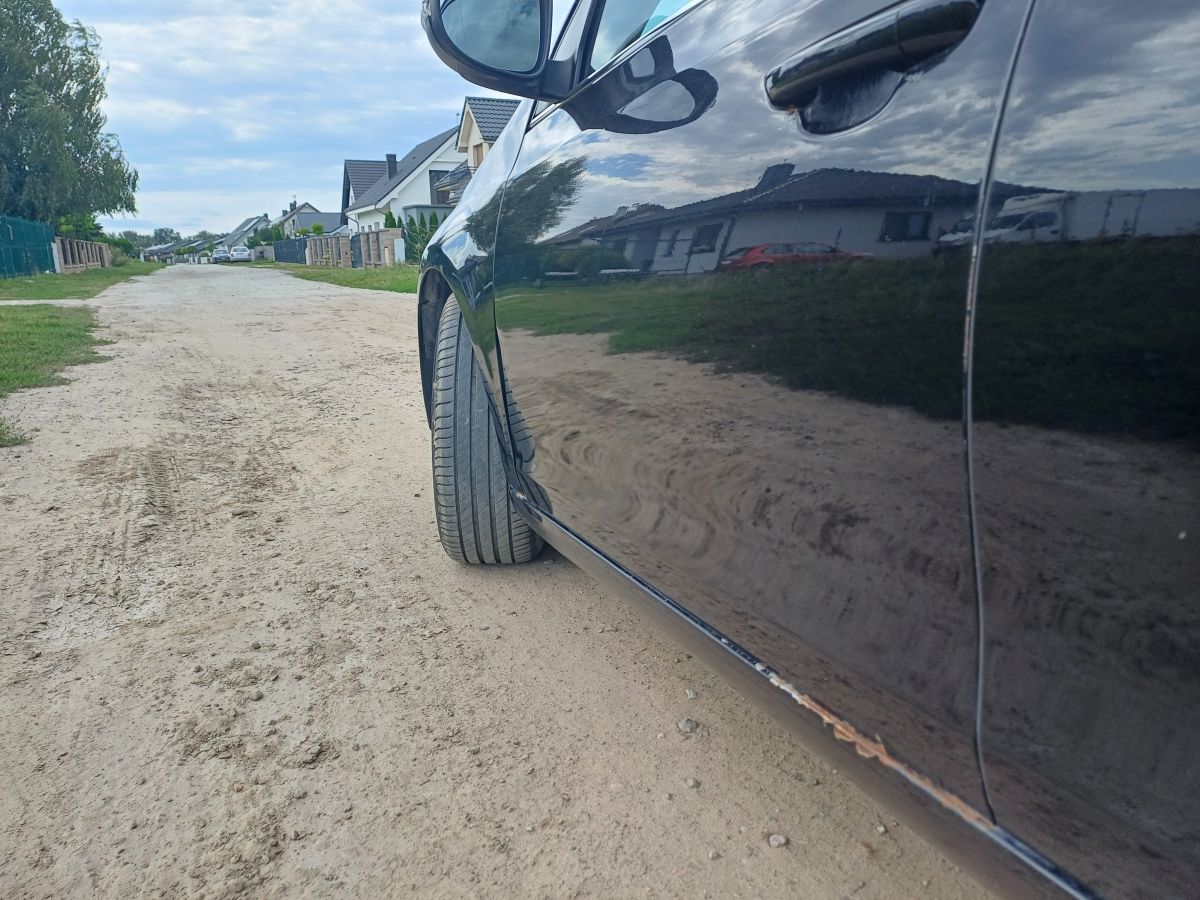

    Ok, a co w przypadku takiego przypadku? Lekko wgniecione i obwieszone drzwi kierowcy, przez ich otwieranie wytarło próg. Tu należy "wyprostować" drzwi, wyszlifować próg i zabezpieczyć jakimś podkładem? tak się robi?

    Tylko klapa ma wyraźnie rysy i bez malowania się nie obejdzie.

    Do drzwi masz podkładki regulacyjne.
    Próg do malowania. Klapa będzie bardziej do polerowania nóż malowania.

    Rysa do podkładu nie zejdzie od polerowania.
