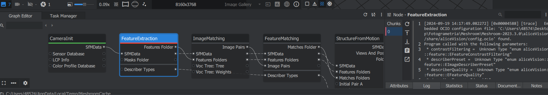

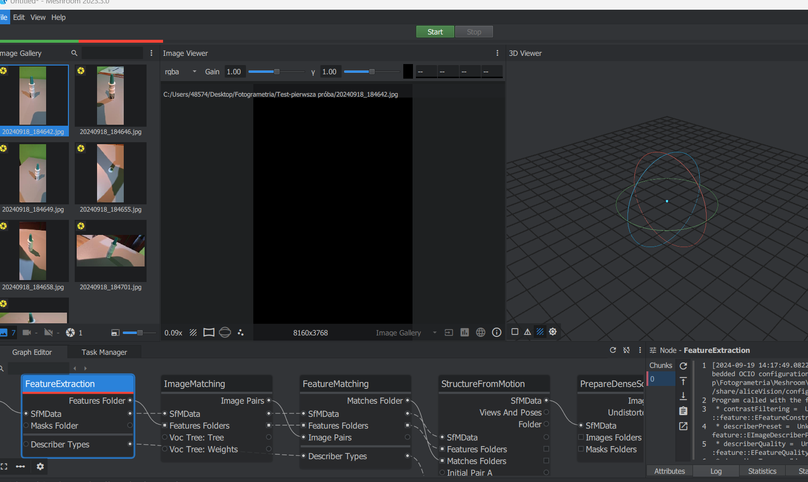

    Hej, mam problem z programem Meshroom, pobrałem najnowszą wersję z strony, po instalcji odpaliłem i dodałem kilka zdjęć, po uruchomieniu programu wykrzacza się on na etapie zwanym "FeatureExtraction", próbowałem z innym zestawem zdjęć i problem nadal występuje ponowna instalacja też w niczym nie pomogła, w logach jak patrzyłem to nie było żadnych błędów, ale też je tutaj wrzucę, tak jak pisałem mam najnowszą wersję, najnowsze sterowniki karty graficznej itp. , używam win 11, specifikacja to: grafika gtx 1650ti, 32gb ramu, i5 10300H, dodam też kilka zdj. z samego programu
    • Meshroom - FeatureExtraction crash, na Win 11, GTX 1650ti, 32GB RAM, i5-10300H meshroom2.png (186.11 KB) Musisz być zalogowany, aby pobrać ten załącznik.
    • Meshroom - FeatureExtraction crash, na Win 11, GTX 1650ti, 32GB RAM, i5-10300H meshroom1.png (348.39 KB) Musisz być zalogowany, aby pobrać ten załącznik.
    • logimeshroom.txt (2.73 KB) Musisz być zalogowany, aby pobrać ten załącznik.

    Program działa poprawnie pod Windows 8.1.
    Nie znaczy to jednak że z windows 10 i windows 11 będzie kompatybilny.
    Twoja karta może być za słaba i stara.
    Musisz mieć Zainstalowane:
    Microsoft Visual C++ Redistributable Package 2015, 2017 and 2019.
    Sterowniki NVIDIA CUDA.
    Python 3.12.6
    https://meshroom-manual.readthedocs.io/en/lat...re-documentation/nodes/FeatureExtraction.html
    Ten krok wyodrębnia funkcje z obrazów, a także deskryptory tych funkcji. Zmieni rozszerzenie pliku w zależności od typu wyodrębnianej funkcji.
    Funkcja eksperymentalna. Po wyłączeniu używany będzie procesor graficzny. Przyspiesza obliczenie. Wymaga CUDA CC3+

    Posty: 23
    Pytona mam, do nvidi chyba też, ale sprawdzę, co do C++ to mam tylko najnowsze, więc doinstaluje i spróbuję wtedy, jeżeli jest opcja aby jechać na samych prockach to mogę meshrooma wrzucić na serwer gdzie mam dwa Xenony, myślę że one na 100% dadzą radę, i mogę tam też zrobić VM z win 8.1
