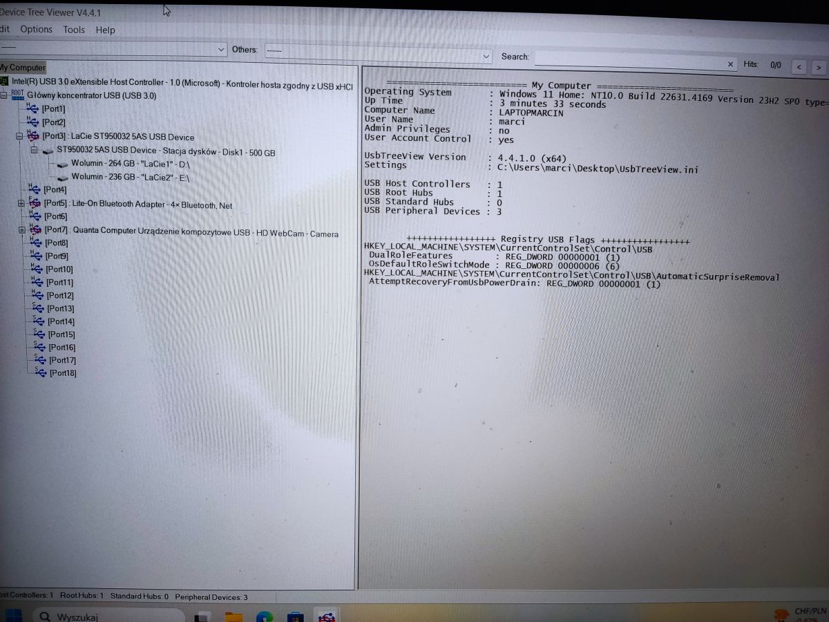

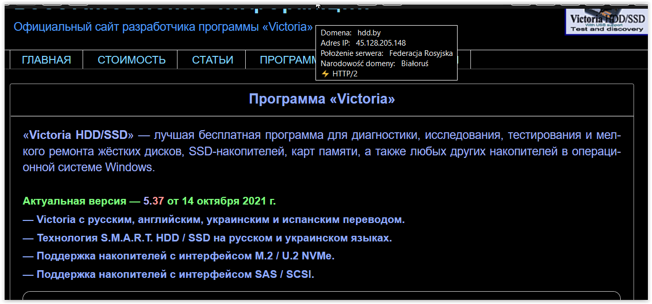

✨ Użytkownik zgłasza problem z dyskiem USB, który po podłączeniu do systemu Windows 11 powoduje błąd NTFS.sys i reset komputera. Dysk to Lacie z wewnętrznym dyskiem Seagate 500. Użytkownik nie może przeskanować dysku w poszukiwaniu błędów, ponieważ błąd pojawia się natychmiast po podłączeniu. W odpowiedziach sugerowane są różne metody diagnostyki, w tym użycie programów do odczytu SMART oraz wykonanie kopii posektorowej danych. Użytkownik zdołał odzyskać dane przy użyciu systemu Linux Live. Wskazano również na możliwość wyłączenia automatycznego montowania woluminów w Windows, co zapobiegało dalszym problemom z błędami po podłączeniu dysku.
