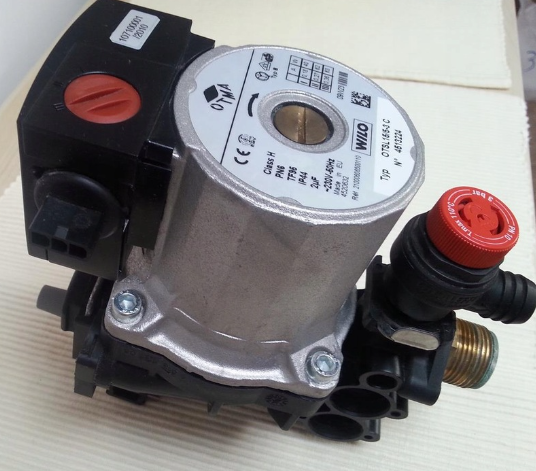

    Cześć,
    Kilka dni temu instalator zamontował nowy piec, termet MiniMax Eco 13 kW z otwartą komorą spalania.
    Wcześniej był też MiniMax tylko starszej generacji, strzeliła nagrzewnica, nie opłacało się go reanimować.
    Z piecem mam spięty regulator pokojowy Salus, tj. przy poprzednim piecu.
    Martwi mnie jedna rzecz:
    Na co ustawiłem temperaturę 50 stopni.
    Regulator załącza piec, gdy spadnie temperatura, lecz piec szybko dochodzi do 55 stopni i wchodzi w 3-minutowy cykl przerwy.
    Gdy na piecu ustawiłem 60 stopni, cykl pracy wydłużył się znacznie.
    Czy to prawidłowe działanie?
    Przy poprzednim piecu taka sytuacja się nie zdarzała. Chodził cały czas do momentu osiągnięcia zadanej temperatury bez wymuszonego przerwania cyklu.
    Instalator zalecił jeszcze odpowietrzenie instalacji. Sytuacja nie ustąpiła.

    Nie kręci się pompka. W tych kotłach trzeba przed pierwszym uruchomieniem rozruszać pompkę. Wkrętakiem. Potem będzie dobrze. Jak uruchamiałem swój kocioł to miałem takie same objawy.

    Pompa obiegowa z mosiężną śrubką na tle jasnej powierzchni.
    Jeżeli masz taką pompkę jak na zdjęciu, to odkręcamy tą mosiężną śrubkę i będzie dostęp do ośki wirnika. Jest tam nacięcie na wkrętak płaski i trzeba pokręcić wirnikiem.
    Uwaga: będzie się lała woda po odkręceniu pierwszej zaślepki mosiężnej. Oczywiście wszystko robimy bez napięcia - kocioł należy wyłączyć.
    U mnie ten wirnik naprawdę ciężko chodził.
