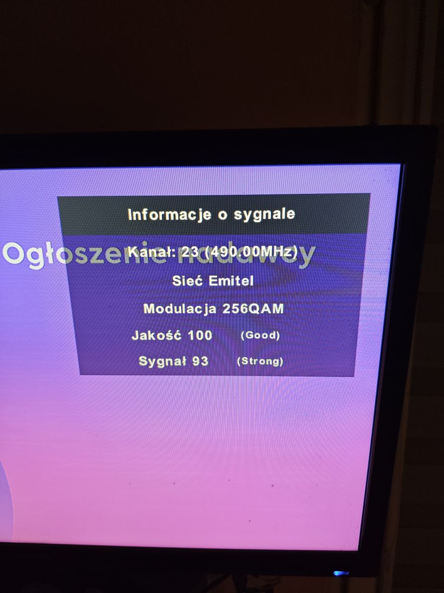

    Mam zamontowaną antenę z symetryzatorem i przez jakieś pół roku odbierała dobrze, ale ostatnio przerywa dźwięk i traci sygnał.
    Mam podłączone 3 telewizory i na każdym mam podobne parametry, czyli siłę sygnału 100 a odbiór 90.
    Antenę mam skierowaną z dokładnością do 2 stopni, a odległość od odbiornika wynosi 34 km.
    Wie ktoś, co się dzieje?
    Ekran telewizora pokazujący parametry sygnału na kanale 23 z sieci Emitel.

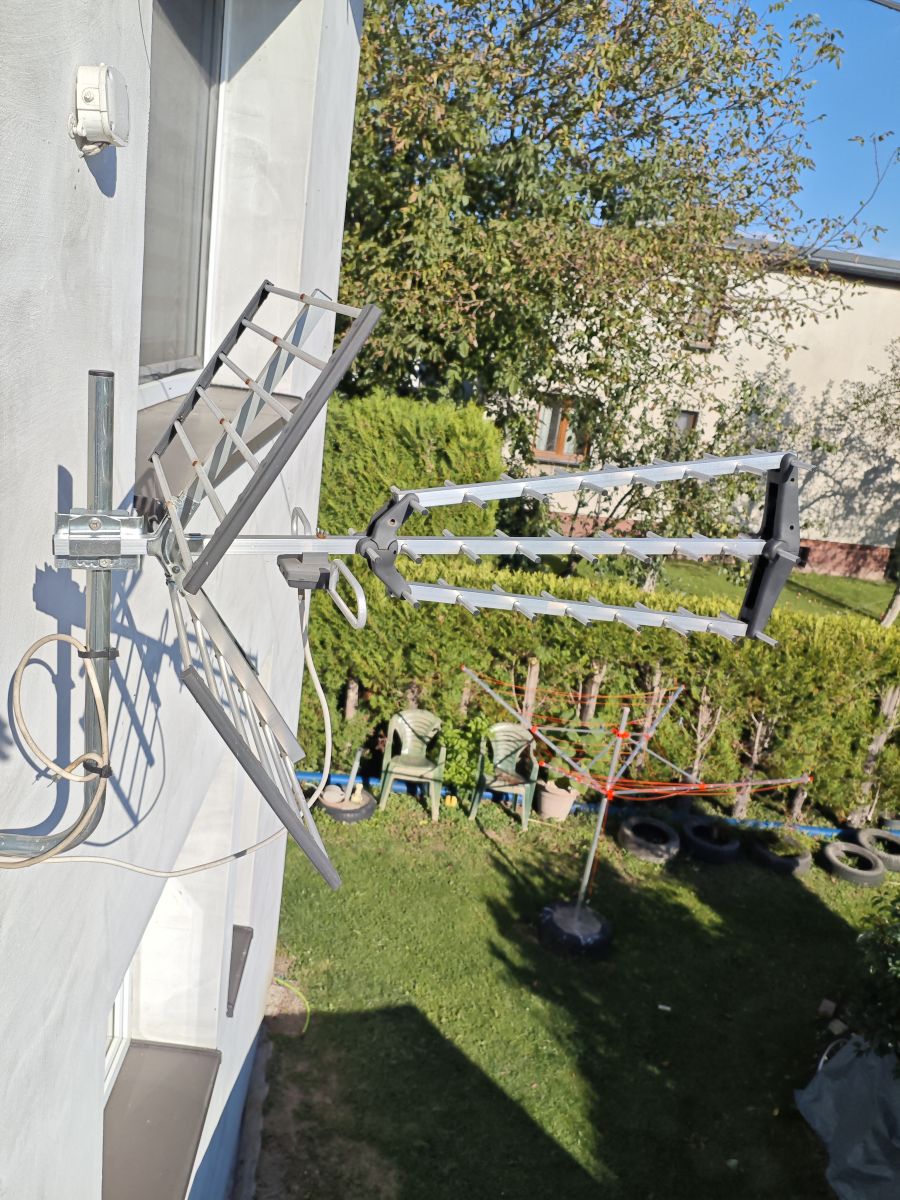

    Co to za antena (model)? Na jakiej wysokości zamontowana?

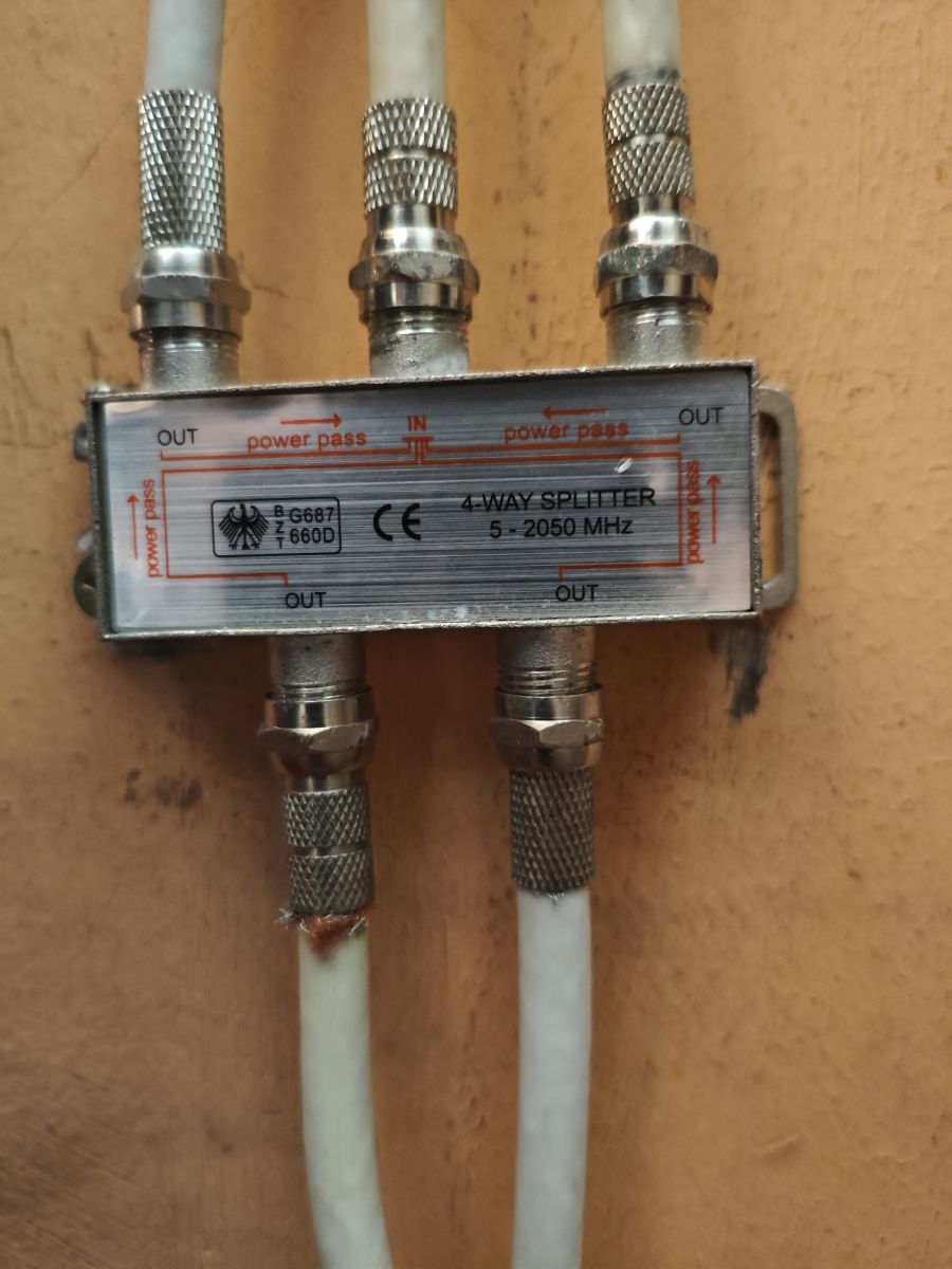

    Jakim rozgałeźnikiem dzielony jest sygnał - pasywny czy aktywny (model)?

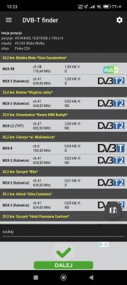

    Mam taki rozdzielnik , a antenę mam skierowaną na górę Szyndzielnię , przesyłam zrzuty i fotki jak to wygląda . Antena jest na wysokości około 5,6 metrów . Od anteny w kierunku nadajnika nie mam zabudowań , jest jezioro potem góra Szyndzielnia
    Antena z symetryzatorem - przerywa dźwięk i traci sygnał po pół roku Rozgałęźnik 4-drożny 5-2050 MHz z podłączonymi czterema kablami koncentrycznymi. Antena z symetryzatorem - przerywa dźwięk i traci sygnał po pół roku
    Raczej na Skrzyczne, z którego nadawane są wszystkie mux-y i powinien być widoczny z miejsca odbioru.

    Mam taki rozdzielnik ...
    Masz 3 odbiorniki, zatem po co rozgałęźnik 1/4? Taki wprowadza o 2-3 dB większe tłumienie do instalacji niż 1/3.
    W w/w lokalizacji, natężenie sygnału teoretycznie może wynosić średnio ok. 60 dBµV.:?: Zakłądając że pasywna instalacja 1/4 oparta o dobrej jakości elementy (przewód, splitter 1/4) wytłumia go o ok. 12-13 dB, na głowicę odbiornika trafia niecałe 50 dBµV. Czyli zaledwie minimum tego co powinno być. Przy czym siła sygnału 90% pokazywana przez odbiornik, nie jest żadnym wyznacznikiem, bo tak naprawdę nie wiadomo do jakiej wymiernej wartosci to się odnosi.

    Rozpiołem F złączkę z rozgałęźnika antenę, podłączyłem na mófce jeden TV i wygląda na to, że jest okey.
    To znaczy, że rozgałęźnik jest wadliwy?
    Co mam zrobić, żeby wszystkie TV dobrze odbierały?
    Jakiś rozgałęźnik ze wzmacniaczem? Czytałem, że jeżeli jest antena z symetryzatorem, to nie podpina się wzmacniaczy.
    To znaczy że rozgałęźnik jest wadliwy ?
    Zdarza się.
    Co mam zrobić, żeby wszystkie TV dobrze odbierały? Jakiś rozgałęźnik ze wzmacniaczem?
    1/4 jest ci niepotrzebny. Na początek daj taki Link.
    Pokazałeś parametry sygnału na kanale 23 (mux-2). Czy są one podobne na k.41/mux-3 (np. TVP1) i na k.43/mux-1 (np. TTV)?

    Na TVP1 i TTV jest 100 /84
    Zamówiłem wzmacniacz na rozdzielni , powinien być jutro to zobaczę czy coś się poprawi i napisze
