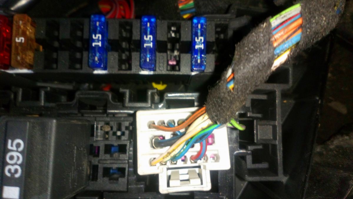

    Witam wszystkich, przełożyłem skrzynię z multitronic na manual w Audi A6 C6 2.7 TDI, mechanicznie wszystko złożone. Nie mogę odpalić auta ani przekodować na manual, już brakuje mi pomysłów, będę wdzięczny za wszelką pomoc.

    Kręci i nie dopala czy nie włącza rozrusznika ?, jak nie włącza rozrusznika to nie podłączyłeś czujnika sprzęgła do ECU

    Odpala na krótko bezpośrednio z przekaźnika, że stacyjki nie kręci. Nie mogę namierzyć, gdzie podłączyć sprzęgło, brak kabla, chyba że z lewarka automatu po zmianie w sterowniku na manual, któryś będzie za to odpowiadał. Ciężka przeprawa, coś czuję, będzie.

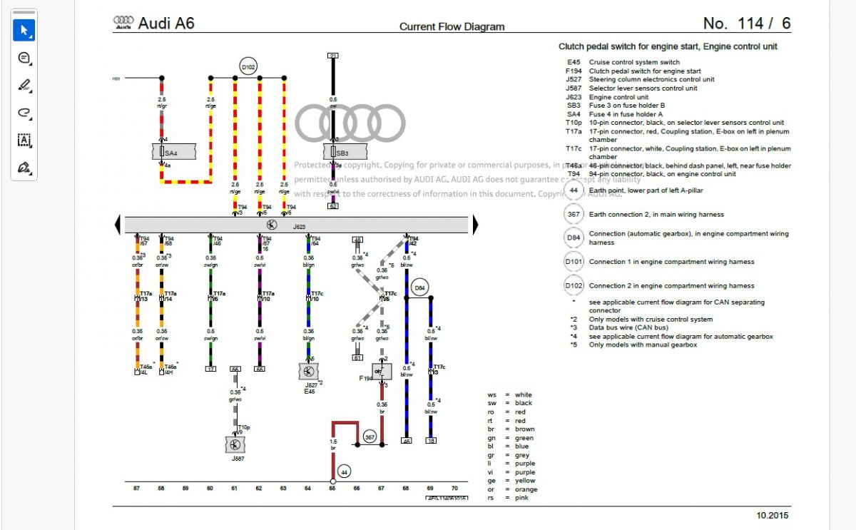

    W białej kostce w skrzynce na podszybiu (pod silniczkiem wycieraczek), tam masz pin do czujnika pedału sprzęgła
    Schemat elektryczny Audi A6.

    A trzeba jeszcze jakąś zworkę zrobić, czy wpięcie wystarczy?
    #7 21241052
    carrot
    Moderator Samochody
    Posty: 8492
    Pomógł: 1315
    Ocena: 3603
    Stycznik sprzęgła podłączasz do kabla szarego z białym paskiem i jego drugie wyprowadzenia do masy
    Wiązka kabli z kolorowymi przewodami podłączona do skrzynki bezpieczników z widocznymi bezpiecznikami 15A. Ręce trzymające złącze elektryczne z różnokolorowymi kablami.

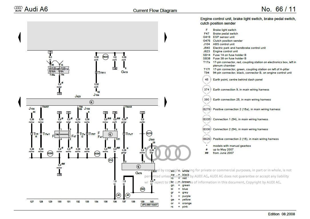

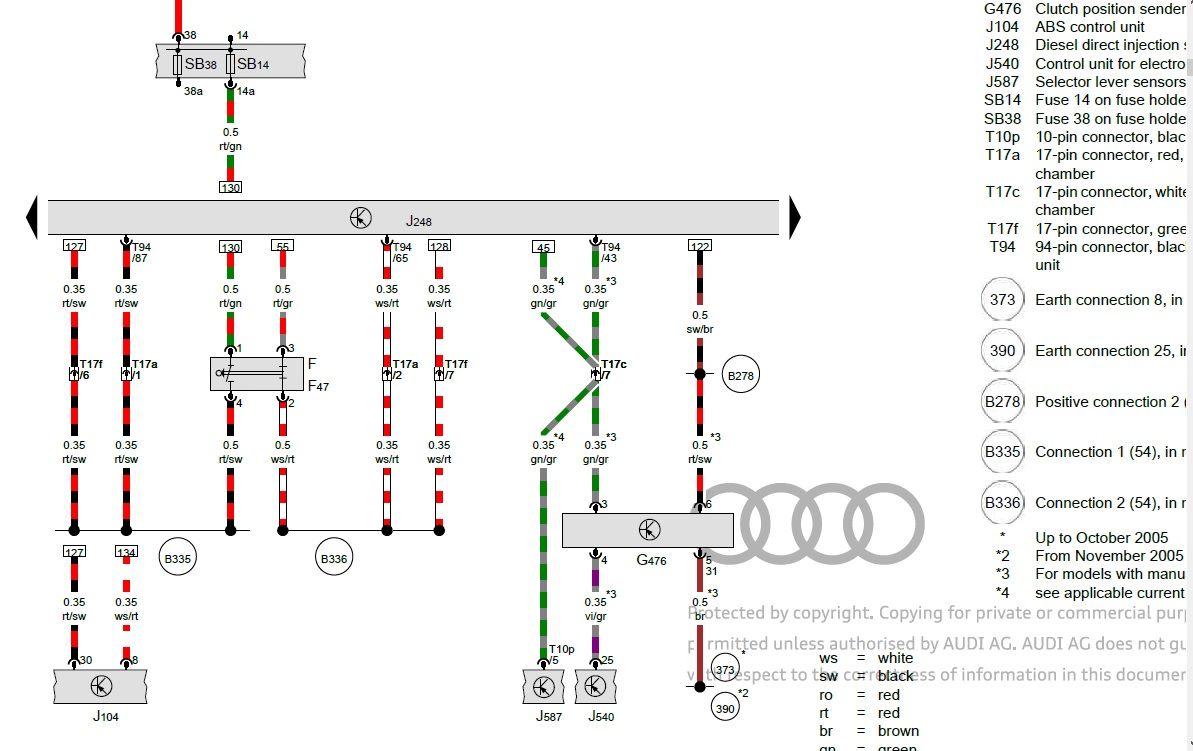

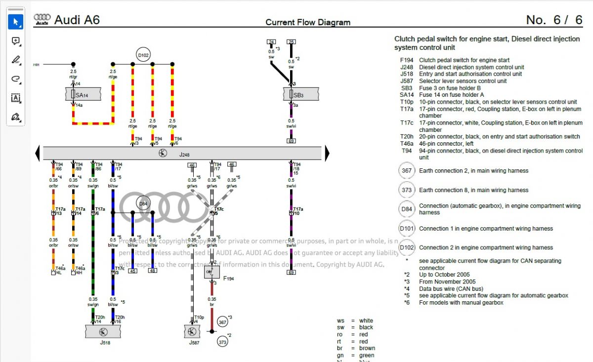

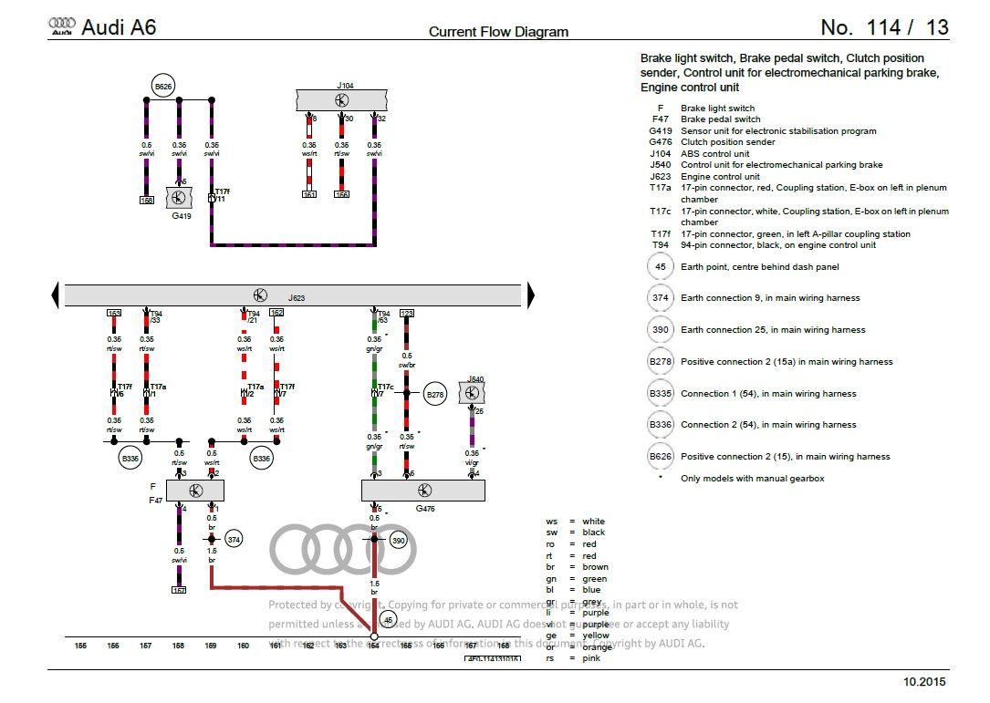

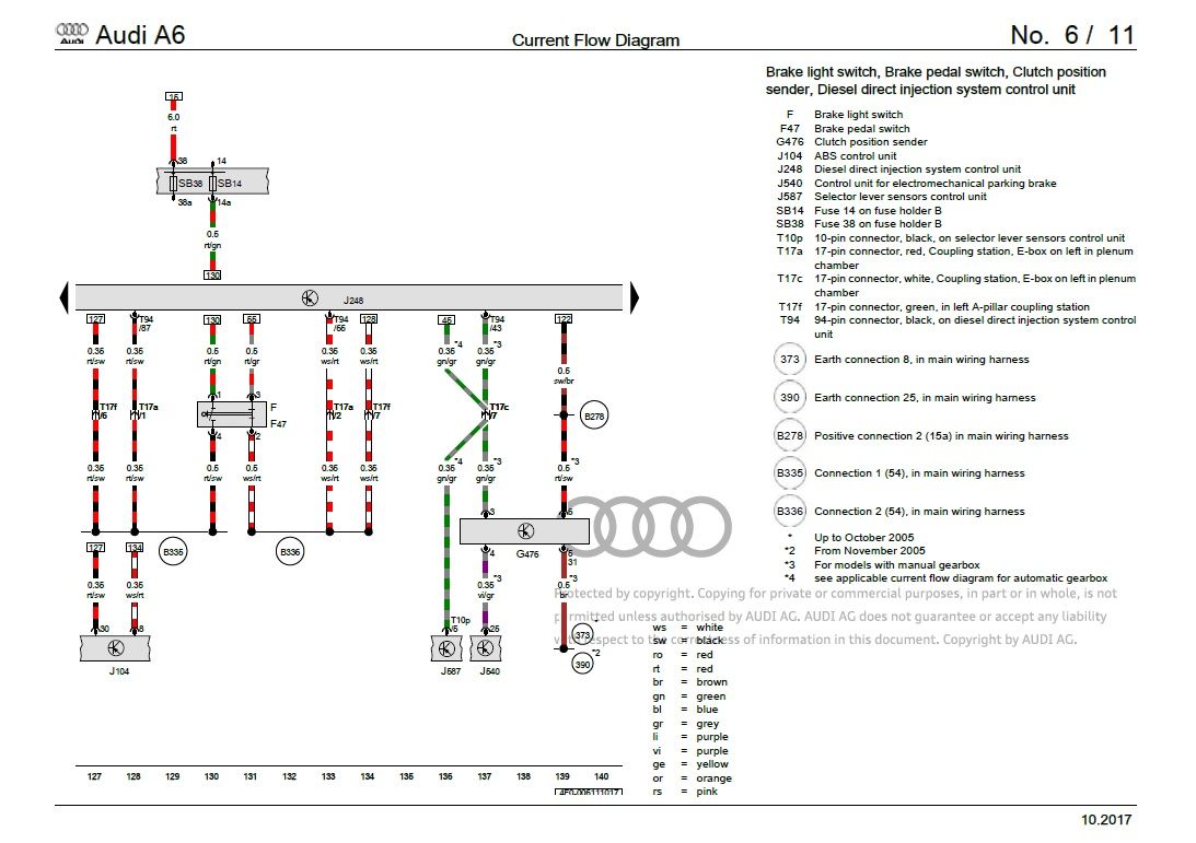

    Nie spotkałem 3 pinowego czujnika pedału hamulca, są albo 4 pin mechaniczne, ze stykami NO i NC, albo elektroniczne, zbliżeniowe, również 4 pinowe. Logika działania takiego czujnika jest taka sama jak mechanicznego (NO/NC), natomiast dochodzi do niego + i masa,oraz 2 wyjścia, oczywiście ;)
    Schemat elektryczny Audi A6 przedstawiający połączenia dla czujników hamulca i sprzęgła.
    Znalazłem jeszcze schemat, na którym są oba czujniki, mechaniczny i elektroniczny
    Schemat okablowania Audi A6 z czujnikami pedału hamulca

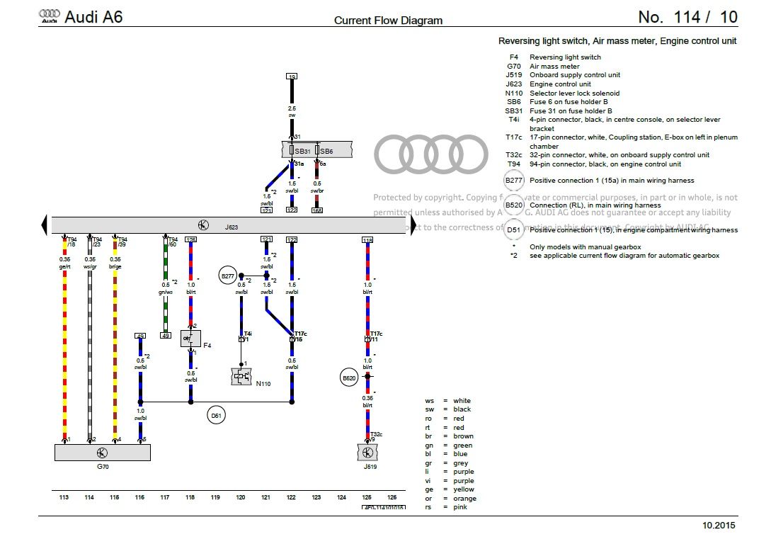

    W Audi, w którym ogarniałem elektronikę po przekładce zamontowałem czujnik sprzęgła, pociągnąłem dodatkowy kabel do modułu hamulca postojowego w bagażniku i kabel do sterownika silnika, ale w sumie to nic nie dało, bo ręczny nie miał funkcji auto-hold, jeśli Twój ma taką funkcję (dodatkowy przycisk), to zabawa ma sens.
    Światła cofania. W wersji z automatem informacja o włączeniu R leci po CAN ze sterownika skrzyni do tylnego bordnetz. W wersji z manualna skrzynią musisz znaleźć pasujący do wtyczki pierwszego bordnetz (tego nad pedałami) pin i go fizycznie dołożyć, bo będziesz tam miał puste, nie obsadzone miejsce. Stamtąd kabelek do wyłącznika na skrzyni, drugi pin do + po zapłonie

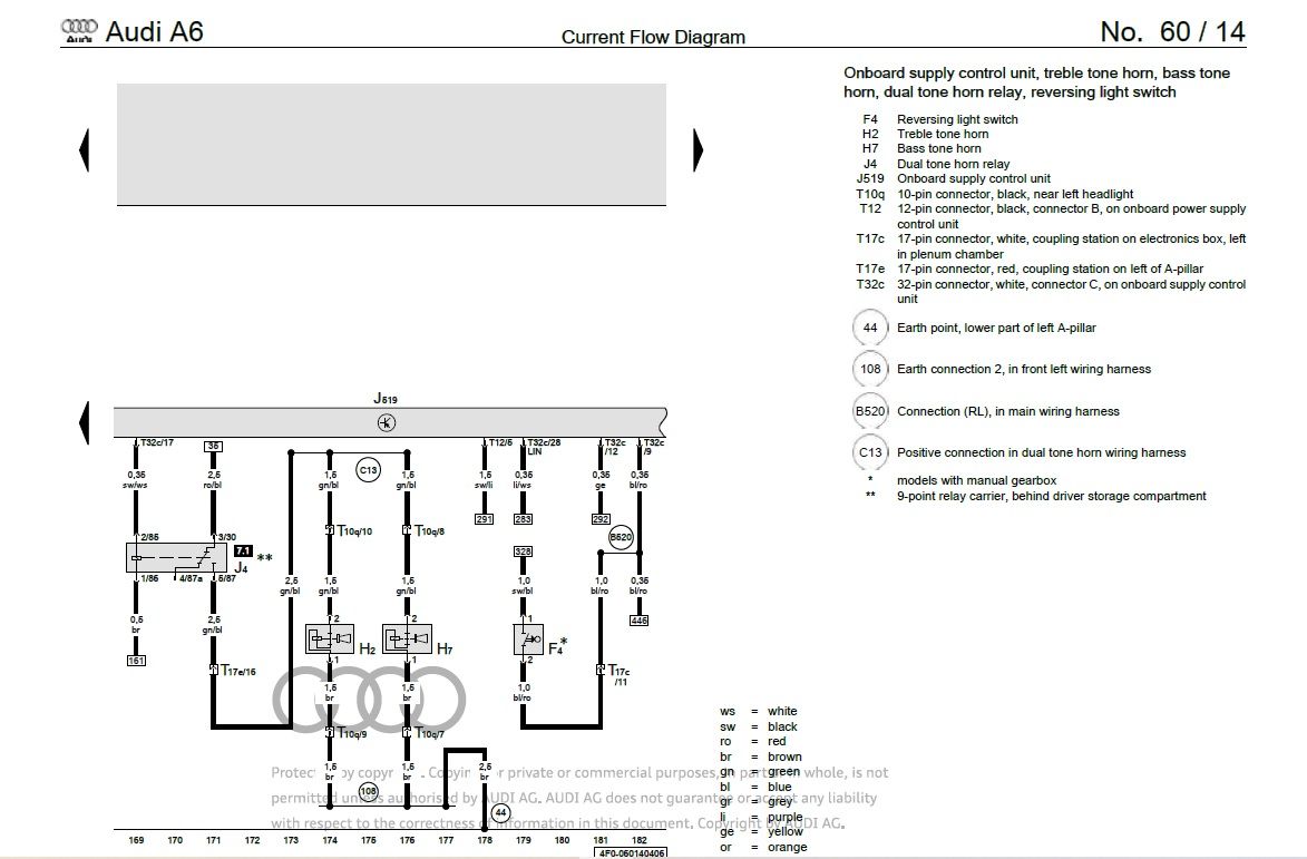

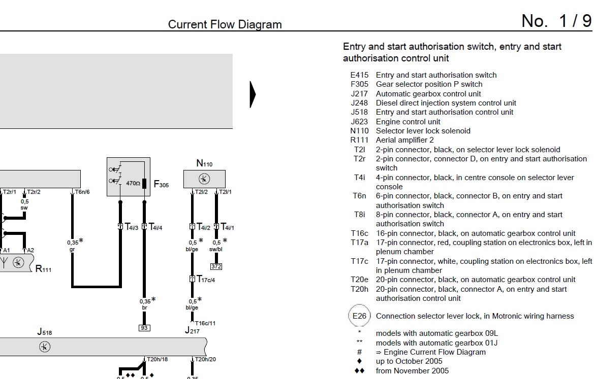

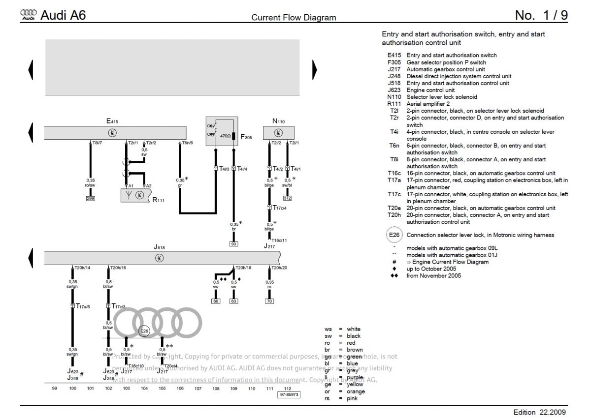

    Problemów ciąg dalszy, co można zrobić, żeby wychodził kluczyk? I nie wiem, jak te światło wsteczne, gdzie to dokładnie, pod jaki pin podpiąć?

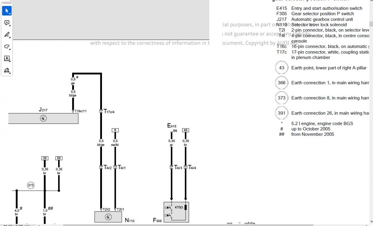

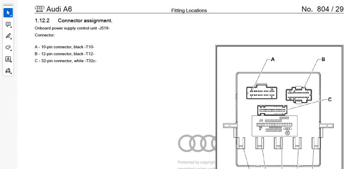

    Przekodować $05 (Entry and start authorization) na manual albo wsadzić rezystor 470ohm we wtyczkę lewarka automatu Schemat elektryczny przepływu prądu dla jednostki autoryzacji wejścia i rozruchu

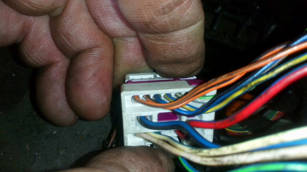

    Światło cofania, białe złącze T32 na środku bordnetz, masz obsadzić pin nr9, który jest pusty
    Schemat przypisania złączy w Audi A6

    Witam, walczę z tą instalacją i mam największy problem z tym stopem cały czas wali błąd jeden pin idzie do sterownika, drugi do ABS i to się zgadza pytanie czy do bordnetzu nie przychodzi jeszcze jeden pin od czujnika stop w wersji z manualem?
  • #18 21264276
    carrot
    Moderator Samochody
    Posty: 8492
    Pomógł: 1315
    Ocena: 3603
    Zobacz na schemat, który zamieściłem w poście #10, zarówno do sterownika silnika jak i do sterownika ABS idą oba sygnały (ze styków NO i NC) wyłącznika STOP
    Schemat elektryczny z połączeniami do sterownika silnika i ABS

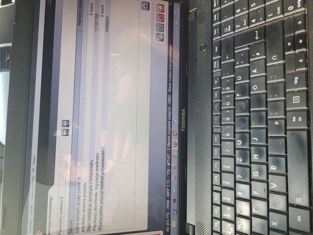

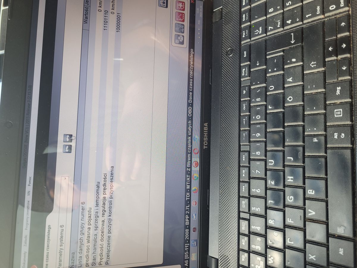

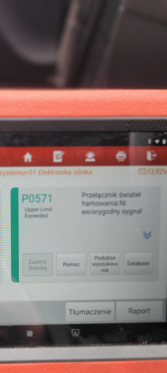

    @carrot Temat ogarnięty oprócz migającej sprężynki i błędu czujnika stop, podłączane 2 czujniki na wszystkich tak samo Ekran diagnostyczny z kodem błędu P0571 i komunikatem o przełączniku świateł hamowania.
    Dodatkowo sterownik przeflashowany na manualną mapę, a na zegarach pojawia się komunikat, aby wybrać bieg, wciśnij hamulec jak w automacie
    Trzeba zmienić kodowanie zegarów na skrzynię manualną, komunikat zniknie

    @carrot Witam, kodowanie poszło dopiero launchem. Zostaje ta sprężynka migająca od stopu. Innym testerem pokazuje, że błąd p571 jest związany z tempomatem, czy trzeba robić kodowanie tempomatu, czy jakiś jeszcze kabelek dołożyć? Czujnik hamulca po naciśnięciu zmienia o 10 końcówkę.
    Ekran laptopa z wyświetlonym oprogramowaniem diagnostycznym. Widok na ekran laptopa z otwartym oprogramowaniem diagnostycznym oraz klawiaturą marki Toshiba.
