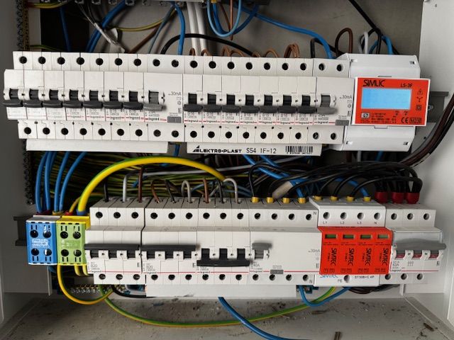

    Temat poruszany wiele razy na forach, jednak trudno o konkretną rzeczową odpowiedź, albo nie trafiłem na taki wątek, a przejrzałem wiele tematów dotyczących podziału sieci.
    Opisywana sytuacja ma miejsce na instalacji wykonanej przez innego elektryka, moja rola na budowie dotyczy podłączenia garażu oddalonego od domu.
    W warunkach przyłączeniowych układ sieci TN-C, rejon Energa. W ZK zrobiony podział PEN, doprowadzona linka PE do ZK i zrobiony podział, po kontakcie z firmą stawiającą ZK informacja, w tej chwili w każdym złączu jest dokonany podział... Elektryk do domu pociągnął 5x10 i tam dokonał kolejnego podziału z bloku PEN mostek do N. Na kursie mówiono, że raz podzielonego PEN nie powinno się kolejny raz rozdzielać. Piszecie na forum, aby ignorować podział PEN w złączu i doprowadzać do RG w domu 4 żyły w przypadku TN-C.
    Za jakiś czas będę miał do doprowadzenia do nowego domu WLZ, próbuję się przygotować do tego tematu jednak na forach jedno, a w rzeczywistości po rozmowach i oględzinach instalacji znajomych widzę, że każdy ma do domu doprowadzone 5x10 przy warunkach sieci TN-C.
    Przy okazji drugie pytanie. Do garażu z RG został położony 5x10 Cu, odległość 30m. Ma nim być zasilana rozdzielnia garażu jak i wpięta fotowoltaika. W RG kabel powinien być wpięty bezpośrednio do bloku zasilania czy powinien zostać dodatkowo zabezpieczony ? Czy w tym przypadku zasilanie garażu powinno być w jakikolwiek sposób rozłączane np. w rozdzielni w garażu wpięte pod rozłącznik izolacyjny czy przez blok rozdzielczy bezpośrednio wpięte pod falownik fotowoltaiki ?
    Widok wnętrza rozdzielnicy elektrycznej z bezpiecznikami i okablowaniem.

    dj crazy napisał:
    Na kursie mówiono, że raz podzielonego pen nie powinno się kolejny raz rozdzielać.
    Podział jest wtedy, jeżeli PE z ZK
    po drodze zostanie użyte do jako PE odbiornika.
    Tutaj tak nie ma.
    Dziwne.
    U mnie w Tauronie nie można robić podziału z ZK, a i tak elektrycy kładą kable 5x, tylko nie wiem po co.
    Błąd bo
    Bo tak się powinno robić. Nie ma żadnego sensu prowadzenie kabla 5x od ZK do budynku, niezależnie od układu sieci.
    To nie jest błąd. Tylko moim zdaniem szkoda kasy na kable 5x .
    Powinien się tam znaleść rozłącznik bezpiecznikowy na wkładni D02.
    Zasilnie powinno być podane na FR następnie na blok rozdzielczy i z bloku zasilić poszczgólne aparaty.
    Magic_moon napisał:
    Dziwne.
    Czytaj Rozporządzenie 2015 r.
    § 183. W instalacjach elektrycznych należy stosować:
    2) oddzielny przewód ochronny i neutralny, w obwodach rozdzielczych i odbiorczych
    Jak ktoś che to z podziału (czyli z żyły PE) może nie korzystać.
