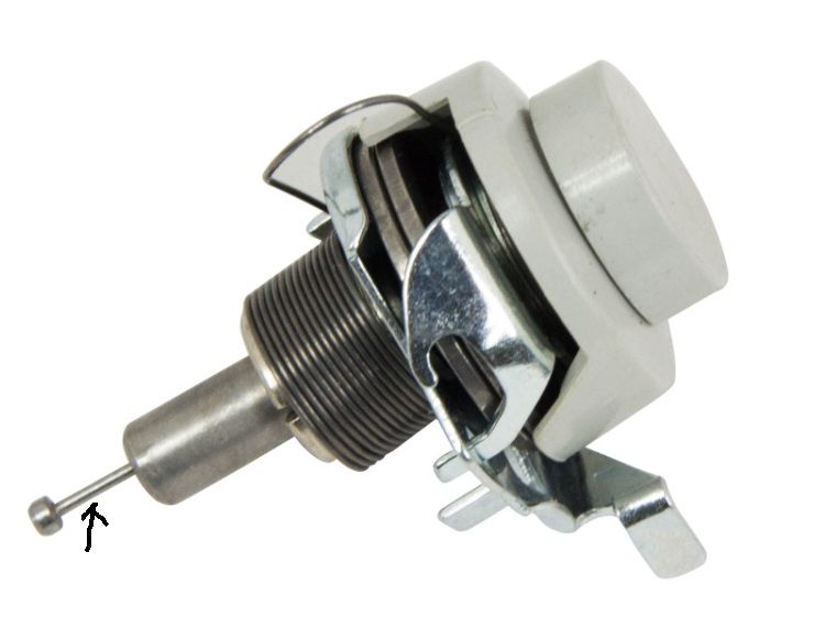

    Nie wiem czy przy wszystkich maszynach, ale przeważnie jest tak, że przy podniesionej stopce talerzyki naprężacza się "luzują", regulacja naprężacza też raczej wtedy nie działa, nie będzie wtedy widać "przesuwania" talerzyków. Przyczyną takiej sytuacji, którą opisujesz, może być zapieczony, unieruchomiony taki trzpień wewnątrz korpusu naprężacza, który "luzuje" jego talerzyki podczas podnoszenia stopki (mógł się "zatrzymać" np. podczas dłuższej przerwy w nieużywanej maszynie i pozostawionej z podniesioną stopką...
    To o czym piszę, to ta część naprężacza zaznaczona strzałką, chodzi o wskazówkę gdzie szukać usterki, w którym miejscu... Zdjęcie jest tylko poglądowe...
    Zdjęcie elementu naprężacza w maszynie do szycia z zaznaczoną strzałką częścią.
    Chodzi o element naprężacza umieszczony w tym miejscu, przy różnych naprężaczach może inaczej wyglądać, ale przeważnie zawsze jest w tym miejscu i jego zasada działania jest taka sama. Przy podnoszeniu stopki jest wciskany "w naprężacz" i "luzuje" jego talerzyki...
  • #11 21244006
    mczapski
    Poziom 40  
    Posty: 6231
    Pomógł: 467
    Ocena: 1653
    912lena napisał:
    naprężacz jest sprawdzany przy podniesionej stopce, więc to nie może być to.
    Przy podniesionej stopce napinacz jest luzowany aby ułatwić nawlekanie nici. Generalnie jeśli napinacz nie był rozbierany, to nie ma co się psuć. Można wymontować, czyścić i regulować nakrętką wewnętrzną, ale po co? Trudności z uzyskaniem poprawnego ściegu mogą wynikać ze stosowania różnych grubości nici, lecz to teoretycznie też reguluje się.
    912lena napisał:
    Czy to możliwe, żeby naprężacz się zepsuł?
    To przecież można ocenić pociągając górną nić w okolicy igły. Obawiam się jednak, że występuje przypadek niewłaściwego prowadzenia nici górnej ( być może gruba nić nie wchodzi między talerzyki ).

    Dziękuję wszystkim, którzy próbowali pomóc. Niestety nie wiem, co było przyczyną, ale wymiana całego mechanizmu naprężacza pomogła. Teraz wszystko wróciło do normy.
  • #15 21246757
    912lena
    Posty: 18
    Ocena: 2
    Żadne regulacje nie pomogły. Nie udało się też stwierdzić, który konkretny element uległ uszkodzeniu, bo na oko wszystko wyglądało "zwyczajnie", a elementy czyste. Pomogła wymiana całego mechanizmu naprężacza.
