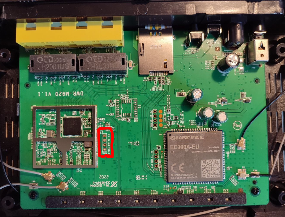

  • #9 21242582
    dt1
    Admin grupy komputery
    Posty: 48222
    Pomógł: 7313
    Ocena: 8281
    Stare routery też mają pola lutownicze dla transmisji szeregowej.
    Znalazłem tylko widok płyty DWR-M920, gdzie nie dość że są widoczne i łatwo dostępne, to jeszcze opisane. Może w wersji bez M będzie podobnie.
    Wnętrze routera DWR-M920 z widocznymi polami lutowniczymi do transmisji szeregowej.
