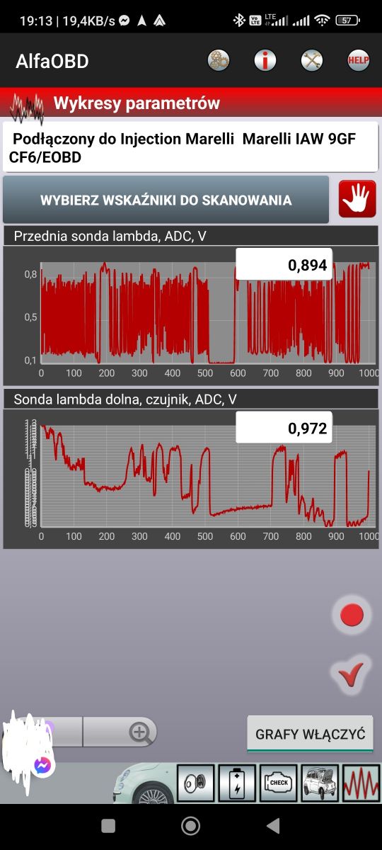

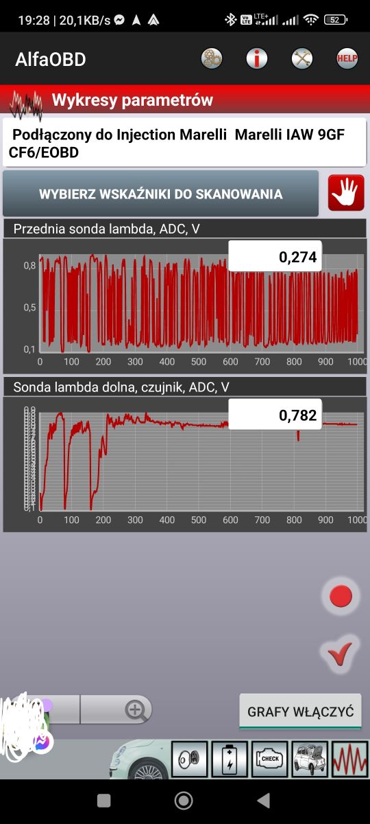

    Pierwszy błąd jaki wyskoczył to dotyczył dolnej sondy lambda - wymieniłem ja i przejechałem bez awarii około 10tys. kilometrów. Niedawno pojawił się błąd P0420 - sprawność katalizatora.
    Wymieniłem górna sondę (Przed katalizatorem) na bosha ale po przejechaniu 300km znów wyskoczył ten błąd więc włożyłem z powrotem stara sondę lambda na swoje wcześniejsze miejsce, natomiast ta nowa sondę zamieniłem z sondą za katalizatorem.

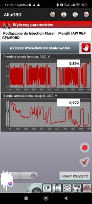

    Wykresy podczas jazdy (przyspieszanie, puszczanie "gazu", hamowanie) przedstawiają się następująco:
    Jakieś 5km wcześniej skasowałem parametry adaptacyjne.
    Zrzut ekranu z aplikacji diagnostycznej AlfaOBD z wykresami sondy lambda.
    Następny wykres - początek podczas jazdy później zatrzymałem się i ten w miarę płaski wykres jest na biegu jałowym.
    Wykresy parametrów sond lambda z aplikacji AlfaOBD.
    Zwracam się do fachowców.
    Co o tym myślicie ? Katalizator kończy życie czy tak ma być ?
    Jeszcze dodam, że samochód dobrze jeździ - nie szarpie, nie zamula, pali dobrze, brak niepokojących objawów, spalanie nie wzrosło.

    No w sumie wygląda na koniec kata. Oleju ile dolewasz między wymianami? Jaki olej?

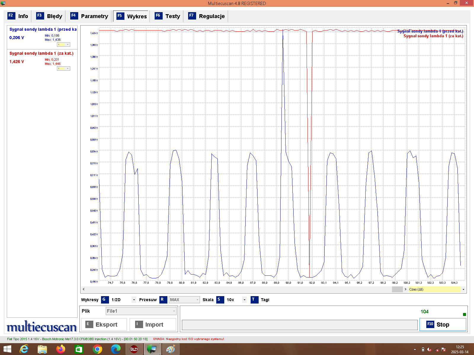

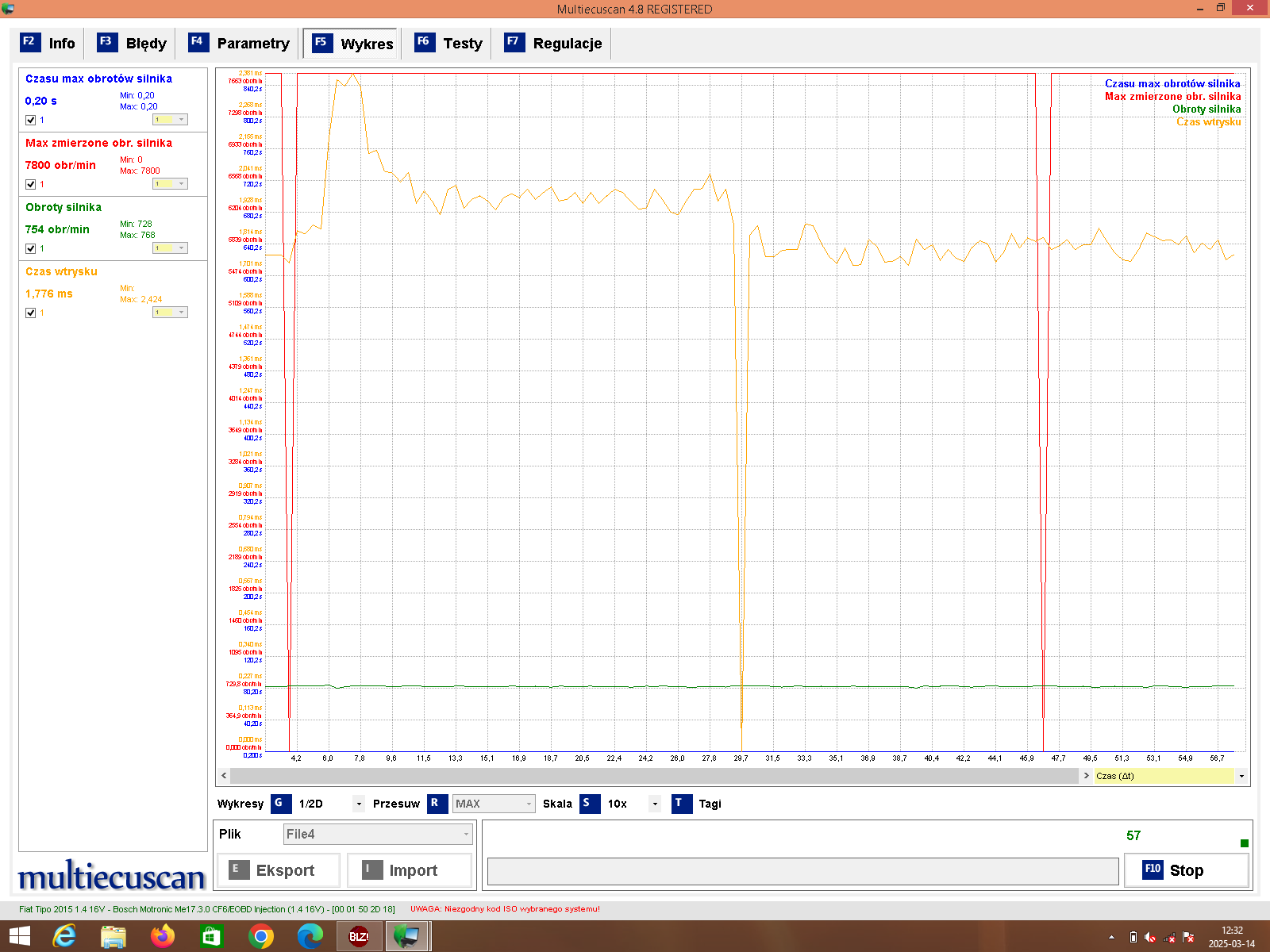

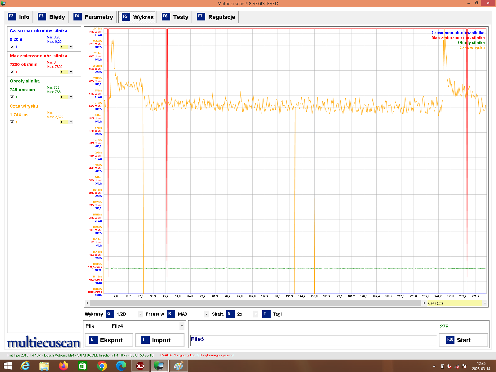

    Z założonym emulatorem (tuleja mosiężna) wyświetlił się błąd P2195 następnie po kilkunastu kilometrach błąd P420.
    Auto na postoju raz na jakiś czas tak jak by na ułamek sekundy traci obroty po czym dalej obroty się stabilizują być może jest to związane z błędami sondy lambda?
    Czy ktoś mógłby na podstawie wykresów coś więcej napisać ?
    Wykresy robione na biegu jałowym.
    Zastanawiające są te nagłe skoki oraz spadki.
    Sonda lambda przed i za katalizatorem:
    Wykres sygnału sond lambda przed i za katalizatorem z programu Multiecuscan.
    Obroty silnika oraz czas wtrysku:
    Wykres parametrów pracy silnika na biegu jałowym, ukazujący obroty i czas wtrysku.
    Wykres pokazujący dane dotyczące obrotów silnika i czasu wtrysku z programu diagnostycznego Multiecuscan.
    Ktoś ma jakieś pomysły?
    Odczyt przez obd2 na bluetooth.
