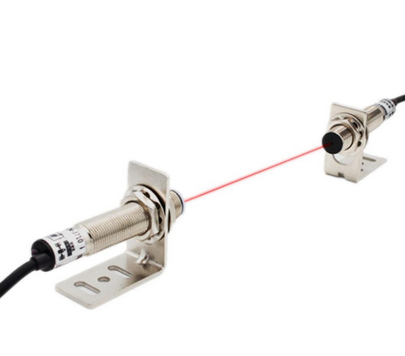

    Może da się wykorzystać fotokomórkę laserową, mają skupioną wiązkę zamiast większego pola widzenia.

    Miałem na myśli barierę a nie czujnik zbliżeniowy - taki nie zda egzaminu w niepowtarzalnych warunkach.
    Warunek jest jeden, musi być taka możliwość montażu aby w każdej pozycji powyżej progu dawała jeden stan, a w każdej pozycji poniżej drugi. Nie może być stanu przejściowego.
    No i jeszcze kwestia warunków środowiskowych. W tym przypadku głównie zanieczyszczenia soczewek i temperatura pracy.
    Laserowa bariera składająca się z dwóch czujników naprzeciw siebie.

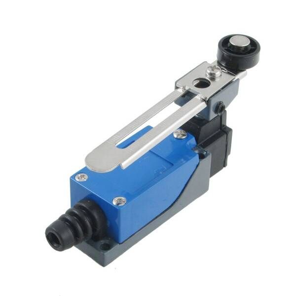

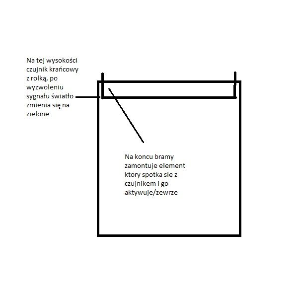

    Mój wstępny pomysł był mniej więcej tego typu i z wykorzystaniem takiego czujnika
    Niebieski czujnik krańcowy z dźwignią rolkową Szkic systemu z czujnikiem krańcowym i elementem aktywującym

    Brama segmentowa ma na górze poziome prowadnice, po których przesuwa się brama, gdy ją otwieramy. Tam, w jednej z takich szyn, zamontowałbym na twoim miejscu wyłącznik (czujnik), którego położenie dobrałbyś według potrzeby. Nie ma sensu robić czujników w świetle wjazdu, skoro tam na górze (w szynie) jest to o wiele prostsze.
    Jeszcze inne rozwiązanie to zawieszenie pionowo (mocowanie do sufitu, między prowadnicami) odpowiedniej dźwigni z krańcówką. Gdy brama będzie otwierała się, jadąc po szynach (prowadnicach) w końcu uderzy w ten czujnik, który zmieni kolor świecenia diody. Dalsze otwieranie (np. jeszcze 0,5 metra) niczego nie zmieni. Dopiero ponowne zamykanie bramy uwolni czujnik z nacisku i zapali się czerwona dioda.

    Zwróć uwagę na to, żeby nieco dalsze podniesienie bramy nie uszkodziło czujnika. Kwestia odpowiedniego połączenia mechanicznego. Albo użycia czujnika, który nawet nie dotyka do bramy - np. magnetycznego (magnes + kontaktron + magnetowód z żelaza, zwarcie/rozwarcie styków kontaktronu zależy od zbliżenia stalowego elementu bramy do czujnika).
    I trzeba się liczyć z tym, że brama ma jakieś luzy, nie będzie się przesuwać zawsze dokładnie tak samo - połączenie z czujnikiem nie może być na to wrażliwe.

    Zybex- masz rację, najbardziej stabilne miejsce będzie na samym końcu prowadnicy, tam gdzie jest ogranicznik i tam właśnie postaram się to zamontować. Co do drugiej krańcówki to chyba nie potrzebna, czerwone może się palić cały czas

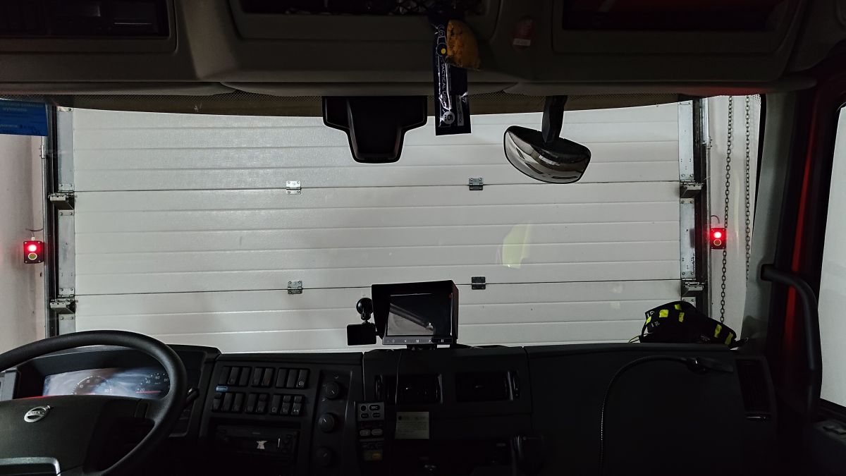

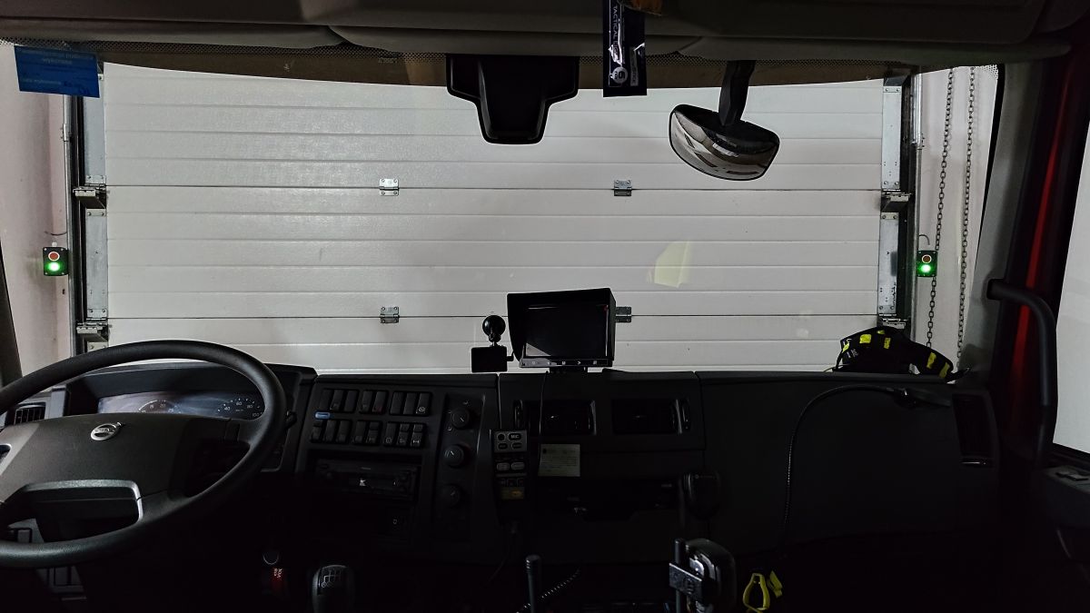

    Witam ponownie, jakiś czas temu udało się wszystko złożyć i działa wszystko pięknie 🔥
    Dzięki wszystkim za pomoc, a przede wszystkim dla @sp3ots , bo podpowiedział jeszcze sporo na PW.
    Skończyło się na montażu z dwoma krańcówkami, jedna zmiana światło na zielone po prawidłowym otwarciu, druga gasi wszystko po zamknięciu bramy. Wykorzystałem krańcówki takie jak proponowałem we wcześniejszej odpowiedzi.
    Końcowy schemat Schemat elektryczny sygnalizatora bramy segmentowej z krańcówkami
    Efekt końcowy
    Wnętrze pojazdu ciężarowego z widokiem na zamkniętą bramę segmentową i zielone światła sygnalizacyjne. Widok z wnętrza pojazdu na zamkniętą segmentową bramę garażową z dwoma czerwonymi sygnalizatorami.
    Zdjęcia oczywiście po ręcznym wysterowaniu przekaźnika 🙃
