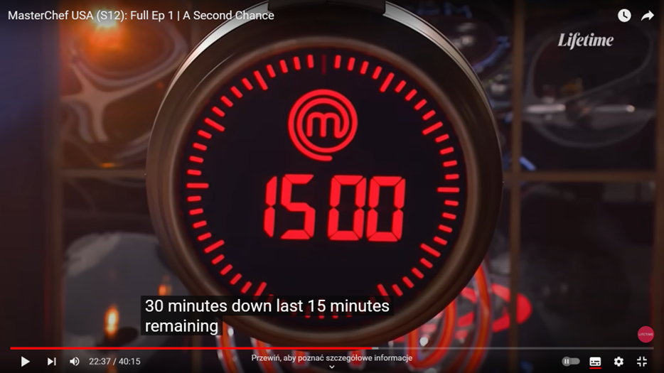

    Witam wszystkich. Forum przeglądam od dawna, ale teraz potrzebuję pomocy. Potrzebuję zegara dla klienta trochę nietypowego. Zegar z segmentów LED powinien mieć 5 cyfr:
    - 1 godzinowa,
    - 2 minutowe,
    - 2 sekundowe.
    Ewentualnie:
    - 3 cyfry minutowe (999 min.),
    - 2 sekundowe.
    Nie jest to typowy zegar, raczej timer. Potrzebuję ustawiać jakiś czas i zegar powinien odliczać go do tyłu, czyli do zera. Powinna być możliwość zatrzymania go, uruchomienia ponownie, ewentualnie cofnięcia lub przesunięcia do przodu.
    Wyświetlacz 7-segmentowy czerwony, rozmiar cyfr - około 100 mm (plus-minus). Oprócz tego chciałbym do tego zegara zamontować sekundnik w postaci 60 diod świecących. Obudowa i montaż jest po mojej stronie. Przeglądam forum, ale jak są wątki, to stare.
    Czy ktoś może pomóc lub podejmie się takiej pracy?

    Panowie, wasza wiedza jest za mądra dla mnie. Bawiłem się elektroniką dosyć dawno temu i moje urządzenia bazowały na KD503 i GML026.
    Cały zegar nie będzie miniaturowy, gdyż będzie w obudowie okrągłej o średnicy 75 cm i grubości około 16 cm, więc miejsca jest pod dostatkiem. Wyświetlacz i diody sekundnika będą zamontowane w płycie czołowej. Natomiast cała elektronika zamontowana na płytce drukowanej, a połączenia z wyświetlaczami i diodami wyobrażam sobie przewodami. Jak wskazujecie, to będzie tych kabelków trochę, ale spokojnie mogę pobawić się z nimi.
    Sekundnik powinien działać tak, że diody zaświecają się od 1 do 60 (do świecącej diody zaświeca się następna, więc pod koniec minuty świecą wszystkie i gasną na początku zaczynającej się minuty).
    Zrobiłem szablon tego zegaro-timera i wychodzi, że mogę zamontować wyświetlacz 5" (140×105 mm, 7 segmentów i kropka, 9 podłączeń). Dane wyświetlacza:
    Wyświetlacz LED pojedynczy LED1-AS-50102B:
    1 cyfra
    wysokość cyfry 125 mm (5 cali)
    kolor czerwony (635 nm), 24 mcd (20 mA)
    wspólna anoda 1,8 V (20 mA)/LED
    I (max) segment = 40 mA
    I (max) kropka = 20 mA
    Co do jasności wyświetlaczy. Trudno mi stwierdzić, czy 20% jasności wystarczy. Zegar będzie używany do nagrań programu w studio. Idealnie gdyby była 100% jasności z możliwością ściemnienia.
    Poniżej obrazek, jak zegar mógłby wyglądać (tylko z 5 cyframi).
    Duży zegar z czerwonym wyświetlaczem LED pokazujący godzinę 15:00.
    Miłej niedzieli.

    Szanowne grono, spieszę wyjaśnić wątpliwości co do zegara.
    Zegar ma być do programu Masterchef. Stary zegar analogowy na silnikach krokowych "zużył się" i trzeba zrobić nowy.
    Idąc z biegiem czasu wymyślono, że tym razem będzie to zegar cyfrowy. Zegar wisi sobie nad podestem Jury 4-5m tak, żeby wszyscy zawodnicy mogli widzieć upływający czas. Czasami czas jest wstrzymywany. Z reguły to ustawia się jakąś wartość minut i sekund i po starcie zegar cofa się od ustawionej wartości do 0 (odlicza czas do tyłu). W studiu jest jasno, ale nie jak kiedyś było wszystko dopalone dużymi reflektorami, więc nie jest potrzebna wyjątkowa jasność. Ściemnianie zegara jest potrzebne do ustawienia odpowiedniego poziomu lux do całej scenografii. Ale z tym nie ma problemu i sam się tym zajmę. Problem mrugania w obrazku kamer to już byłby problem, więc tego muszę uniknąć.
    Sterowanie i ustawianie zegara - tak naprawdę to do tej pory było "kablowe" i pudełko z przyciskami (i tak może pozostać), ale wypadałoby zrobić to pilotem, ewentualnie PC-tem. Do wymyślenia
