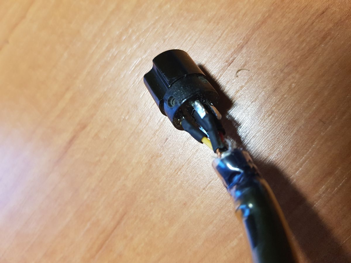

    syzmiszymi
    Posty: 15

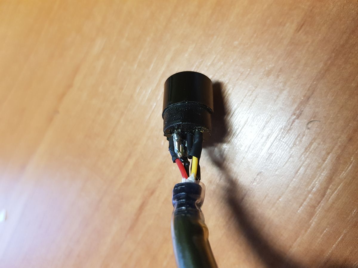

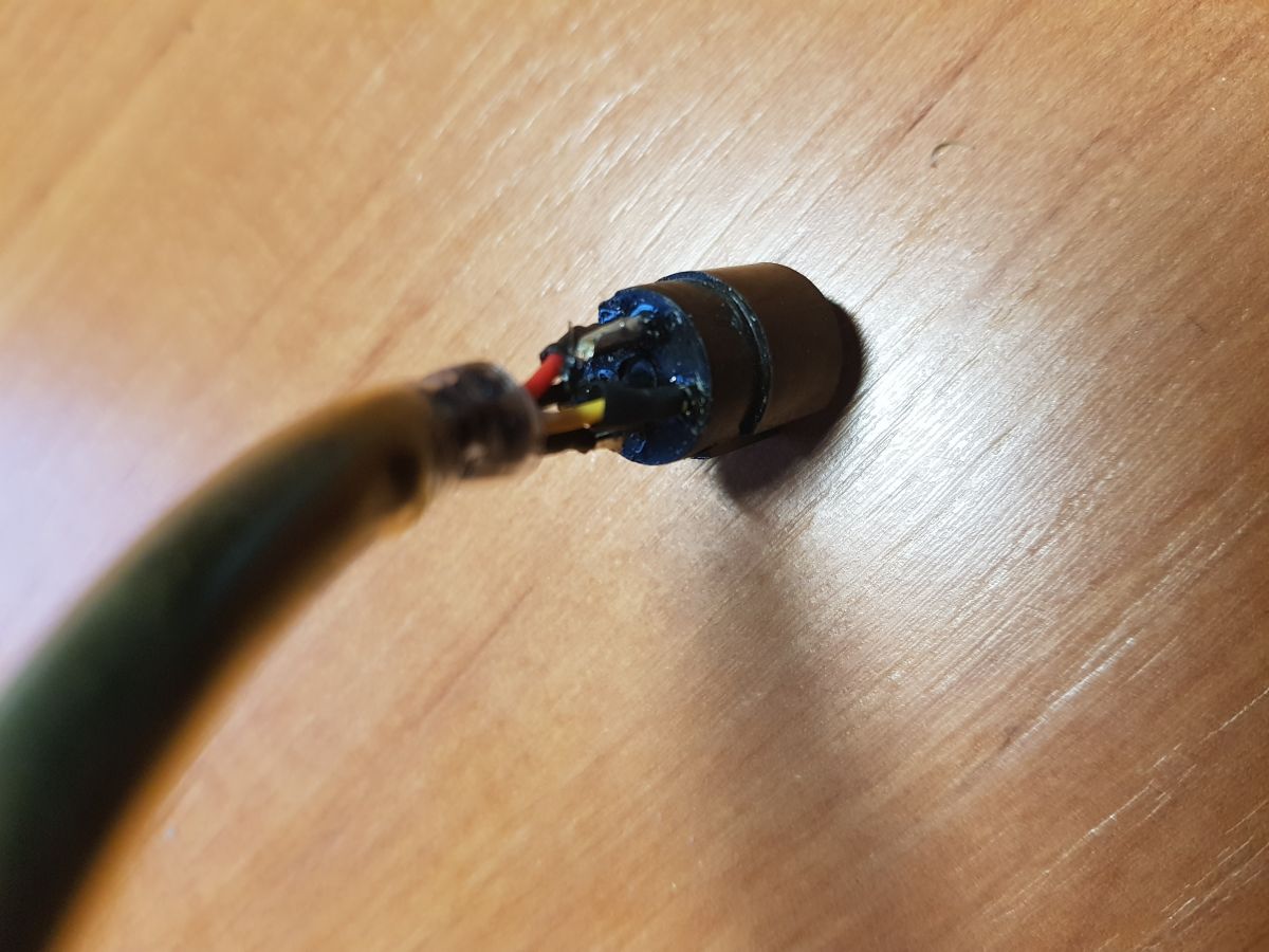

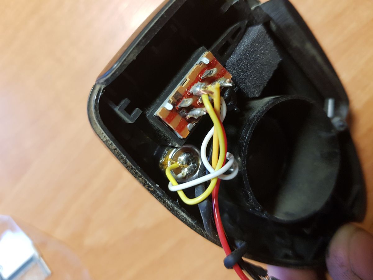

    Nic kompletnie nie słychać, sprawdziłem napięcie wychodzące na głośnik w radiu i pokazuje 0 V. Sprawdziłem kable przy wtyku mikrofonu i wygląda, że są OK.
    Wtyczka jest 6-stykowa, a żył jest 4, czy tak powinno być?
    Zbliżenie na złącze 6-stykowe z czterema przewodami różnego koloru. Zbliżenie na sześciostykową wtyczkę z czterema przewodami. Zbliżenie na wtyczkę z czteroma przewodami. Wnętrze obudowy z widocznymi kolorowymi przewodami połączonymi z małą płytką drukowaną. Zbliżenie na wtyczkę mikrofonu z widocznymi kolorowymi przewodami i płytką obwodu.

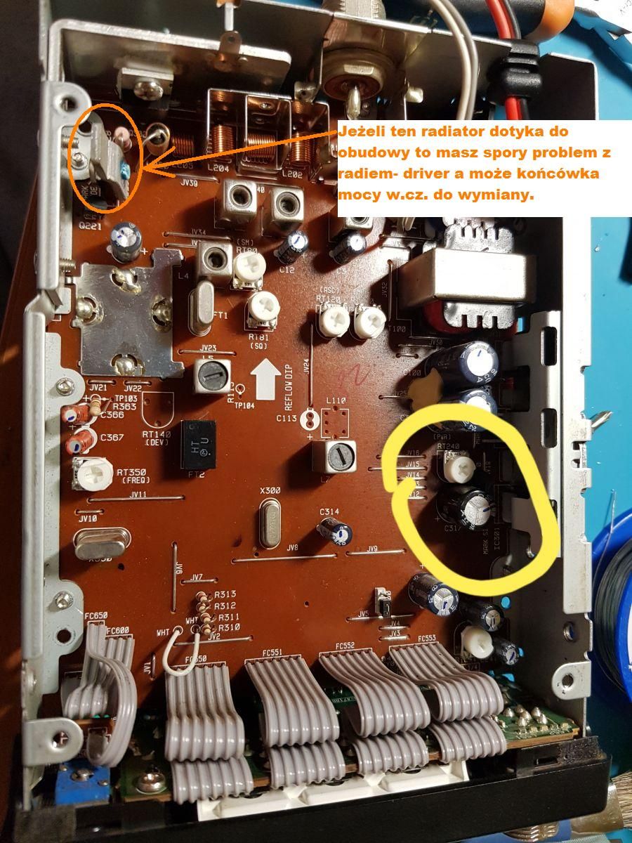

  • #9 21258454
    syzmiszymi
    Posty: 15

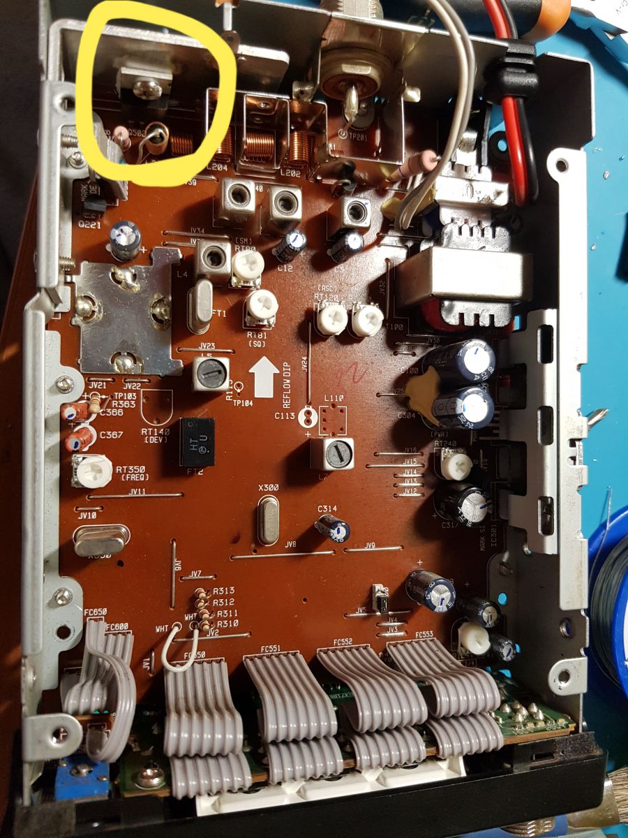

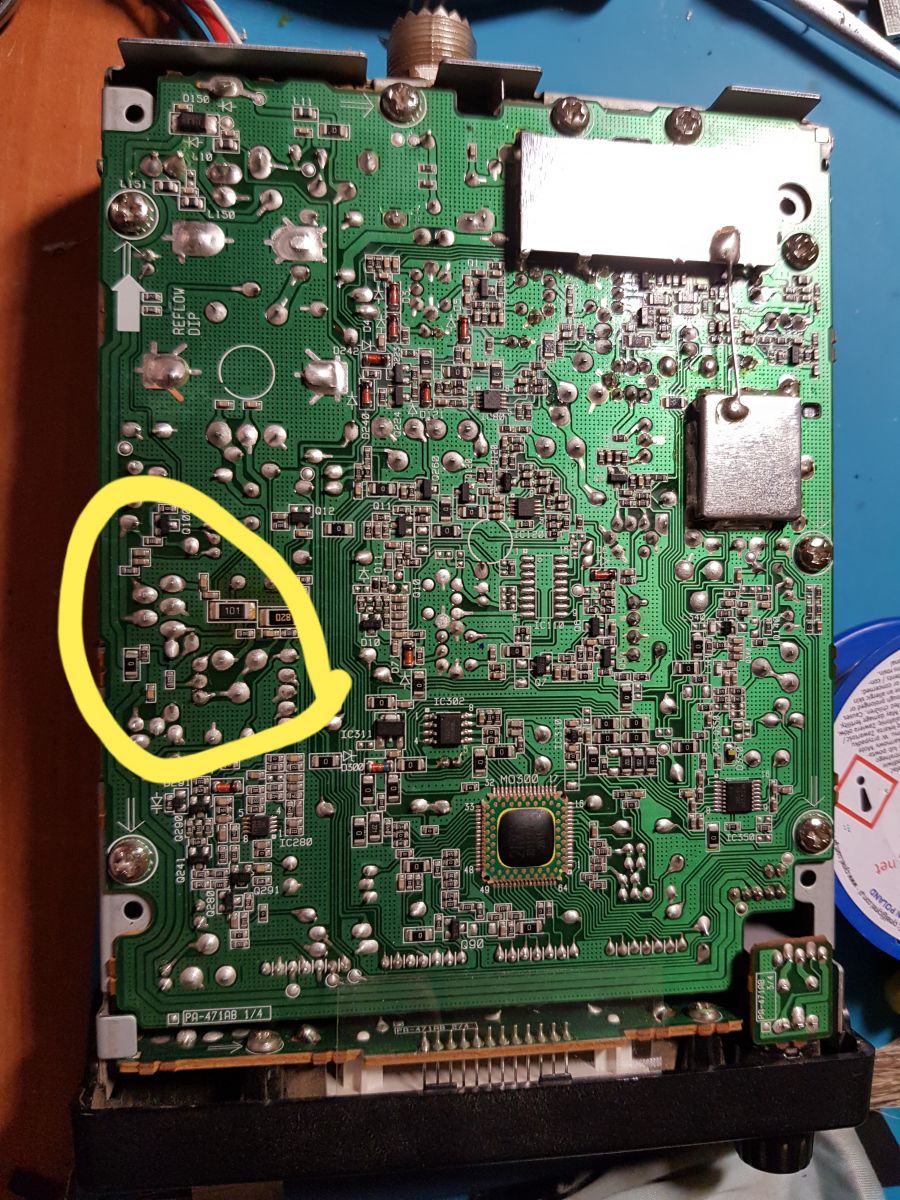

    Witam ponownie, sprawdziłem żyły w mikrofonogłośniku, przelutowalem je, ale dalej to samo, nic nie słychać. Podłączając radio do zasilania i je włączając zauważyłem, że w jednym miejscu zaczyna się wg mnie mocno nagrzewać. Podejrzewam, że potencjometr obok kondensatora jest źle ustawiony. Czy jest jakaś możliwość, żeby go prawidłowo ustawić? Jak tak, to jaka?
    Wnętrze urządzenia elektronicznego z wyraźnie zaznaczonym obszarem problemowym. Płytka drukowana radia z zaznaczonym obszarem ?
    Ewentualnie jest jakieś zwarcie.
  • #10 21258467
    rnb_bolii
    Posty: 4167
    Pomógł: 634
    Ocena: 1174
    To chyba masz prawdopodobnie uszkodzoną końcówkę mocy - wzmacniacz głośnika. Jakiś TDA tam siedzi? Nie mam teraz możliwości schematu pobrać, by to sprawdzić.

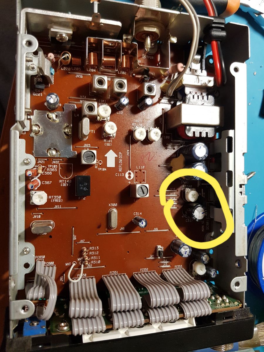

  • #11 21258479
    syzmiszymi
    Posty: 15
    Masz na myśli to, co tutaj jest? Pytam, bo nie znam się na radiu CB za bardzo.
    Wnętrze urządzenia CB radia z zaznaczonym fragmentem.
  • #12 21258495
    rnb_bolii
    Posty: 4167
    Pomógł: 634
    Ocena: 1174
    Nie. Druga fotografia z wpisu wcześniej. 5 nóżek. TDA2003 prawdopodobnie.
  • #13 21258645
    syzmiszymi
    Posty: 15
    OK, widzę. Dzisiaj kupię, wymienię i zobaczę, co będzie.

    jokercbi
    Posty: 152
    Pomógł: 12
    Ocena: 27

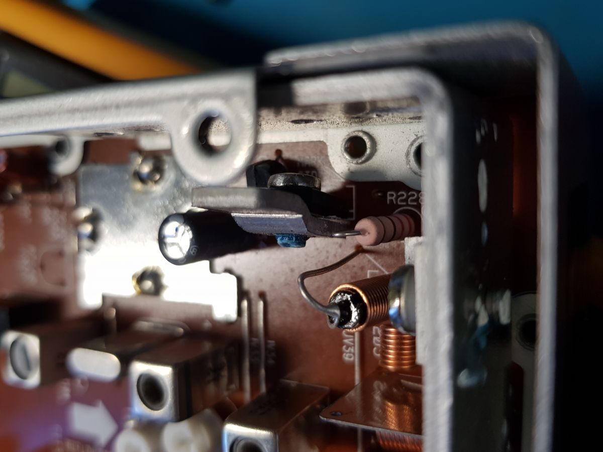

    To akurat widać. Dobrze się przyjrzyj i odpowiedz.
    Zamieszczam Ci pewną podpowiedź.
    Jeżeli jest tak jak na foto i ten radiator dotyka do obudowy, to masz spory problem.
    Wnętrze urządzenia elektronicznego z radiatorem dotykającym obudowy.
  • #15 21259232
    gumisie
    Posty: 17897
    Pomógł: 1667
    Ocena: 2480
    To jest tylko złudzenie optyczne. ;)

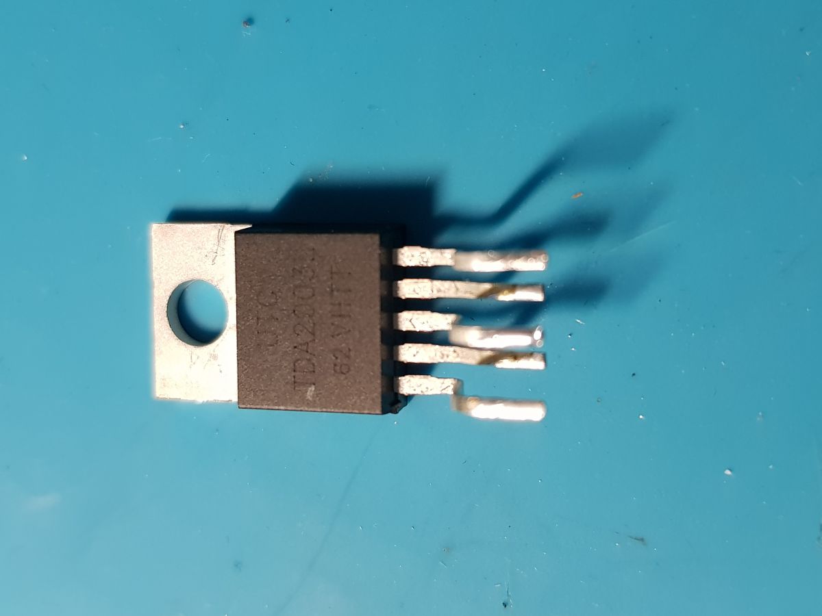

    Jest to UTC TDA2003L, wylutowałem tę końcówkę mocy i prosiłbym o pomoc w sprawdzeniu tego, czy jest sprawne, żeby bez sensu nie wymieniać. Odpowiadając na wcześniejszy wpis od @jokercbi - nie, radiator nie dotyka obudowy. Tak, jak napisał kolega @gumisie - jest to złudzenie optyczne, perspektywa robienia zdjęcia.

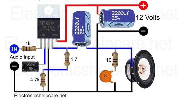

    jokercbi
    Posty: 152
    Pomógł: 12
    Ocena: 27
    Wystarczyło zmierzyć przed wylutem napięcia, na nodze numer 4 powinno być połowa napięcia zasilania tego układu, czyli ok. 6V.
    Teraz aby ten scalak zmierzyć musisz mu wybudować układ testowy np,. taki.
    Schemat testowy układu elektronicznego z kondensatorami, rezystorami, układem scalonym TDA2030 i głośnikiem.
    Chyba ekonomiczniej będzie od razu w ciemno wymienić ten ukła jak już jest wylutowany.Jego cena jest śmieszna bo raptem ok.2,50PLN/szt.

    Ja też jestem raczej za wymianą na nowy za pare zeta. Niż zabawa dla Kolegi z tematu. Bo chyba słabo ogarnia temat, o pomiarach z miernika też cisza, bez urazy dla Autora. Pomiar jak najbrdziej na wyjściu. Ale różnie bywa. Może być jeszcze coś innego...oby nie...C zwarło...
    Ps. Czy te radio czasem nie oberwało chwilowym za dużym napięciem lub odwrotnym biegunowo. Dioda na wejściu zasilania sprawna...może nie działa już jako zabezpieczienie a radio działa. A TDA poleciał...
