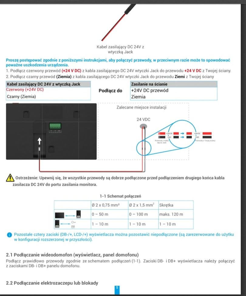

Czy Ezviz HP7 można podłączyć bezpośrednio do prądu bez zasilacza?
Mateo0o 06 Paź 2024 09:49 2670 7
✨ Użytkownik planuje zakup wideodomofonu Ezviz HP7 i zastanawia się, czy można go podłączyć bezpośrednio do prądu w puszce, gdzie znajdują się przewody zasilające. Odpowiedzi wskazują, że wideodomofon wymaga zasilania 24 V DC, co oznacza konieczność użycia zasilacza. Użytkownik rozważa montaż zasilacza dopuszkowego w rozdzielnicy, ale napotyka problemy z brakiem miejsca. Inni uczestnicy dyskusji sugerują, aby sprawdzić rozdzielnicę oraz ewentualnie skontaktować się z producentem w celu uzyskania informacji o odpowiednich zasilaczach.
