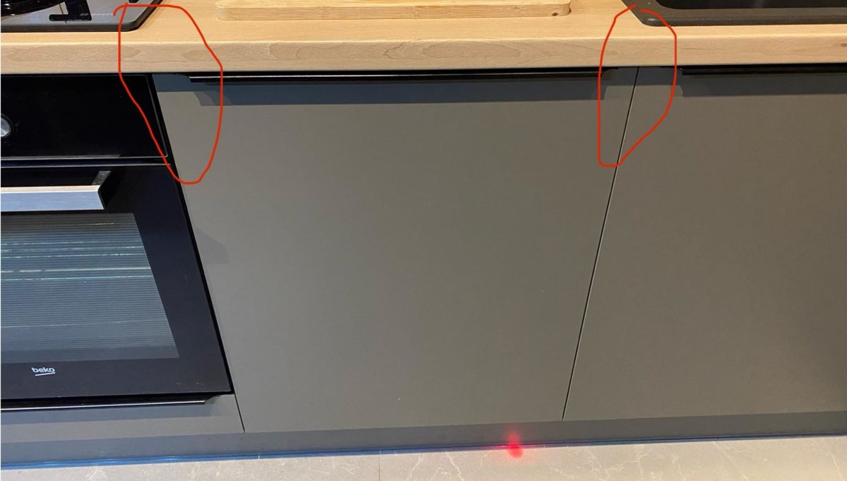

    Dzień dobry,
    Mam problem ze zmywarką, otóż podczas pracy, w górnych krawędziach na meblach zbiera się para wodna:
    Zabudowana zmywarka z widocznymi śladami wilgoci w górnych krawędziach mebli.
    w zasadzie problem identyczny, jak w tym temacie: Link podczas mycia jest sucho, wilgoć zaczyna się zbierać podczas trybu suszenia, nie jest to jakaś dramatyczna ilość, ale zauważalna od wewnętrznej strony mebli i może powodować puchnięcie płyty wiórowej.
    Jak do tej pory, kierując się innymi tematami na tym forum:
    - sprawdziłem dolne i górne śmigło - szczelne
    - wyczyściłem uszczelkę drzwi i posmarowałem smarem silikonowym CX80- nieznaczna poprawa
    - zamówiłem i wymieniłem uszczelkę drzwi
    - sprawdziłem wypoziomowanie i położenie zmywarki w zabudowie
    - uszczelka do drzwi przylega równo, widać to po śladach wilgoci krótko po otworzeniu zmywarki po myciu, także zawiasy drzwi nie są "zwichrowane"
    - próbowałem ręcznie docisnąć drzwi podczas suszenia, bez efektu, czyli zamek również trzyma dobrze
    Dodam jeszcze, że problem zauważyłem (nie mam pewności jak było wcześniej) jak odezwała się pompa myjąca, objaw identyczny jak w temacie: Link. Ale dokładnie umyłem zmywarkę, wyczyściłem filtry i objaw z pompą ustał.
    Po wykonaniu powyższych czynności dochodzę do wniosku, że problemem nie jest szczelność drzwi, a nadciśnienie które powstaje w komorze podczas suszenia. Jednak nie znalazłem w katalogu części zamiennych zmywarek Beko żadnego odpowietrznika, dlatego podejrzewam że odpowietrzenie następuje do odpływu, ale też nie może być niedrożny skoro zmywarka normalnie odpompowuje wodę? Skończyły mi się pomysły co w tym wypadku może być jeszcze przyczyną.

    Będzie albo skoszona w przez zabudowę, albo będą odkształcone drzwi. Innej możliwości nie ma.
    Wystawić z zabudowy zrobić mycie testowe z suszeniem i wyjdzie, czy drzwi czy zabudowa.

    >>21253129 Sprawdzałem, drzwi nie wyglądają nigdzie na skrzywione ani przekoszone. Doraźnie kupiłem taśmę silikonową i okleiłem miejsca, w których zbiera się wilgoć.
    Problem z tą zmywarką jeszcze jest taki, że pracuje poprawnie tylko na programach do 65 stopni i trwających do godziny, na wyższych programach pompa myjąca zaczyna wyć i się zatrzymywać.
