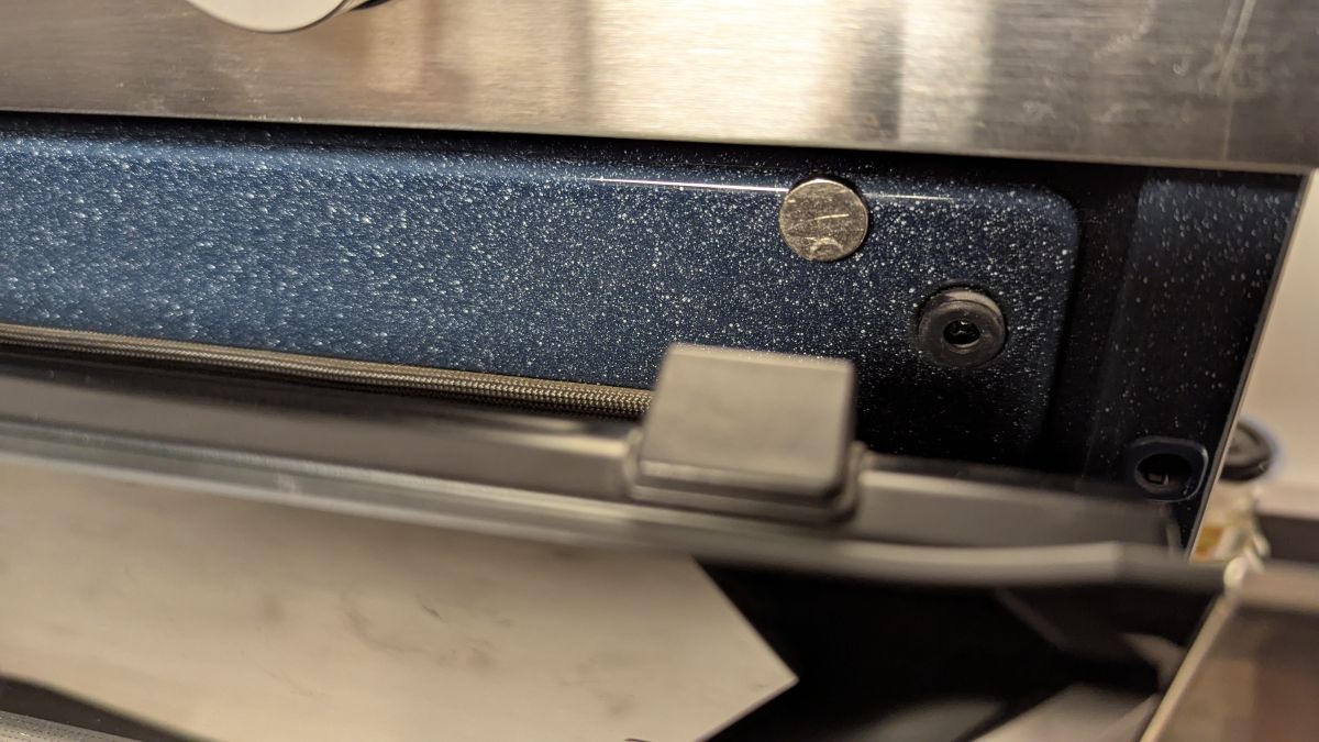

  • #2 21257895
    stiff12
    Posty: 1541
    Pomógł: 66
    Ocena: 447
    Niestety nie możesz uchylać drzwi w tym modelu. Uruchom w termoobiegu np na 35 stopni i tyle.
  • #3 21257904
    tompietrzyk
    Posty: 2
    Dziękuję za odpowiedź.
  • #4 21269794
    przemek321
    Posty: 14
    Ocena: 9
    Hey, da się. Z lewej strony na drzwiczkach jest pod plastikiem magnes. Wystarczy u góry przyczepić jakiś i da się oszukać zamknięcie drzwi.
    Przemek

  • #8 21698581
    key
    Posty: 549
    Pomógł: 31
    Ocena: 27
    Cześć, mnie też dopadło. Kombinuję i nic, w którym dokładnie miejscu trzeba ten magnes przyczepić?
    P.S. Mam dziada! Załączam zdjęcie dla potomnych.

  • #10 21698650
    key
    Posty: 549
    Pomógł: 31
    Ocena: 27
    Trzeba niestety, wczoraj to przetrenowałem.
  • #11 21698652
    stiff12
    Posty: 1541
    Pomógł: 66
    Ocena: 447
    Co było problemem?
  • #12 21698700
    bratHanki
    Posty: 5682
    Pomógł: 451
    Ocena: 1380
    U mnie problemem jest woda cieknąca po szybie drzwiczek gdy nie są minimalnie uchylone.
