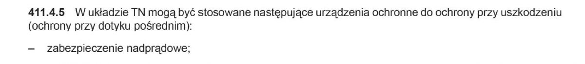

    CYRUS2 napisał:
    W układzie TN-S bezpiecznik, jest stosowany do ochrony przeciwporażeniowej.
    elpapiotr napisał:
    CYRUS, przestań, dobrze? I co jeszcze jest stosowane do ochrony przeciwporażeniowej?
    PN-HD 60364-4-41.
    Fragment tekstu z normy PN-HD 60364-4-41 dotyczący zabezpieczeń.
    Zawsze tak było.
