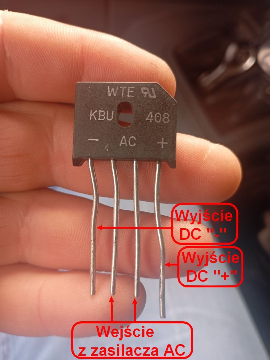

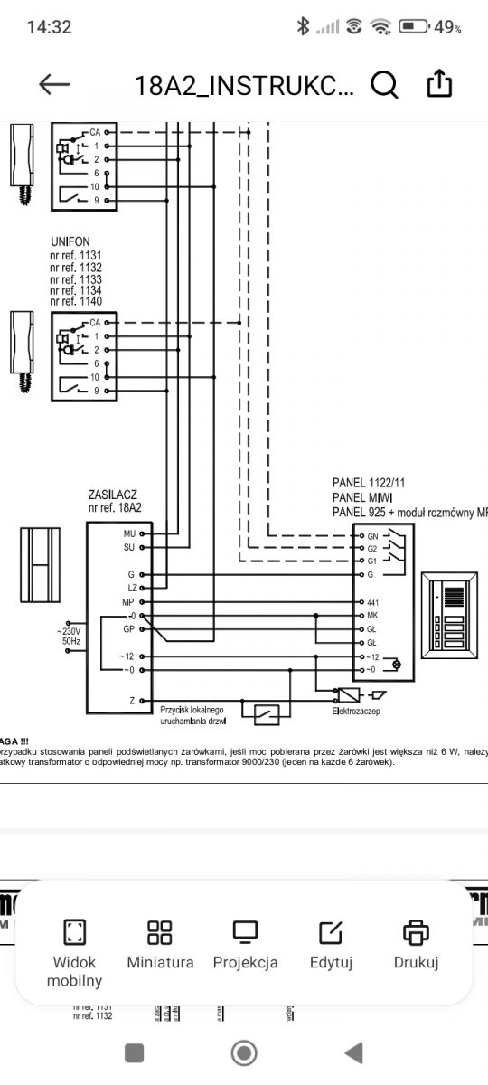

picek875 07 Paź 2024 14:34 588 10
✨ Użytkownik poszukuje informacji na temat podłączenia mostka prostowniczego do zasilacza 12V AC w celu zasilenia zamka szyfrowego, który wymaga napięcia 12V DC. W dyskusji poruszono kwestie dotyczące wytrzymałości zasilacza domofonowego oraz potencjalnych problemów z napięciem po prostowaniu, które może wynosić około 17V DC. Użytkownik zastanawia się nad zastosowaniem stabilizatora napięcia lub przetwornicy DC-DC dla zasilania diod LED w zamku. Ostatecznie zasugerowano, że dla niskiego poboru prądu diody LED wystarczy zastosować liniowy stabilizator lub rezystor ograniczający prąd. Podkreślono również, że elektrozaczep powinien być zasilany napięciem AC.
