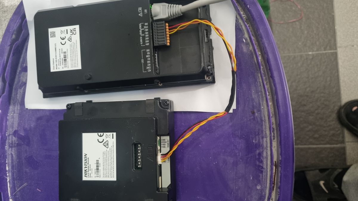

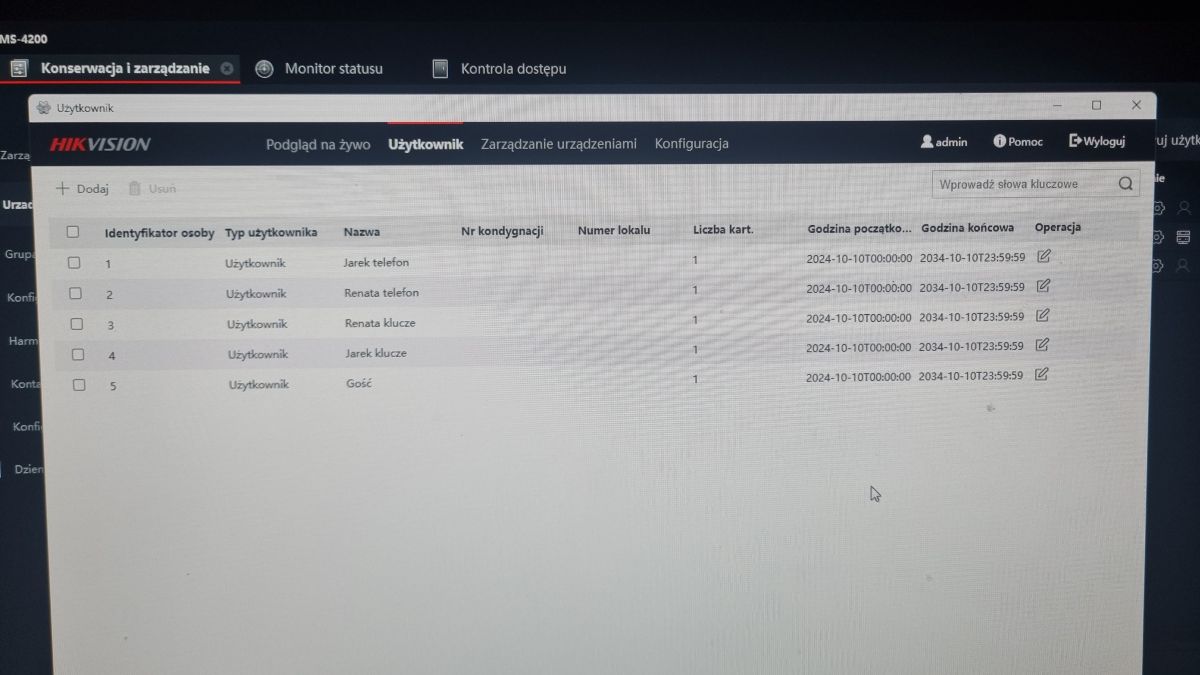

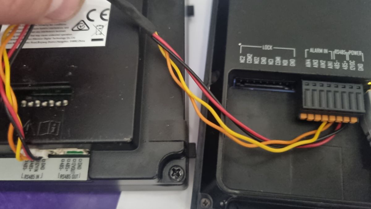

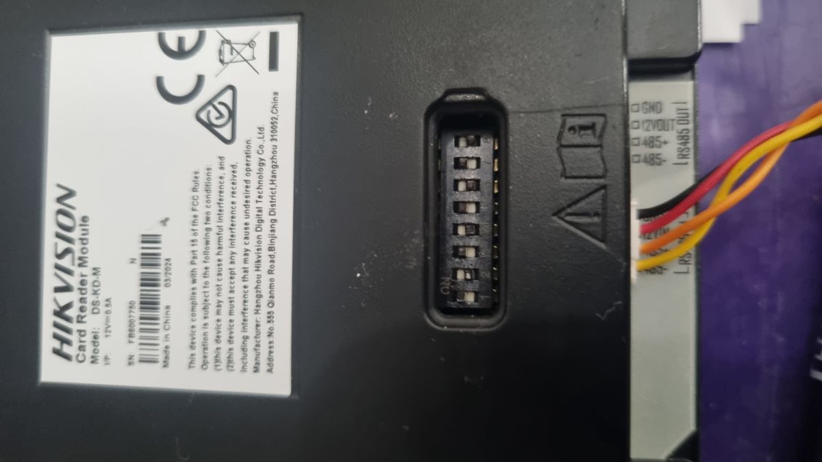

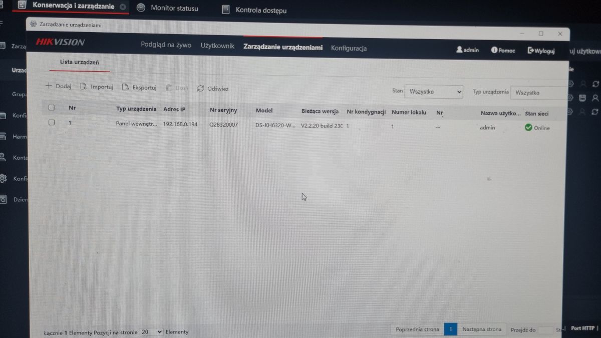

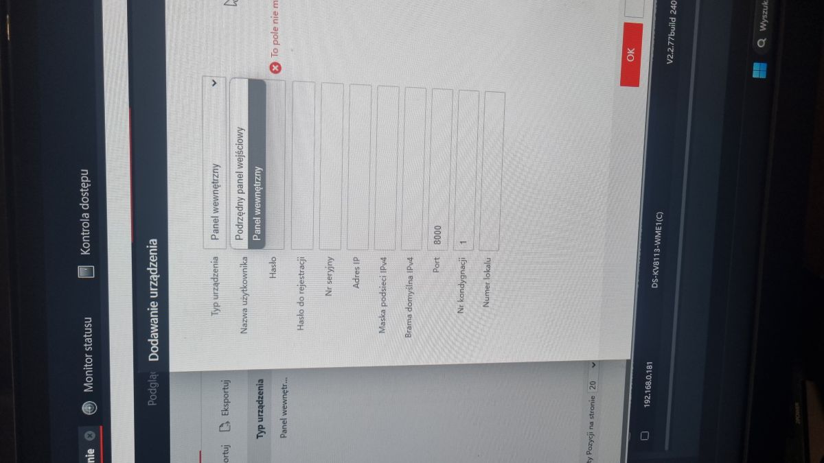

✨ Użytkownik pyta o podłączenie czytnika kart DS-KD-M do domofonu DS-KV8113, aby umożliwić otwieranie furtki od wewnątrz. W odpowiedziach zasugerowano sprawdzenie, czy czytnik jest poprawnie dodany w systemie iVMS oraz czy jest podłączony do odpowiedniego gniazda. Użytkownik potwierdził, że nie ma zasilania 12V na porcie RS485 domofonu, co może być przyczyną problemu. Ostatecznie rozwiązanie polegało na podłączeniu osobnego zasilania do czytnika.
