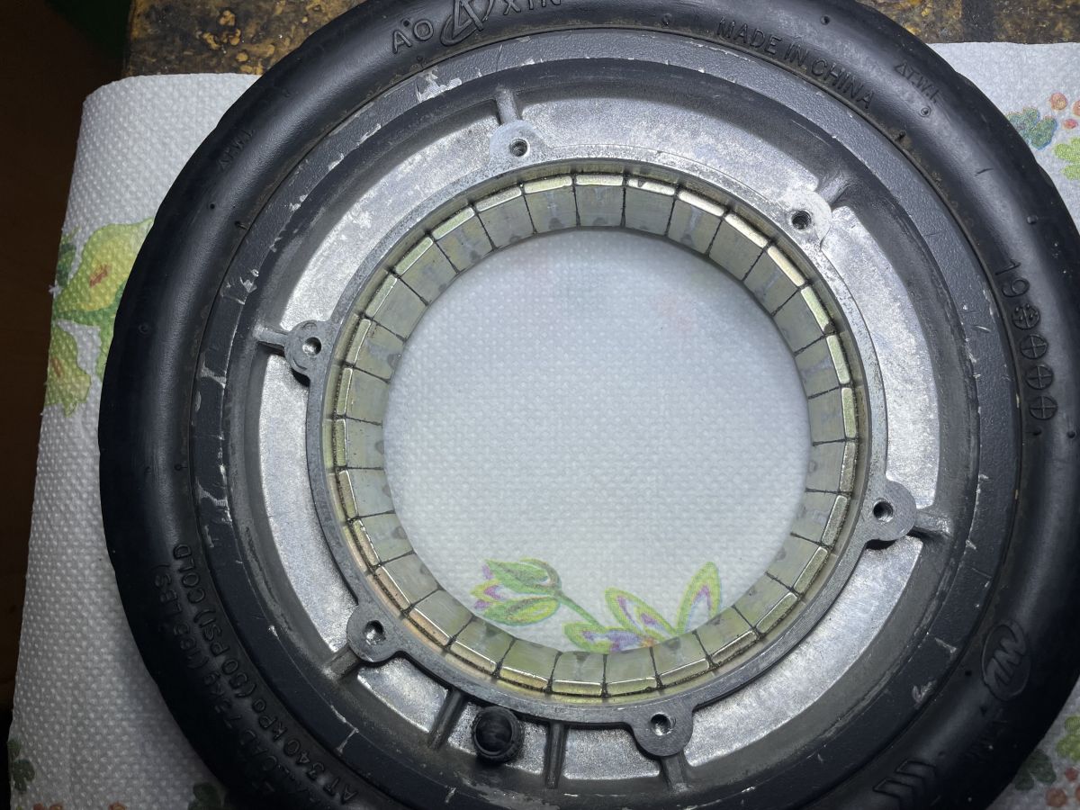

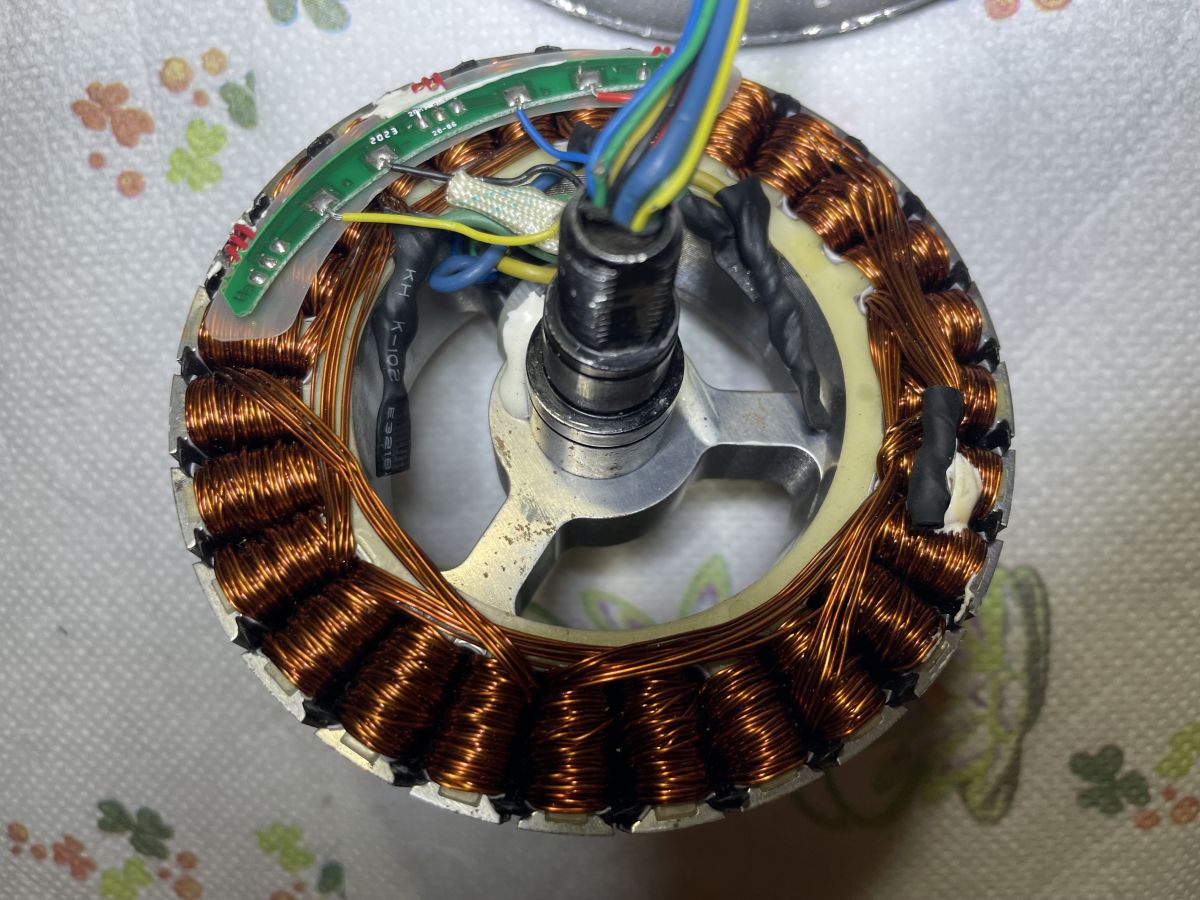

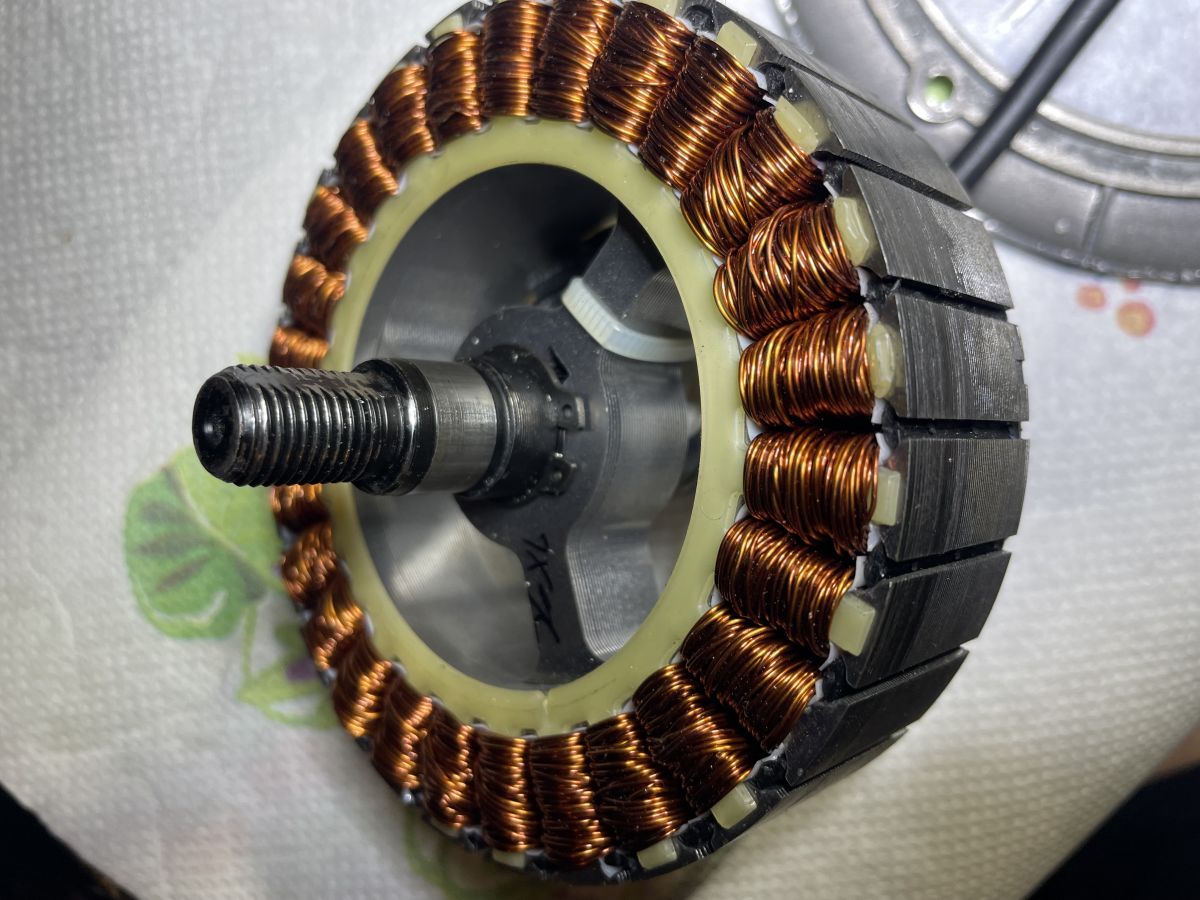

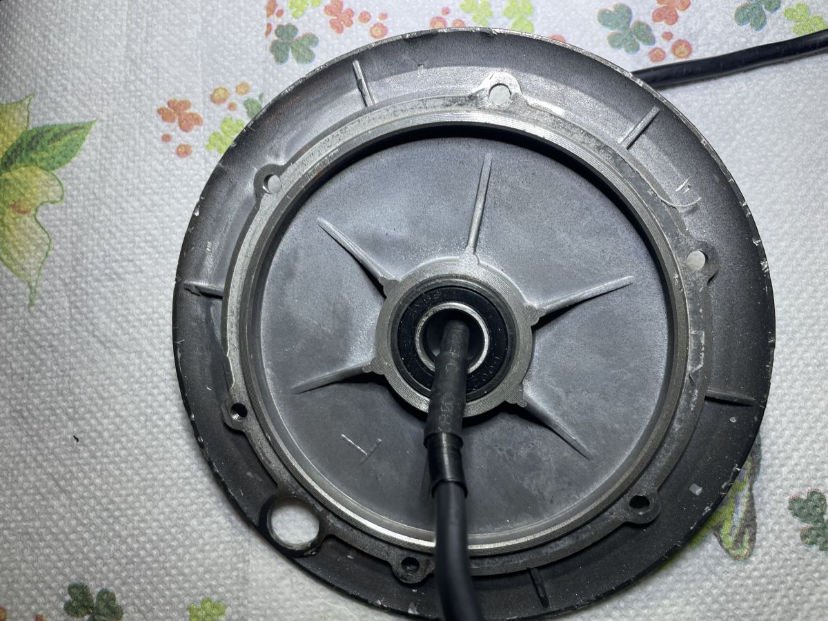

    Hulajnoga po przejściach nie znam przeszłości dostałem z rozkręconym kołem i nie potrafię złożyć tak żeby naturalnie się obracało po skręceniu obraca się jak silnik krokowy.
    Nie wiem czy coś jest uszkodzone czy czegoś brakuje może ktoś zerknąć fachowym okiem?

    A po skręceniu żadna z żył fazowych nie była przypadkiem zwarta ze sobą?

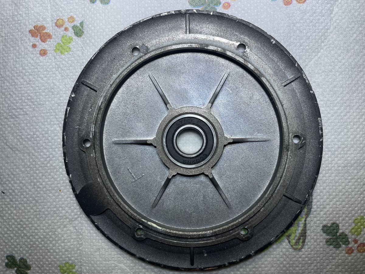

    Łożyska nowe, czy stary złom?

    Jak czuć opór magnetyczny to masz zwarcie na przewodach lub uzwojeniach. Sprawdź czy sam nie zwarłeś przewodów od silnika ,jak tak to je rozdziel i spróbuj ponownie.
    Nie są zwarte ze sobą
    Łożyska nie były wymieniane ale nie widać żeby coś z nimi było nie tak.
    Na przewodach nie ma zwarcia jak już coś to na uzwojeniu ale nie widać żeby było przypalone lub że coś nie tak z nim było.
    Między fazowo mam ok 0.2 Ω na każdym z uzwojeń nie wiem czy jest to zwarcie czy niska rezystancja.
    Jak złącze przewody fazowe to silnik podczas obracania zachowuje się tak samo.

    0,2 to zwarcie permanentne . Typowo jest tam kilka Ω od 3-6.
    PS Przez zwarcie silnik działa jak generator i hamuje skokowo.

    Wylutowałem przewody mierze na samym uzwojeniu i dalej jest 0.2 Ω tak więc silnik uszkodzony dzięki wszystkim za podpowiedzi w szczególności dla "sigwa18".
