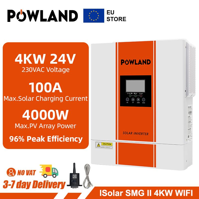

    Mam falownik powland 4.5kw , falownik ma możliwość oddawanie prąd do sieci ma taki jeden z priorytetów
    Byli u mnie elektrycy w celu założenia zerwanej plomby na liczniku i zobaczyli moja fotowoltaikęb off grid , i mówili że jeżeli falownik cofa prąd to jest to niebezpieczne można komuś na sieci zrobić krzywdę ....
    Licznik bezpiecznik główny, kolejny bezpiecznik dopiero falownik później falownika na dom
    Sam falownik może w każdym trybie cofnąć prąd chwilowo tak mi się wydaję może trwać to kilka sekund . .. gdzieś widziałem artykuł na YouTube

    tomek6262
    Posty: 96
    Ocena: 6
    SUF tak się nazywa nie mam go opisanego w instrukcji ale jest i działa, używam tylko SBU
    Falownik jest made in china jakn 97% innych których posiadacie ma również certyfilaty itp Falownik solarny Powoand 4KW z wyświetlaczem i specyfikacjami technicznymi.
    Pytanie było przewód prosty napięcie idzie w prawo co zrobić żeby nie poszedł w lewo za daleko tz na licznik jakie zabezpieczenie zrobić miedzy bezpiecznikiem a falownikiem , proste założyć licznik dwukierunkowy :) ale po co skoro nie chcę nic oddawać..

  • #19 21260693
    tomaszlonski
    Posty: 3367
    Pomógł: 341
    Ocena: 889
    Nie wiem po co dalej bezsensownie pisać, falownik jest zwykły TYLKO off-grid i z on-grid nie ma kompletnie nic wspólnego.
    Ten falownik nigdy nie będzie eksportował do sieci bo nie a nawet takiej możliwości sprzętowej. Sieć do falownika jest podłączana tylko do zasilania falownika albo użycia bypassu.
    Firmware często jest identyczne w wielu modelach to mogą być pokazywane opcje których nie obsługuje falownik wcale. Ja np. mam w swoim 3kW opcje o obsługi parallel a nie obsługuje on jej wcale za to model 5kW ma identyczne firmware i obsługę parallel.
  • #20 21260739
    prose
    Poziom 36  
    Posty: 3031
    Pomógł: 172
    Ocena: 849
    tomek6262 napisał:
    Chciałbym zapytać, co można zamontować na przewodzie z sieci podłączonym do falownika, tzn. zabezpieczenie przed cofaniem prądu na licznik (mam falownik hybrydowy PV fotowoltaika).
    Ten falownik nie wyśle ci do sieci jedynie może dobierać do brakującego obciążenia na load jak ma taką możliwość w ustawieniach.
    Dodam. to jest typowy off grid nie ma wyjścia na sieć tylko wyjście na load do którego podłącza się urządzenia elektryczne. Podłączenie load do sieci zniszczy inwerter.
