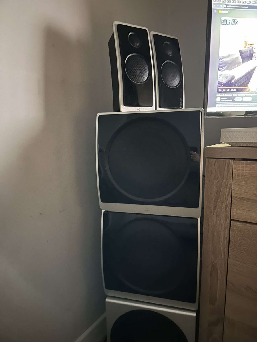

    Zestaw głośników Logitech Z-Cinema i Z2300 ustawiony obok siebie. Witam, posiadam zestaw głośników Logitech. 2x Z-Cinema i 1X Z2300.
    Z-Cinema są podłączone przewodami AUX zamiast usb.
    Konfiguracja wygląda tak:
    PC- AUX- 2X Z Cinema
    Z jednego gniazda dźwiękowego jest rozgałęźnik na dwa i zasila to dwa zestawy. Jest ok, gra ładnie, nie ma żadnego problemu, natomiast przy podłączeniu Z2300 pojawia się opóźnienie na Z-Cinema względem Z-2300, jest to spowodowane tym, że Z-Cinema pracują nominalnie na USB i Aux jest tylko dodatkowy.
    Istnieje jakiś mikser Audio, lub rozdzielacz sygnału audio niskiej mocy, który pozwoli wyregulować opóźnienie na sygnale wyjściowym tak, aby sygnał, który dociera do Z2300 opóźnić i wyrównać względem Z-Cinema?
    Sprzęt nie służy do audiofilskiego odsłuchiwania muzyki. Po prostu chciałbym to podłączyć, aby działało. Z2300 mogłyby być nawet podłączone do osobnego wyjścia na płycie głównej, aby były jako sam subwoofer, bo satelitek nie mam zamiaru podłączać. Zależy mi na mocnym uderzeniu basu.

    W zasadzie takie opóźnienia daje się sensownie zrobić tylko cyfrowo: jak sygnał jest analogowy, to konwertować go na cyfrowy, pakować do bufora, i potem odczytywać i zamieniać na analogowy. Przy zapisie na CD stosuje się próbkowanie z częstotliwością np. 44100 Hz, inne urządzenia mogą stosować np. 48000 Hz, ale mogą i 2x więcej (teoretycznie 44100 może przenieść całe pasmo akustyczne, ale wymaga to dokładnego obcięcia wyższych częstotliwości); jeśli to jest sygnał stereo, to na sekundę opóźnienia trzeba 2x więcej wartości cyfrowych w buforze. Czyli trzeba ustalić, jakie największe opóźnienie może być potrzebne, i użyć pamięci o odpowiedniej pojemności.
    Jeśli to ma być osobne wyjście karty dźwiękowej, to można zrobić opóźnienie programowo w komputerze - o ile pamiętam, np. ffplay ma taką opcję.

    A na czym polega problem, że nie możesz po prostu nie używać wejścia AUX, które powoduje opóźnienie. Gdyby chodziło o klasyczne pełnowymiarowe głośniki konfiguracja by była prosta, wejście do wzmacniacza, a wyjście ze wzmacniacza na głośnik. Tych małych głośniczków nie dało by się używać, gdyby ich kiepskie parametry, nie były poprawiane cyfrowo, dlatego nie można podać sygnału na wewnętrzny wzmacniacz, gdzie nie ma opóźnienia.

    Problem jest w tym, że dwa zestawy Z-Cinema grają równo. Po podpięciu Z-2300 pojawia się na problem, bo Z-2300 ma mniejsze opóźnienie od zestawu z Z-Cinema.
