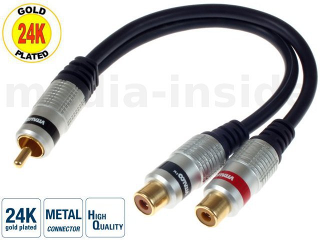

    Kupujesz dwa splitery chinch, np. na znanym portalu aukcyjnym:
    logiech seria z 2.1 - problem z podłaczeniem do dwóch urządzeń naraz
    2852466810<-nr aukcji.
    Podłączasz i powinno działać. Mogą jednak wystąpić niepożądane zakłócenia ze względu na to, że te głośniki nie są zaprojektowane do pracy z wieloma źródłami.

    okej dzięki za pomoc - zastanawiam się jednak nad samym podłączeniem Adapter na kablu RCA wtyk - 2x RCA gniazdo VITALCO podłączem do karty muzycznej w jedno wejście podłaczam głośniki, a jak połaczyć TV ?
  • #11 11773646
    jdubowski
    Posty: 21595
    Pomógł: 2511
    Ocena: 2801
    No kolega radził zakupić dwa takie splittery i połaczyć nimi oba wyjścia, ale IMHO to może spowodować problemy (gniazda są niskoimpedancyjne).
    Sugeruję albo przełącznik, albo zsumować rezystorami.
