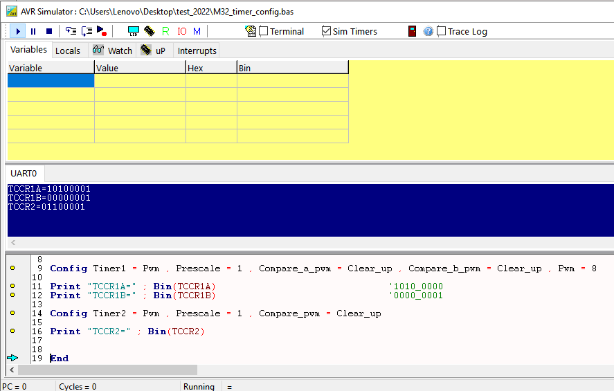

    Potrzebuję zmienić TIMER1 do obsługi PWM na TIMER2 ktoś pomoże? ATMEGA32 BASCOM

    Config Pinb.3 = Output
    'Config Timer0 = Pwm , Prescale = 1 , Compare Pwm = Clear Down
    Set Tccr0.pwm0
    Set Tccr0.com00
    Set Tccr0.com01
    Set Tccr0.cs00
    Ocr0 = 127
    'T2 już normalnie ;)
    Config Timer2 = Pwm , Prescale = 1 , Compare Pwm = Clear Down
    Ocr2 = 127

    Bascomowe komendy konfiguracyjne tylko z pozoru wyglądają na jakieś nieefektywne.
    Bascom taką konfigurację timera by zrobił dwoma wpisami do dwóch rejestrów i finał a nie rzeźbił tak jak pokazane wyżej czterema wpisami.
    Jak już ktoś chce ustawiać bity w rejestrach to mozna to zrobić za jednym zamachem poleceniem Bits()
    Jedynym pretekstem do grzebania po rejestrach byłoby to że Bascom domyślnie PWM konfiguruje jako Fast PWM. Jeśli ktoś chce tryb Phase correct to wystarczy sobie jeden bit zmienić.
  • #12 21267581
    ZbeeGin
    Posty: 4329
    Pomógł: 605
    Ocena: 463
    O ile dobrze pamiętam to TIMER1 zawsze był konfigurowany jako dual-slope, i parametr COMPARE_x_PWM decydował o obu porównaniach (komplementarnie).
