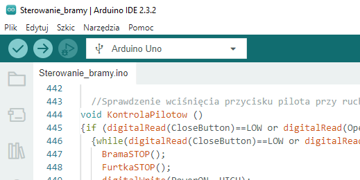

    Witam Forumowiczów,
    W jaki sposób uruchomić Arduini IDE w trybie offline.
    Mam problem z programowaniem sterowania bramy bo skrzynka jest na granicy zasięgu WIFI i często jest problem z przesyłaniem programu do płytki.

    No może faktycznie za mało opisałem problem, więc rozwinę.
    Nie przesyłam programu przez WIFI tylko kablem USB. Natomiast WIFI jest potrzebne do połączenia z internetem, z którego pobierany jest jakiś plik potrzebny do przesyłania programu do płytki arduino. I tak jeśli nie mam połączenia z internetem to nie mogę przeprogramować płytki, a jest mi to potrzebne bo program jeszcze rozwijam i poprawiam dla lepszego działania. No i przy okazji rozwijam się w pisaniu programów, tak dla przyjemności :).
    Dlatego zadałem to pytanie o możliwości pracy offline. Szukałem w internecie ale jakoś nie udało mi się rozwiązać problemu.

    No właśnie , dalej się nie rozumiemy, więc opiszę bardziej szczegółowo.
    Mam bramę, którą steruję płytką Arduino UNO wbudowaną w skrzynce sterowniczej umieszczonej przy bramie. Podchodzę z laptopem do bramy wpinam kabel USB do niego i do Arduino i przesyłam program, który edytowałem sobie w ciepełku w domu. Ale właśnie tu jest problem, bo zasięg mojego WIFI kończy sie przy bramie a czasem wcześniej i wtedy jest kłopot z przesyłem. Pojawia się komunikat o braku jakiegoś pliku pobieranego z internetu, którego nazwy nie zdążyłem zapisać i przesył jest niemożliwy.
    A mi właśnie chodzi o to żeby nie było potrzebne połączenie z internetem do przesyłu.
    Myślę, że teraz rozwiałem wszystkie wątpliwości.

    Oprócz wspomnianych bibliotek w programie, które trzeba zainstalować, to jeszcze przychodzi mi na myśl, że może nie zainstalowałeś w opcji Narzędzia/ Płytka/ Menadżer płytek: - odpowiedniej płytki jakiej używasz i stąd program usiłuje pobrać te informacje z internetu w czasie wgrywania "sketch'a" na płytkę, no ale ciągle nie wiemy jaką masz płytkę - same tajemnice, które trzeba wyciągać od Ciebie i nie tylko od Ciebie aby pomóc, chociaż w instrukcji obsługi tego forum i nie tylko podkreśla się, że bez wielu informacji dodatkowych nie sposób wywróżyć co kto ma i jak pomóc... Przed chwilą wysłałem Ci film na priv: włączając tryb samolotowy pozbawiłem laptopa internetu i do kompilacji czy przesyłu programu nie potrzeba wcale u mnie internetu... Więc trzeba poprawnie zainstalować ARDUINO IDE wraz z bibliotekami i płytkami, tak uważam, chyba że jeszcze coś ale na tym etapie nie jestem w stanie przewidzieć co Ci jeszcze brakuje i przeszkadza...
    Miałem dwudziestoletni laptop, do trzymania na nim tylko ARDUINO IDE i on samorzutnie gubił czasem sterowniki do komunikacji ARDUINO IDE z programatorem USBASP zwłaszcza po samowolnej aktualizacji, a dotarcie do funkcjonalności kosztowało mnie nieraz pół nocy, więc wyjściem zawsze jest skorzystanie z osobnego programu do wgrania pliku.hex do procesora w przypadku krnąbrności ARDUINO IDE. Bez treści komunikatów a czasem i z tą treścią za sprawą programistów nie uwzględniających wszystkich błędów i niedociągnięć jakie może popełnić użytkownik programu nie sposób znaleźć właściwe rozwiązanie problemów z ARDUINO IDE. Jeżeli masz drugą taką samą płytkę jak przy bramie to pozbaw swojego laptopa internetu trybem samolotowym i próbuj wgrać program tak jak to robisz przy bramie ale zrób fotkę lub zrzut ekranowy komunikatu jaki Ci się pojawia? Nie ręczę, że będzie on mi pomocny w diagnozie ale jak chcesz rozwikłać zagadkę to próbować trzeba... Pozdrawiam i życzę samych sukcesów...
    Interfejs Arduino IDE z otwartym plikiem Sterowanie_bramy.ino

    Przepraszam, nie zauważyłem, ale to co wyżej pokazałeś nie znaczy, że zainstalowałeś płytkę ARDUINO UNO w menadżerze płytek?

    Nie no . . . Przecież nie mam problemów z programowaniem płytki, którą zainstalowałem tak jak trzeba, w menadżerze płytem, pod warunkiem, że mam internet.
