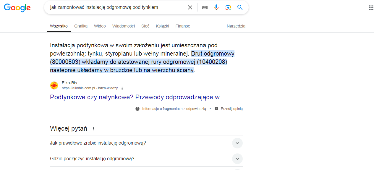

    Może korzystasz z darmowej wersji SI, na forum jest najnowsza, jest to w tym momencie najpotężniejszy model na świecie, chyba nawet zna część naszych norm.
    Przeprowadziłem szybkie sprawdzenie i można pod tynkiem:
    https://elkobis.com.pl/baza-wiedzy/24730/
  • #9 21274384
    ekoservice
    Posty: 200
    Pomógł: 6
    Ocena: 18
    Dzięki za informację. Jestem z gatunku tych niedowiarków, co krytycznie podchodzą do wszelakich sztucznych inteligencji.
    Budynek ten (szeregowiec) z takową instalacją -nadal budzi moje wątpliwości. Zasadniczo nie wymagał on takowej instalacji, ale kupujących straszono konsekwencjami. Tam gdzie nie wiadomo, o co chodzi, to chodzi zawsze o kasę.

    ekoservice napisał:
    Zewnętrzna instalacja odgromowa pod tynkiem? Czy to jest możliwe?
    Autorze tematu - dostałeś odpowiedzi w kilku pierwszych postach, wydaje mi się, że nie ma sensu odbiegać od tematu i tworzyć nowego wątku w tym temacie.

    Aż mnie zmroziło...
    Jak może być instalacja odgromowa schowana pod tynkiem czy gdzieś tam???
    Jak ją będziesz sprawdzał czy ciągle jest sprawna? Omomierzem? :)
    Poza tym instalacja odprowadzająca na zewnątrz stanowi dodatkowe zabezpieczenie!!!
