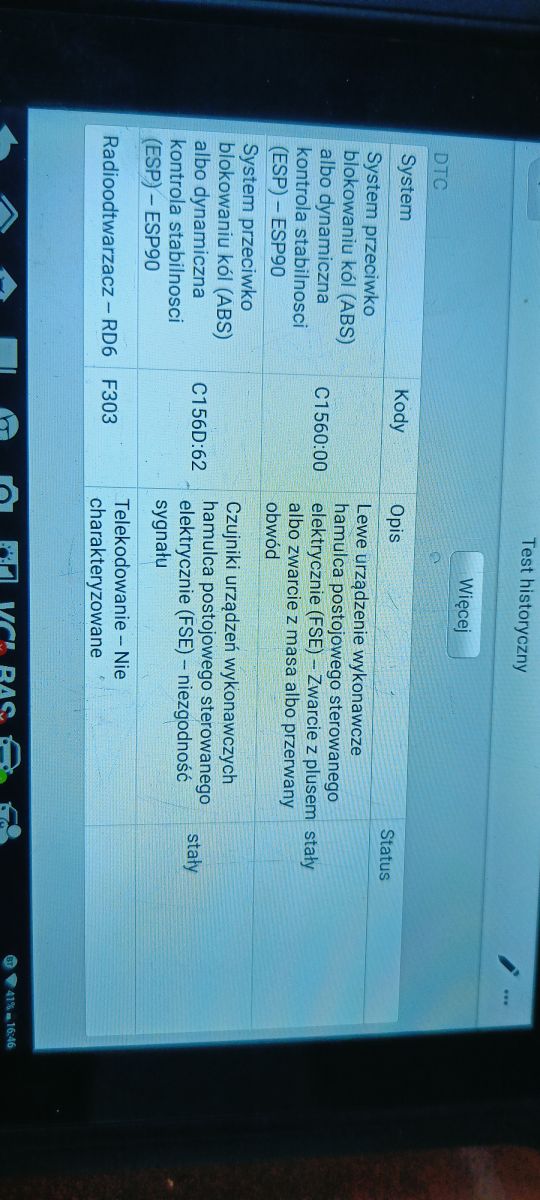

    Witam, błąd Berlingo 2019 1.5 HDi, nie można było spuścić ręcznego. Po wpięciu i wypięciu kostki odblokował się i wyskakują błędy oraz brak zasilania na kostce od silnika ręcznego z lewej strony. Po podłączeniu miernika 2V pokazuje, stało się nagle, normalnie zaciągnął się ręczny. Wsiadłem do auta i komunikat się włączył, i nie mogłem spuścić ręcznego. Miał ktoś taki przypadek? Pokazuje na komputerze w parametrach, jakby błędny sygnał pedału sprzęgła. Auto odpala normalnie.
    Wyświetlacz diagnostyczny z błędami w Citroënie Berlingo 2019

    wiązka na belce wleczonej (tylna oś) częsty przypadek w tych PSA niezależnie od typu (ręczny z silnikami po 5-6kabli)

    Instalacja przejrzana od stylu do karoserii wygląda na w porządku.

    A błędy wskazują że nie jest w porządku.
