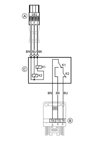

Viessmann Vitotronic 100 typ KC4 - logika sterowania stopniami palnika
szelak 30 Paź 2024 11:50 216 0
  • #1 21282552
    szelak
    Posty: 9
    Ocena: 3
    Jaka jest logika sterowania stopniami palnika w sterowniku Viessmann Vitotronic 100 typ KC4. Dotyczy wyjścia (kostki 191 - sterowanie dwoma dodatkowymi przekaźnikami). Nie bardzo chce mi to pracować, zmieniać się po dokonaniu nastaw (kodowanie 02:,10:,11:, 12:,). Chcę ten sygnał wykorzystać do sterowania dodatkowego podgrzewacz elektrycznego (fotowoltaika) - pierwszy stopień i dopiero jak to nie da rady dołączać 2 stopień czyli mój obecny palnik (palnik mam jednostopniowy).
    • Viessmann Vitotronic 100 typ KC4 - logika sterowania stopniami palnika kostka.png (33.75 KB) Musisz być zalogowany, aby pobrać ten załącznik.
