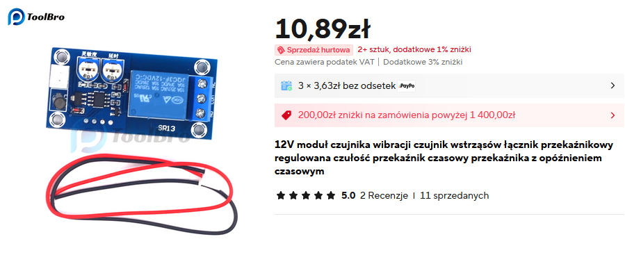

    Chciałem pomóc mojemu nastoletniemu synowi, który lubi majsterkować i chce sam zbudować czujnik uderzenia. Chłopak strzela z wiatrówki do blach na różne odległości i chciałby, aby po trafieniu zaświeciło się jakieś światełko (mocne LED-y). Ważne, aby cała instalacja była na jakieś baterie.
    Widzę to tak, że do tej blachy mocujemy jakiś czujnik wstrząsu, który przekaże sygnał po trafieniu do jakiegoś kontrolera, który uruchomi np. 3 razy światełko i to tyle!

    Prosta blaszka piezo + wzmaciacz i jakiś zatrzask zdalnie resetowalny, ewentualnie załączany i wyłączany trafieniem.

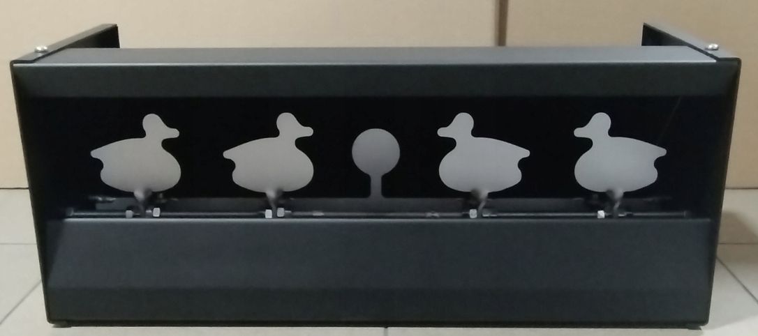

    A może rozwiązanie mechaniczne jeżeli nie ma znaczenia miejsce trafienia w tarczę. W tak zwanym strzelaniu nr 2 były takie tarcze figury podnoszone elektrycznie a po trafieniu upadały i się chowały za murkiem. Strzelanie było z kałasznika więc może być problem czy pocisk z wiatrówki ma dość energi aby przewrócić tarczę.

    Jeśli chodzi o mechaniczne tarcze kaczki to są dedykowane dla wiatrówek rozwiązania.
    Cztery czy 5 kaczek wyciętych z blachy plus jedna kaczka do resetowania. Trafienie do kaczki powoduje jej obrót i zmianę pozycji do horyzontalnej, i tak dla każdej z kaczki. Spionizowanie kaczek odbywa się poprzez trafienie kaczki od resetu.
    Metalowa tarcza strzelnicza z wyciętymi kaczkami do strzelania z wiatrówki.
