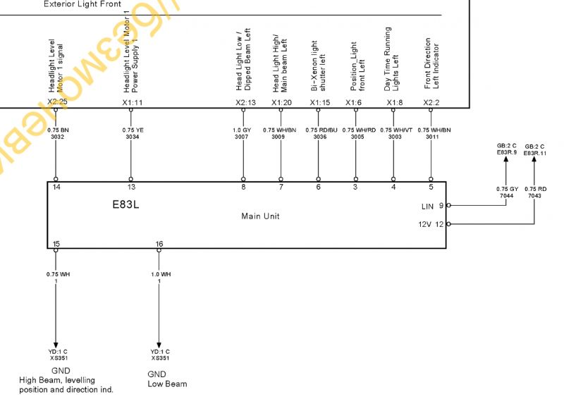

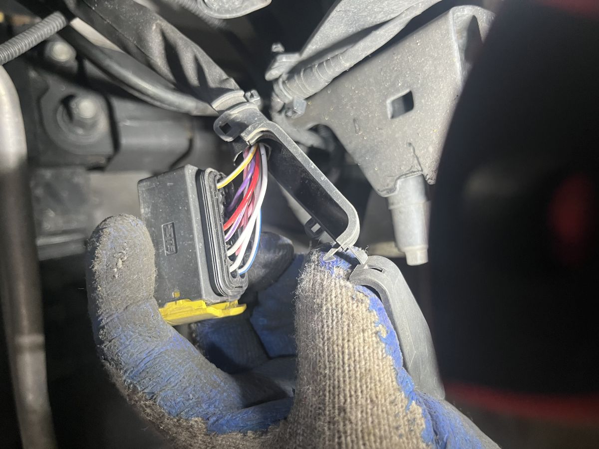

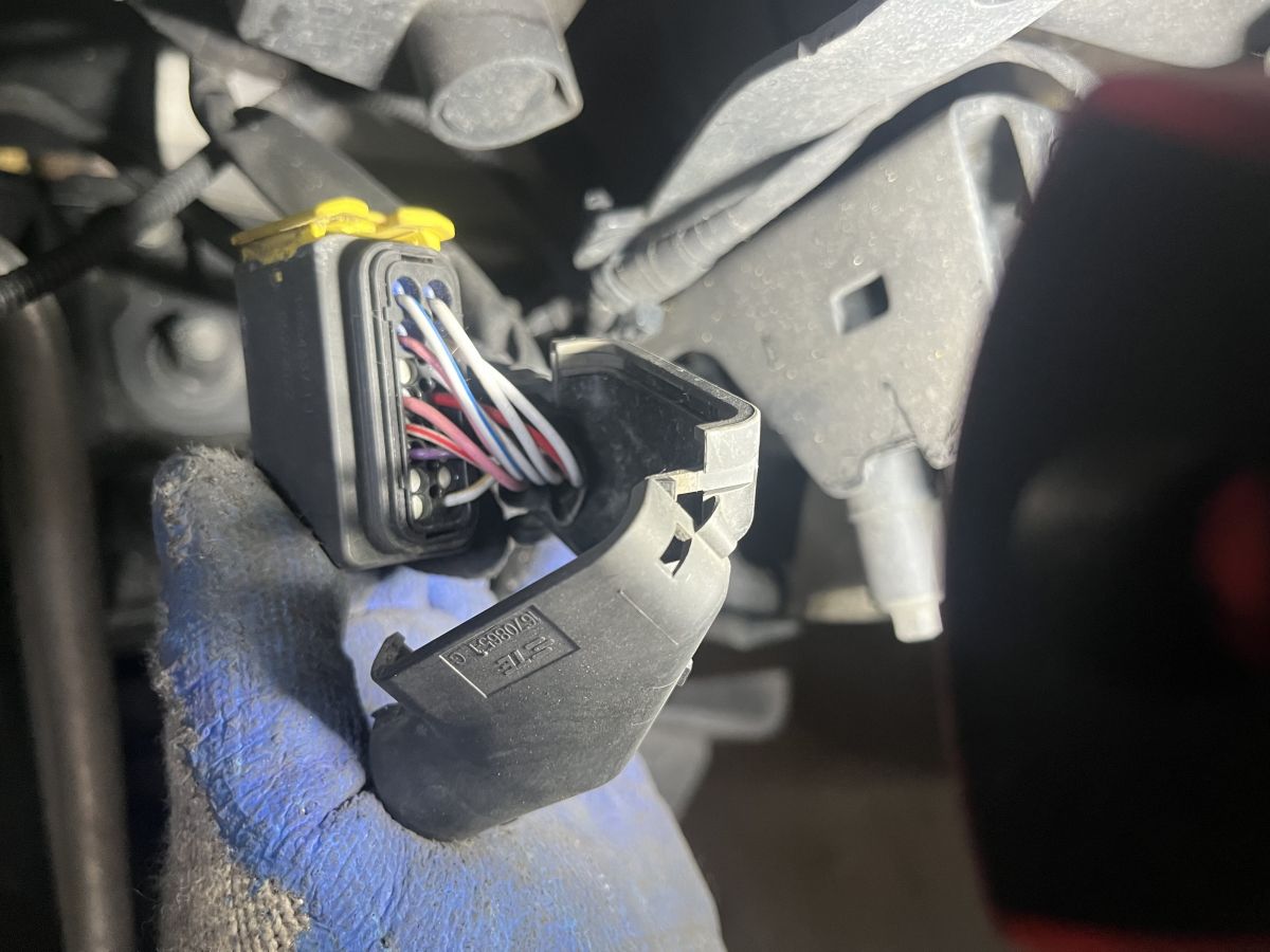

    Mam problem z montażem lampy oryginalnej do Volvo FH rocznik 2022. Lampę wyrwało przy kolizji razem z kablami. Żaden serwis ani warsztat nie jest w stanie tego ogarnąć, kostka 10 pinowa jest bez oznaczeń kolorowych ani numeracji gdzie konkretny kabelek idzie. Chodzi o lampę przednią strona lewa.
    W załączeniu zdjęcia drugiej lampy prawej która jest podłączona fabrycznie. Problem w tym że nie mogę się wzorować na tym podłączeniu bo są inne kolory kabelków.
    Nigdzie nie mogę znaleźć schematu, potrzebuję jakąś uniwersalną instrukcję jak to podłączyć. Z góry dziękuję.
    Zbliżenie na 10-pinową kostkę lampy w samochodzie Volvo FH, widoczne różnokolorowe przewody. Osoba w rękawiczkach trzyma złącze 10-pinowe z kolorowymi przewodami w komorze silnika.

    Możesz na próbę podpiąć tą lampę do sprawnej kostki i jeżeli wszystkie światła zadziałają poprawnie to już połowa sukcesu. Jeżeli zadziałają to odpinasz obie lampy bierzesz probówkę zrobioną z żarówki 5W i masę masz na karoserii lub to będzie jakiś kolor w obu kostkach w tym samym miejscu. Podpinasz jeden koniec do masy a drugim szukasz czyli włączasz postój i patrzysz gdzie w sprawnej wtyczce się pojawił (już wiesz gdzie powinien być) następnie szukasz po urwanych kablach i jak znajdziesz to podpinasz urwany kabel do swojej urwanej wtyczki w to samo miejsce co w drugiej.

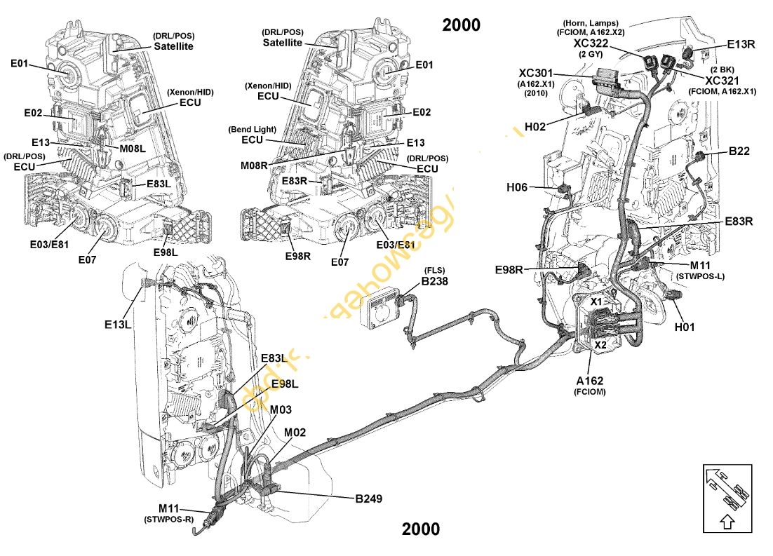

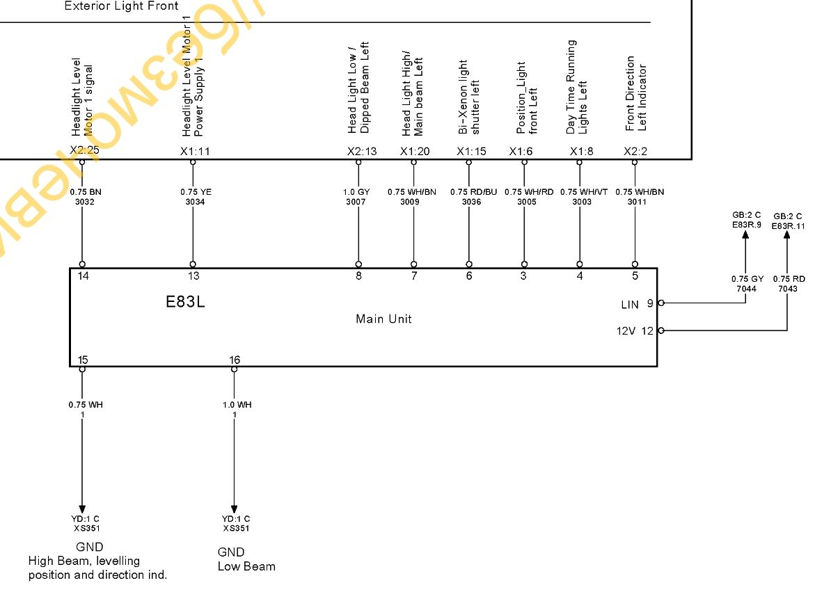

    Sprawdź, powinno pasować;
    Schemat połączeń elektrycznych dla lewej lampy E83L w Volvo FH 2022, z opisanymi pinami i kolorami przewodów.

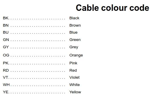

    E83L to lewa lampa, złącza X1 i X2 to złącza kabiny. Masz tam opisane numery pinów oraz skróty kolorów i przekroje przewodów. Np. 0,75 WH/RD oznacza przkrój 0,75 mm2 i biały z czerwonym paskiem. Analogicznie do innych.
    Schemat montażu lampy w Volvo FH 2022, pokazujący złącza i numery pinów.
    Tabela kodu kolorów przewodów z nazwami kolorów w języku angielskim.
