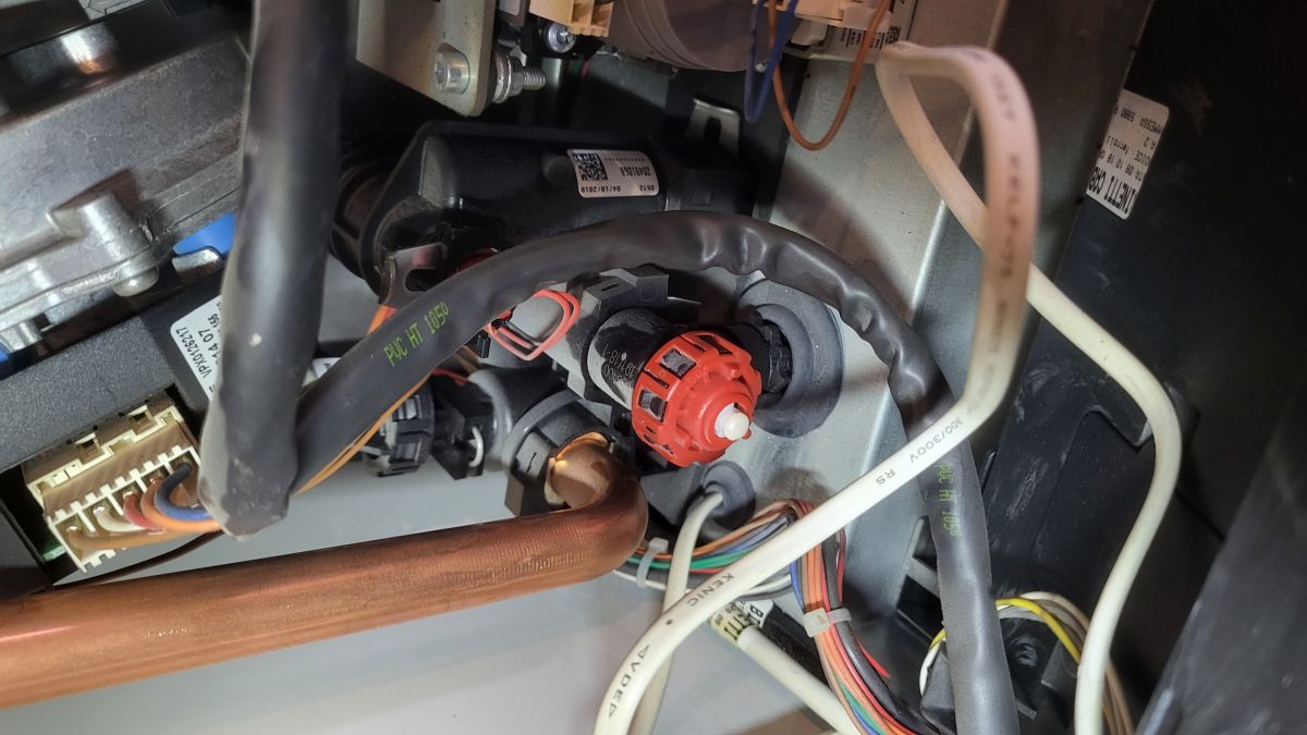

Jak spuścić wodę z kotła Ferroli Bluehelix Tech bez króćca?
sławekgaz 07 Lis 2024 11:57 438 1
  • #1 21292965
    sławekgaz
    Posty: 71
    Ocena: 11
    Mam kocioł Ferolli Bluehelix Tech i nie ma w nim króćca do spuszczania wody. Myślałem zrobić to przez zawór bezpieczeństwa, ale tutaj jest trochę inny. Nie przekręca się, jak spuszcza się wodę z kotła.Wnętrze urządzenia elektronicznego z widocznymi przewodami i elementami konstrukcyjnymi.
    #2 21293412
    W0jtek92
    Posty: 3852
    Pomógł: 469
    Ocena: 1258
    Witam. Żeby otworzyć zawór bezpieczeństwa trzeba za pomocą kombinerek pociągnąć ten biały wystający trzpień do siebie.
