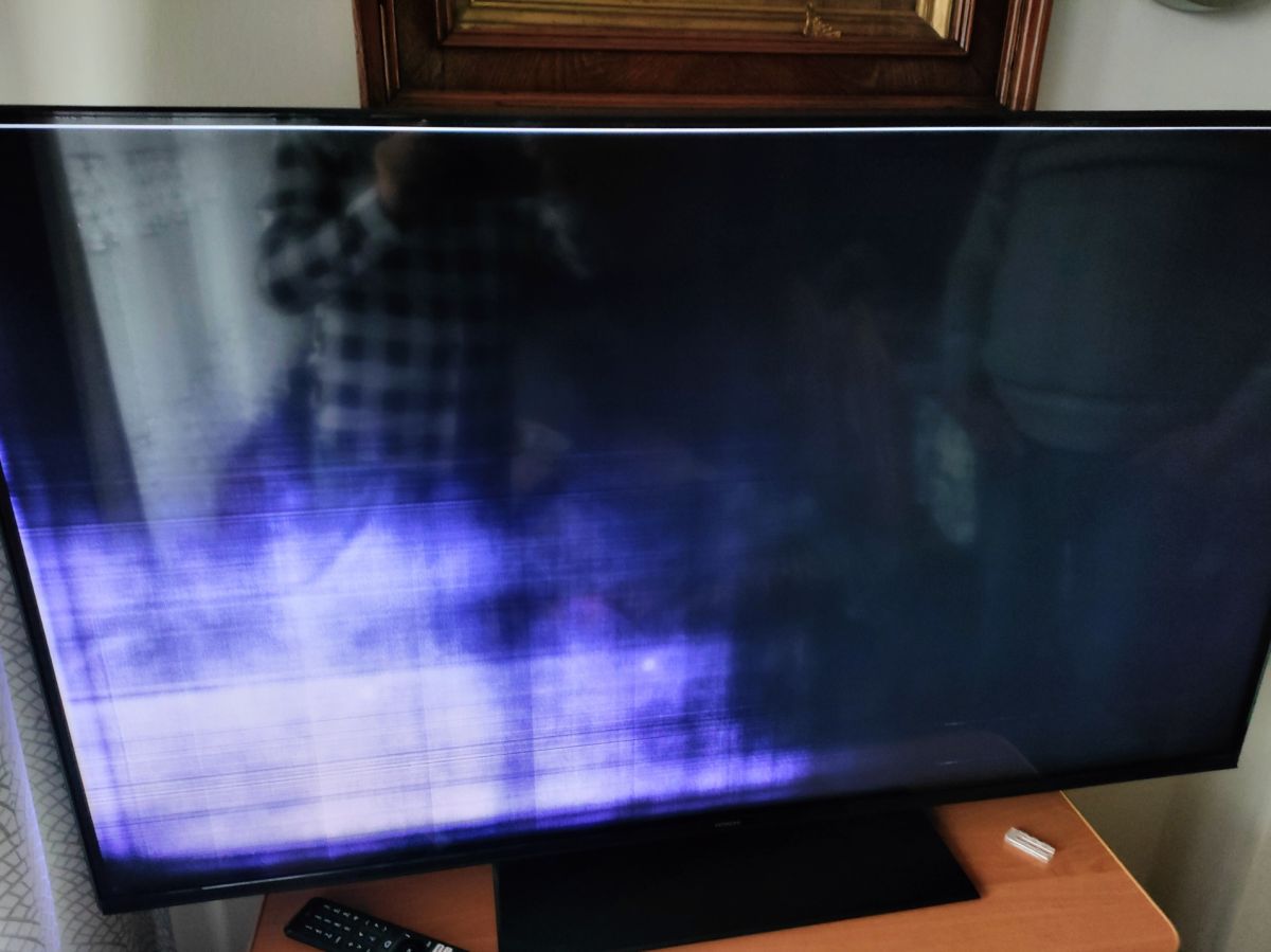

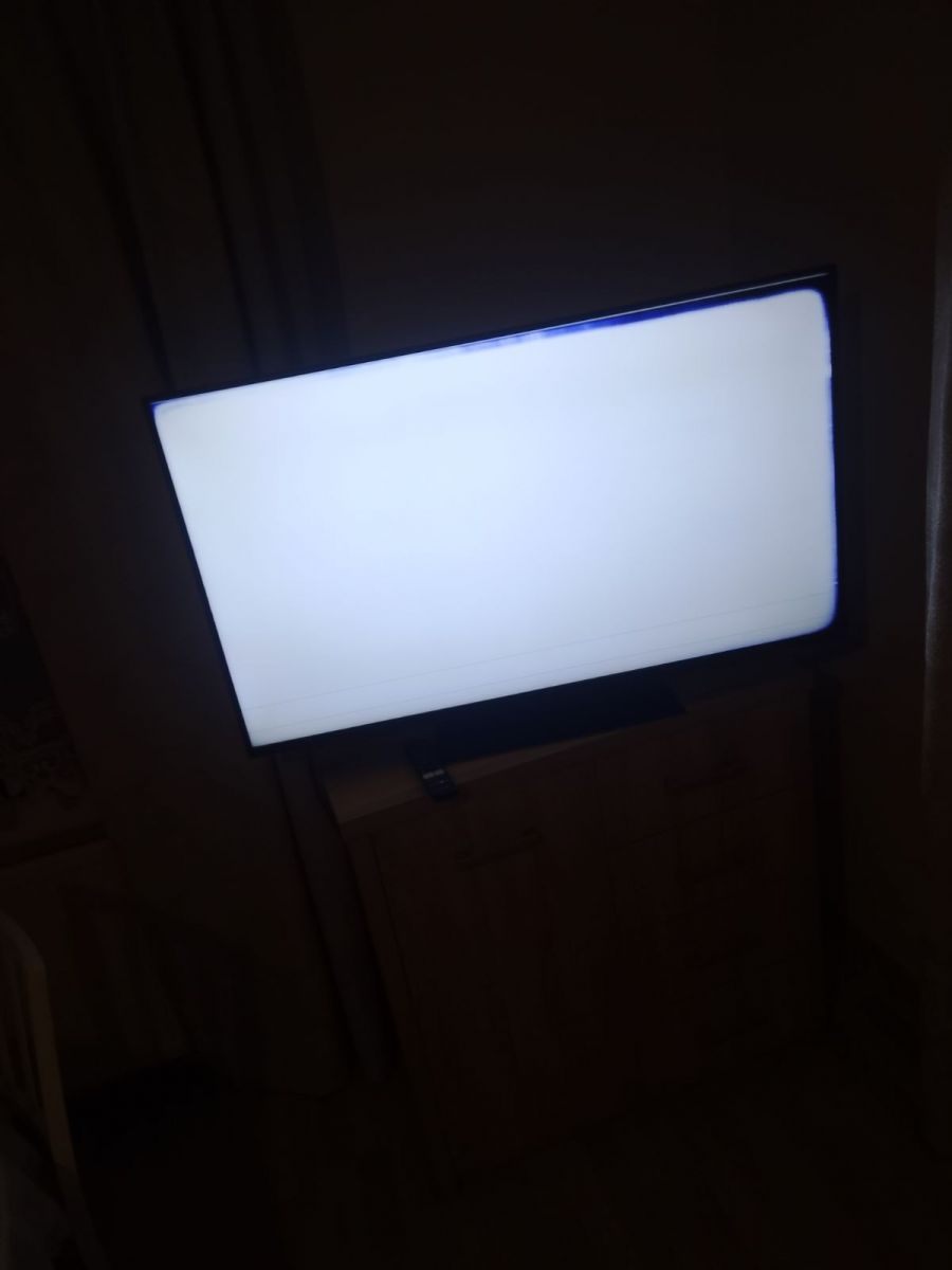

    Mam problem z telewizorem Hitachi 50HAQ6360, a właściwie mój wujek.
    Telewizor został wyłączony i następnego dnia po włączeniu wita takim ekranem:
    Ekran telewizora Hitachi z ciemnym i rozmytym obrazem.
    Ekran telewizora Hitachi z białym tłem i niebieskimi przebarwieniami na krawędziach.
    Głos jest więc coś ewidentnie z matrycą się stało. Po włączeniu jest ciemna, potem zaczynają się pojawiać prześwity.
    Macie może jakiś pomysł co to może być i czy będzie ewentualnie drogie w naprawie w jakimś punkcie?
    Telewizor miał gwarancję do października ;/ a więc ma ciut ponad 2 lata i już padł.

    Na stół i rozbiórka. SPRadzic T-con. Moze cos zwiera. Pod THErmo było by widac..COś z gammą może..
    Pomierz na T-con napięcia w pkt. opisanych : VGL,HVDD,VCC,...
    JESli cos zwarte to izolacja pinów..
    Moze to pomoże
