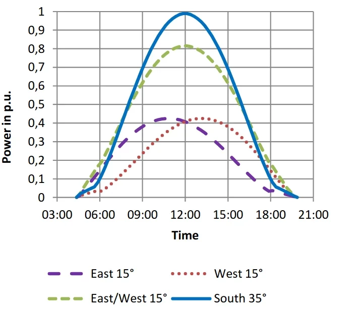

    Czy przy tak małej instalacji, przy ustawieniu na południe trzeba przejmować się pikami mocy?
    Znalazłem taki wykres:
    Jak ustawić panele fotowoltaiczne 500Wp na gruncie 6x10m?
    Tak jakoś nie widzę znaczącego wzrostu energii rano czy wieczorem.
    Skoro sumarycznie z ustawienia wschód-zachód uzyska się mniej, to trzeba pewno zwiększyć ilość paneli? Wolałbym aby troszkę odłożyło się na później przy gorszych warunkach nasłonecznienia.

    Po pierwsze: wykres jest zapewne dla 21 czerwca
    Po drugie: dla południowych dali 35 stopni a reszta ma 15 stopni.
    Po trzecie: spójrz o ile wcześniej i o ile później ma się sensowną moc.
    Po czwarte: eksport będziesz mieć po cenach RCE a nie RCEm także w południe będziesz oddawał za kilka groszy więc nie wiem o jakim odkładaniu piszesz.
    Autokonsumpcja jest obecnie najważniejsza.
