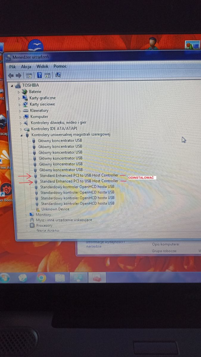

    Toshiba Satellite L500D-163. Płyta główna NSWAE PCI-E., Windows 7 (32bit). Nie działają mi porty USB ani też czytnik kart pamięci ani cokolwiek podłączone przez usb.
    Nie potrafie odszukać właściwych sterowników lub instaluje te sterowniki może w niewłaściwy sposób. Nie mam żadnej płyty ze sterownikami a laptopa zakupiłem z nowym dyskiem twardym i zainstalowanym Windowsem 7 i SP1 (mam oryginalny klucz od Windowsa7 więc chciałbym pozostać przy siódemce). Wszystkie pozostałe sterowniki jakoś udało mi się ściągnąć i poprzez meneger urządzeń zainstalować brakujące. Gdy próbuje zaktualizować w menegerze to pojawia się komunikat, że oprogramowanie jest aktualne. Próbowałem zaktualizować przez DriverBoster i inne podobne programy i nic. Ekran Menedżera urządzeń na laptopie Toshiba pokazujący listę urządzeń USB i nieznane urządzenia.
    Poproszę o link do sterownika. A może ma ktoś paczke sterowników wszystkich od tego laptopa.

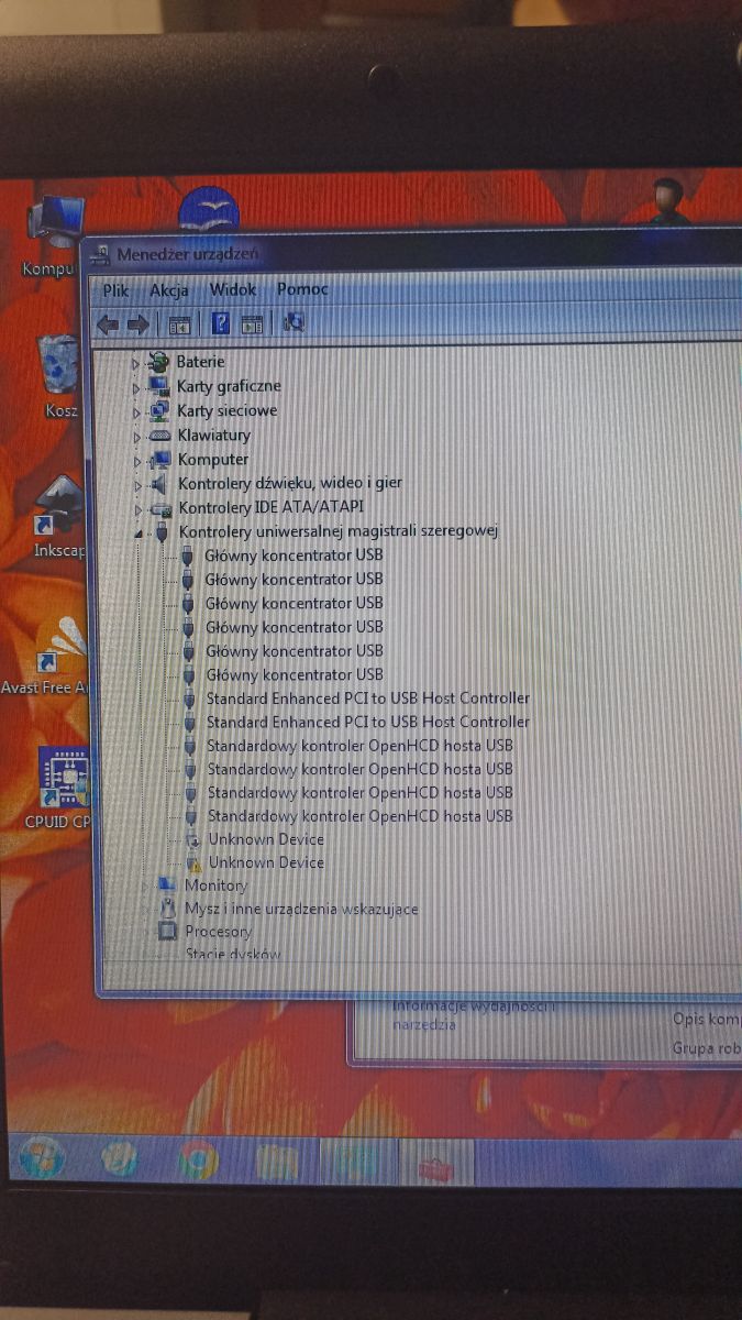

    Wchodząc w Meneger urządzeń , Właściwości elementu z żółtym znakiem (wykrzyknik, Szczegóły, Identyfikator sprzętu - otrzymuje informacje "USB\UNKNOWN".
    Czyli nic.
    Ale odkryłem, że jak w Menegerze Urządzeń odinstaluje jeden z dwóch "Standard Enhanced PCIto USB Host Controller" to nagle problem z usb znika, komputer zaczyna wykrywać pendrajwa podłączonego do usb. I wszystko byłoby super gdyby nie to, że jak uruchamiam komputer od nowa to znowu mam zainstalowane "Standard enhanced..." i usb nie działa.
    Zrzut ekranu Menedżera urządzeń z problemem kontrolera USB.
    A więc Szczegóły / Identyfikator sprzętu dla "Standard Enhanced..." to: PCI/VEN_1002&DEV...
    I teraz przeszukuje internet aby znaleźć ten sterownik.
    I nie mogę nic znaleźć (ten co znalazłem był zainfekowany wirusem).

    paprykaczerwona
    Posty: 3
    Problem istnieje nadal. Czasem USB działa, a czasem nie. Na przykład, gdy mysz USB nie działa, wkładam wtyczkę USB myszy w drugie gniazdo USB i działa przez jakiś czas. Czasem trzeba wyłączyć laptopa, to zadziała USB, a czasem nic nie pomaga. Wydaje mi się, że problemem jest sterownik chipsetu (mam chyba Realtek). Chyba nie potrafię odnaleźć właściwego sterownika.
