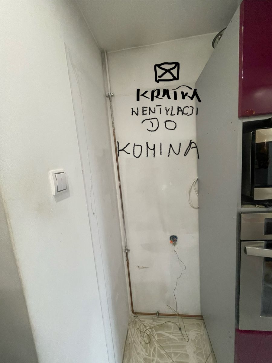

    Pytanie o wentylację lodówki zabudowanej pod sufit. Mianowicie, czy muszę robić kratkę wentylacyjną u góry szafki, jeśli z tyłu korpusu mam przerwy i kratkę wentylacyjną do komina wentylacyjnego?
    Szafa kuchenna z widocznym napisem o kratce wentylacyjnej.

    Zauważyłeś już może lub nie, ale lodówka oddaje dużo ciepła z wymiennika.
    Brak jego odprowadzenia to powolne morderstwo dla kompresora, i piękne rachunki za prąd. Wentylatora tam nie ma (np byłby hałas), więc musi być obszerny przepływ swobodny
    Niekoniecznie musisz to oddawać w komin, zwłaszcza w zimie opłaca się do pomieszczenia

    Ale czy komin będzie ok, czy kratka 15 x 15 w kominie wystarczy? No i oczywiście jedna pod lodówką 8 x 47 cm.
    TAK, Musisz. Ty musisz oddychać, wydychasz ciepło. Lodówka też potrzebuje oddechu i przepływu powietrza.
    Po za tym kratka majątku nie kosztuje
