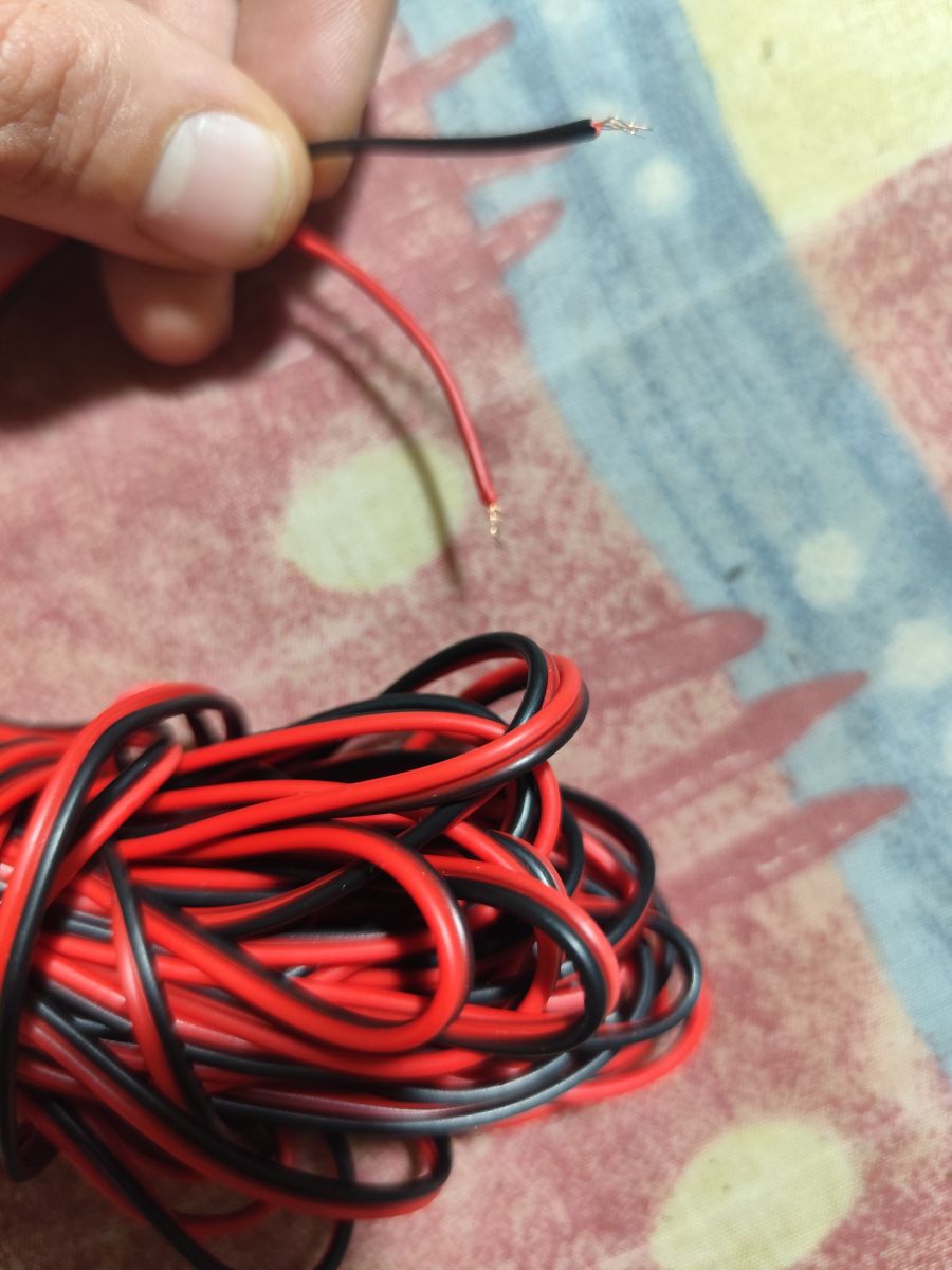

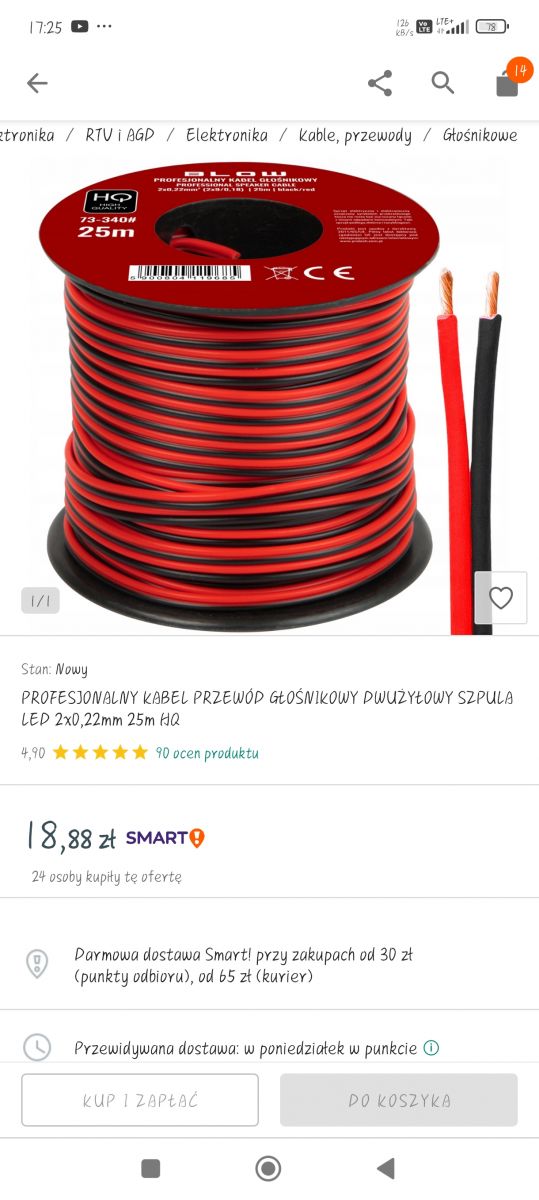

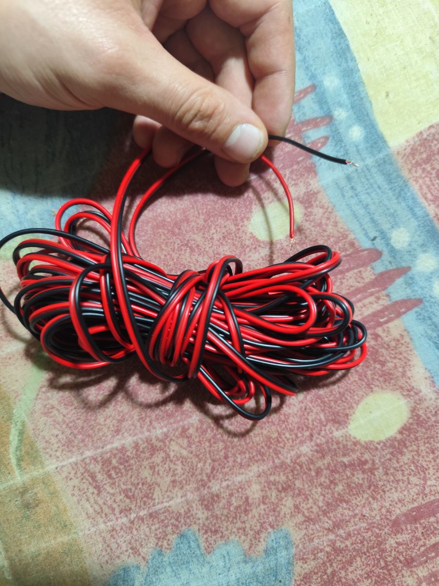

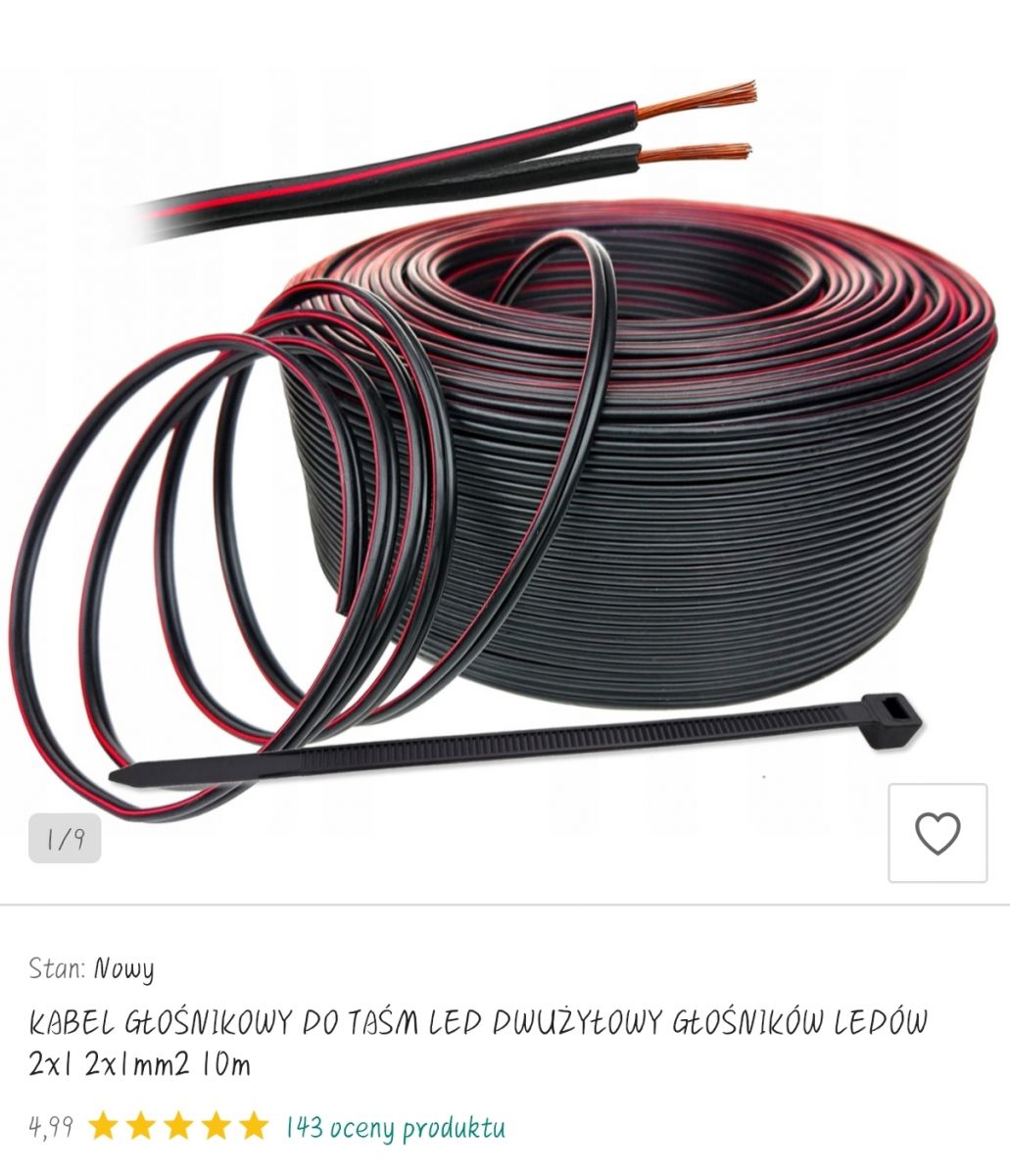

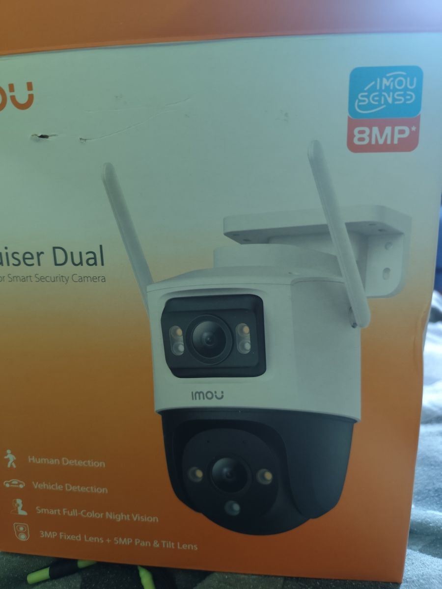

Witam mam problem z kamerą Imou Cruiser Dual wersja 8 mpx w ciągu dnia pracuje normalnie komunikacja z ruterem jest i aplikacja w telefonie podgląd na żywo wszystko ładnie działa bez zawieszek problem powstaje gdy minie godzina 17 wtedy kamera przechodzi w tryb nocny ładnie widzi ale co jest dziwne aplikacja daje mi informacje o tym że kamerą jest wyłączona a tak naprawdę kamerą obraca się tam i z powrotem świeci się czerwona dioda miga w tym czasie do czasu puki nie nastanie świt rano zaczyna znów normalnie pracować rejestrować to co się dzieje w otoczeniu i tak do godziny 17 problem powraca reset pomaga na chwilę kilka min i problem ten sam nie wiem dlaczego tak ta kamera głupieje powinna pracować nawet nocą bo jest tak skonfigurowana przy pomocy aplikacji zasilana jest zasilaniem 12 v 3 A długość kabla zasilania to jakieś 10 m od gniazdka może ktoś z was mi podpowie dlaczego tak się dzieje ? Kamera naprawdę mało co widziała ....
