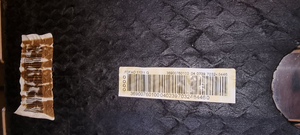

    Rozmowę powinniśmy zacząć od numeru zmywarki - nie jestem jestem wróżką i nie będę się domyślać jaki sterownik jest w środku?
    Po samym modelu można wywnioskować tylko tyle, że to jakiś staroć przeznaczony na zagraniczny rynek. Możliwe, że zamiast wirtualnego czujnika poziomu wody ma jeszcze zwykłego "klikacza" z wężykiem i wystarczy przedmuchać xD

    >>21317921 klikacz z wężykiem przepchany bo najpierw miałem błąd F05 po przedmuchaniu zmywarka chodziła 6 miesięcy beż zarzutu aż do teraz. Przepraszam już dołączam naklejkę z tyłu obudowy.
    Naklejka z kodem kreskowym na tylnej części urządzenia.

    Na szybko bo dziś niedziela, a mam lepsze rzeczy do roboty.
    ACU DEA602/ DEA603, a skoro tak to powtórnie musisz swoją uwagę skupić na hydrostacie - zablokowany w pozycji pełny lub zapchany wężyk.

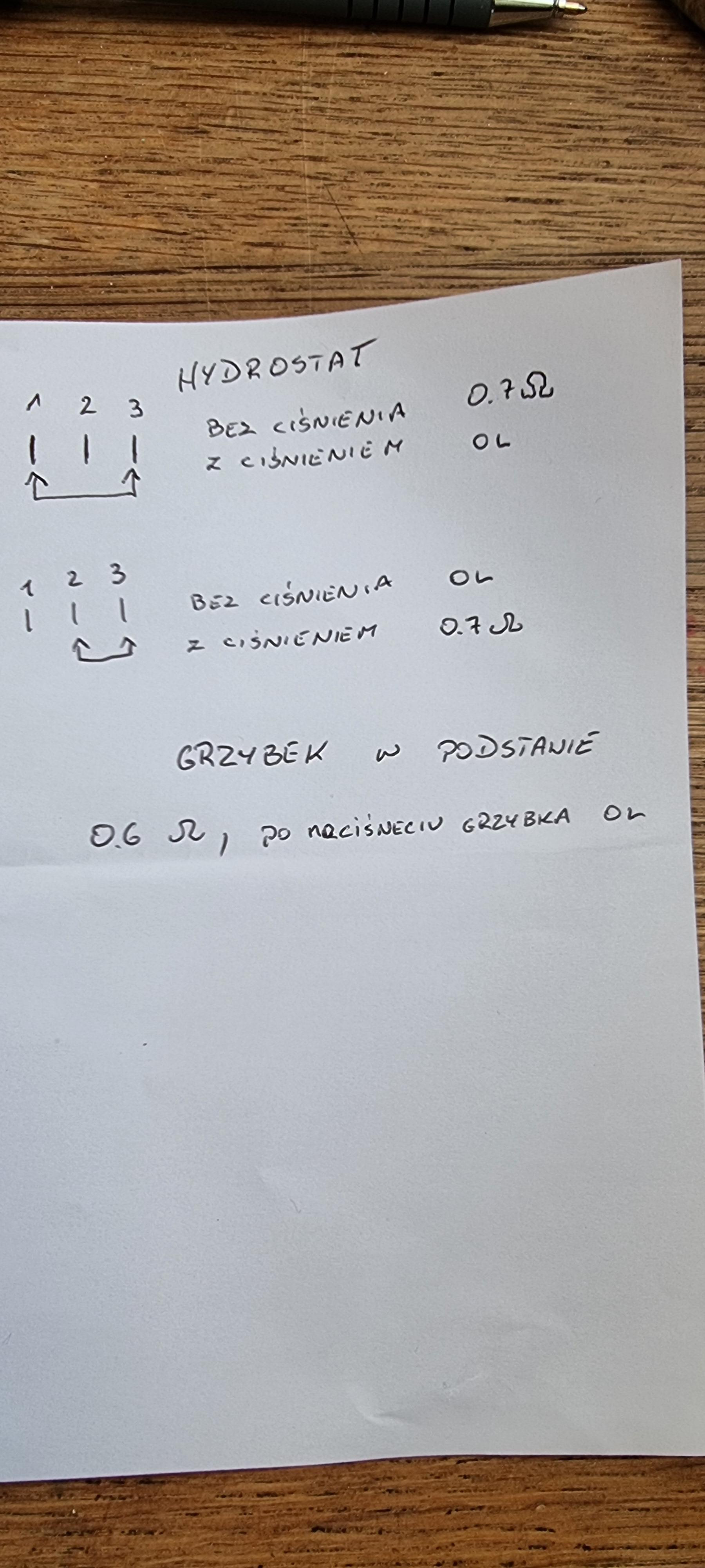

    Wężyk jest drożny, jest jakiś sposób, żeby hydrostat sprawdzić? Rozebrałem dziś zmywarkę na części pierwsze, wyczyściłem cały syf, co zalegał, złożyłem i zmywarka ruszyła, przeszedł cały program, ale znów zawiesiła się na wypompowywaniu wody, tzn. cały czas pompa chodzi.
    Zamontowałem hydrostat i grzybka z podstawy. Na dołączonym zdjęciu są pomiary jakie dokonałem na obu elementach. Dodam że przy dmuchnięciu w rurkę słychać jest klik. Jakieś dalsze sugestie??
