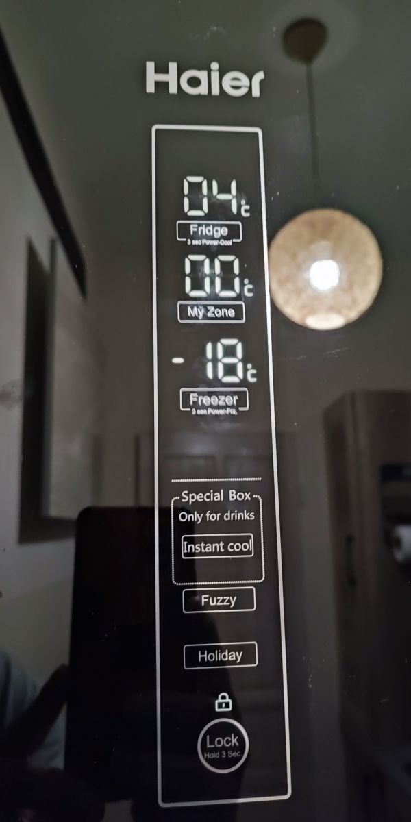

    Jak to ostatnio jest modne - 5 miesięcy po upływie gwarancji lodówka przestała chłodzić. Lodówka Haier A3FE742CGBJ. Na wyświetlaczu mruga wskaźnik temperatury zamrażarki (na -18), wskaźnik temperatury lodówki pokazuje 4 stopnie C, ale jest 17. Ostatnio przez chwilę nie było prądu - jak to na wsi i zapewne wtedy się to stało. Czy jest opcja zresetowania sterownika? Może się zawiesił lub wszedł w jakiś tryb serwisowy?
    Gdzie on się znajduje i gdzie są np. czujniki temperatury? Od czego zacząć?

    mikr23 napisał:
    Co oznacza miganie temperatury zamrażarki? Co 1 s.
    Przeczytaj w instrukcji obsługi.
    Ja strzelam trzy możliwości: Czeka na zakończenie ustawiania nastawy temp zamrażarki lub temperatura poza zakresem lub uszkodzenie czujnika.
    To "normalne", że pokazywana jest tylko nastawa temp (set point), a nie aktualna mierzona temp. Chodzi o to aby klient ... się nie denerwował informacją, że temp jest podniesiona - z reguły na krótki czas.
    Większe i dłuższe przekroczenia temp powinny(!) być sygnalizowane właśnie mruganiem lub sygnałem dźwiękowym.

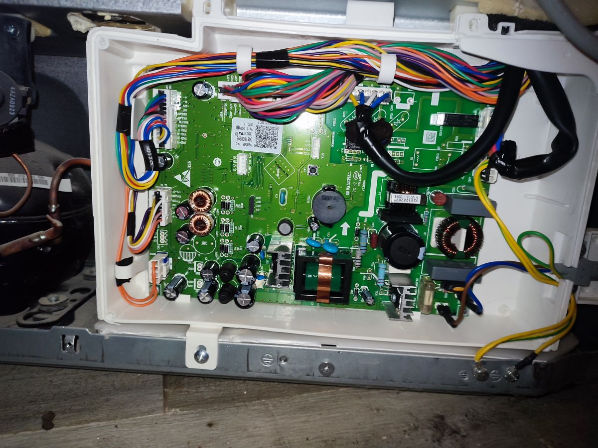

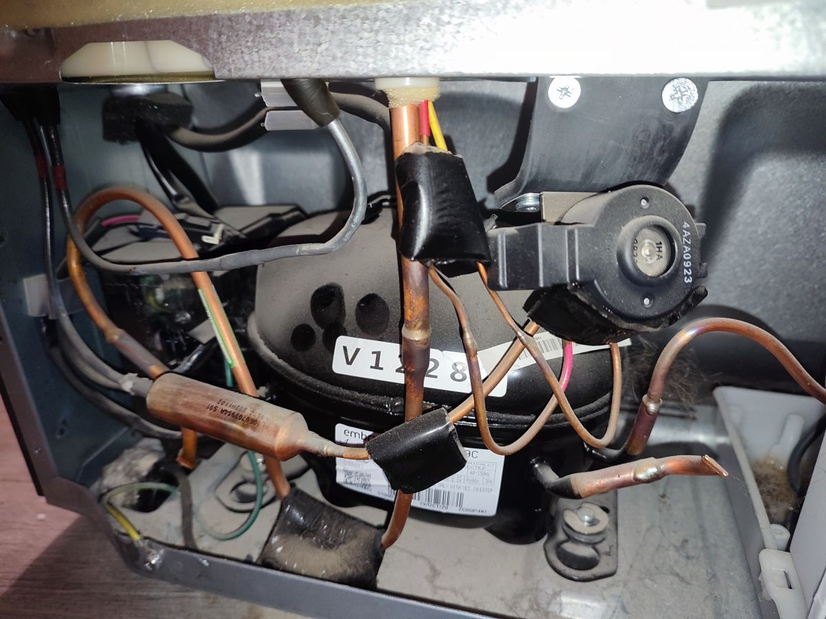

    Widok tylnej części lodówki z widocznym kompresorem i przewodami Wnętrze lodówki z odsłoniętą płytką elektroniczną i kolorowymi przewodami.
    Otworzyłem ją z tyłu.

    Na zdjęciu płyty sterującej jest coś co wygląda na buzzer(głośnik piezoelektryczny z generatorem), ale czy jest buzzerem tego nie wiem. Jeżeli jest to buzzer, to po przekroczeniu temp w którejkolwiek z komór lodówki, powinien alarmować.

    To sprężarka tzw inverterowa Embraco. Doczytaj typ i podaj.
    Najczęściej padają tzw invertery, ale są bardzo trudne do kupienia osobno jako część zamienna. Z reguły cała sprężarka, a to ok 800zł + robocizna fachowca. Sam tego nie zrobisz.
    Jednak aby być pewnym trzeba wykonać trochę czynności diagnostycznych na miejscu. Z tym może być kłopot, bo fachowców od "elektroniki lodówkowej" jest niewielu. Z reguły są tzw "nabijacze gazu".
    Aby cię dobić zauważę, że jest tam też zawór przekazujący ciekły czynnik na dwa obiegi chłodnicze. Ten zawór też trzeba sprawdzić.Ogólnie konstrukcja dość skomplikowana i bez sewisówki ciężko doradzać. Szczególnie zdalnie i to laikowi.

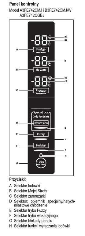

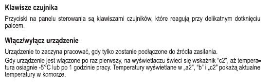

    Buzzer działa - wydaje dzwięki przy włączaniu i przy otwartych drzwiach.
    Mnie zastanawia, dlaczego podaje błędną temperaturę a zgodnie z instrukcją powinna to być faktyczna temperatura i miga temperatura zamrażarki.
    Większa część sprzętów wyświetla tylko nastawę. Tak jest np. w mojej lodówce beko, ale chyba niektóre Samsungi wyświetlały temp aktualną. Także może być tak jak piszesz, że wyczytałeś w instrukcji.

    Trzeba poszukać kabelków od czujników we wtyczkach płyty sterującej.
    Daj bardzo dobre zdjęcia samej płyty (bez wtyczek) tak aby dało się odczytać napisy przy gniazdach. Może po tych opisach dojdziemy które kable tyczą czujnika temp komory chłodziarki. Sam czujnik powinie być gdzieś w na ścianie komory pod jakąś pokrywką z dziurkami. Tą pokrywkę można z reguły zdjąć. Wtedy podgrzewając sam czujnik palcami i równocześnie mierząc rezystancję na "podejrzanych" kabelkach możemy dokonać diagnozy czujnika.
