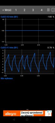

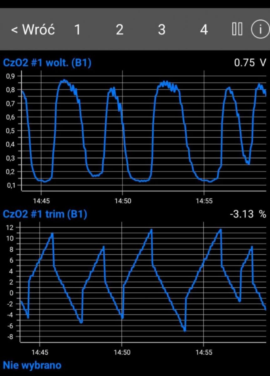

    Dzień dobry.
    Potrzebuje się doradzić w kwestii sprawności sond lambda w moim aucie.
    Tak wyglądają wykresy na jałowych obrotach.
    Sonda przed katalizatorem:

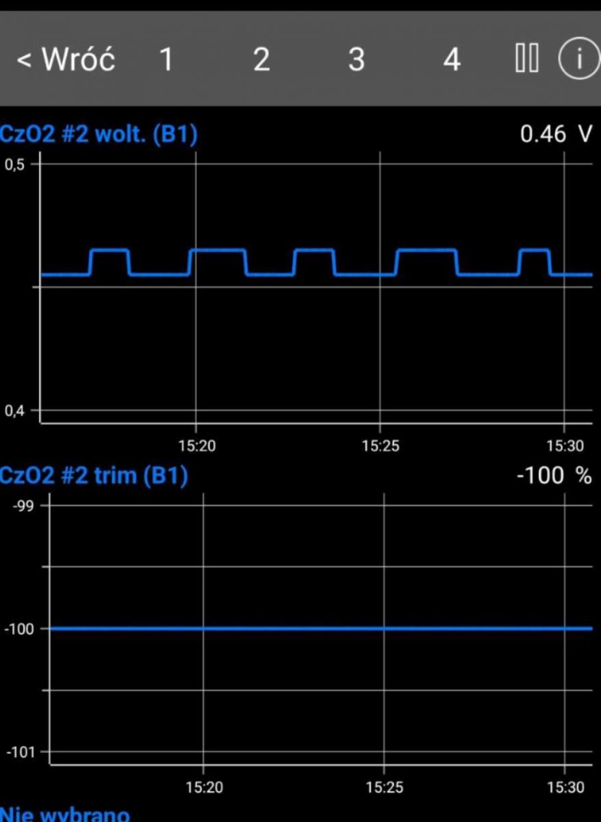

    Sonda za katalizatorem:

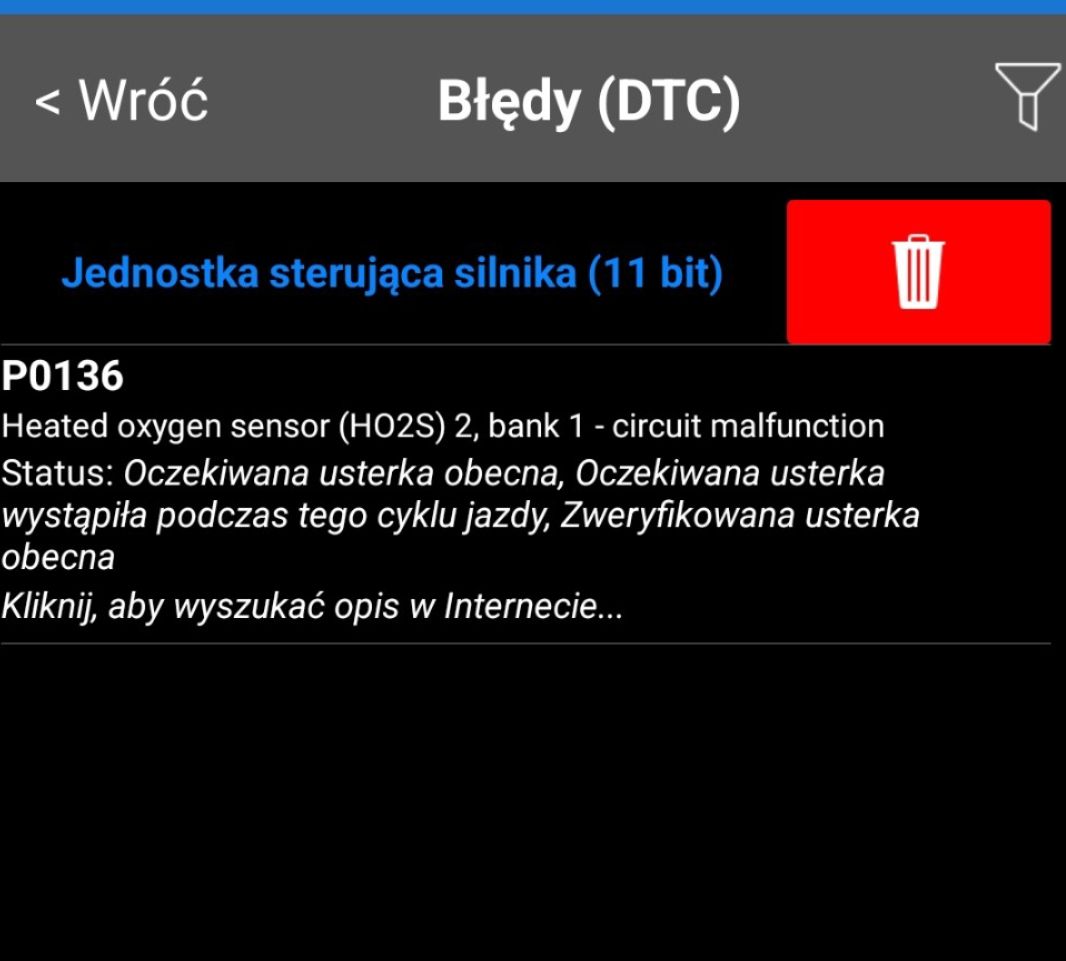

    Kody błędów:

    Czy dobrze wnioskuje, że sonda za katalizatorem jest do wymiany?
    Czy sonda przed katalizatorem działa prawidłowo?
    Auto to Clio III z silnikiem 1.2 16V 75km 2007 rok. Przebieg niecałe 190tyś km.
    Objawy jakie mam to zawyżone spalanie (9l w mieście), oraz tzw. kangurki na 1 i 2 biegu kiedy np. jadę w korku bez dodawania gazu i chcę lekko dodać to zaczyna mi skakać, co jest lekko uciążliwe.
    Dodam, że swiece, kable i cewka są nowe, czujnik położenia wału i map sensor również, filtry, oleje także. Koła też nie mają oporów, a poduszki silnika są sprawne, silnik siedzi sztywno. Także tu wg kodu błędu problem sprowadza się do sondy lambda, tak wnioskuję.
    Z góry bardzo dziękuję za pomoc.

    Przed katalizatorem pracuje prawidłowo. Ta za katalizatorem "stoi" Bład dotyczy obwodu więc przed wymianą sprawdź stan przewodów i zasilanie grzałki.

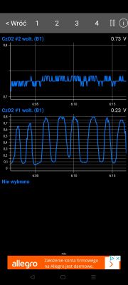

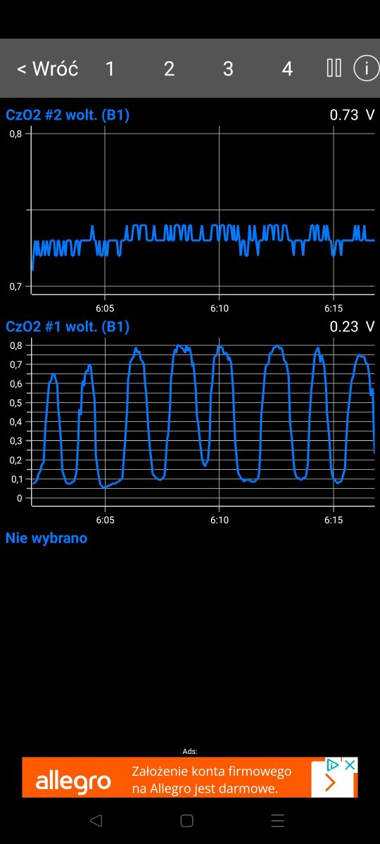

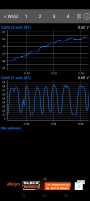

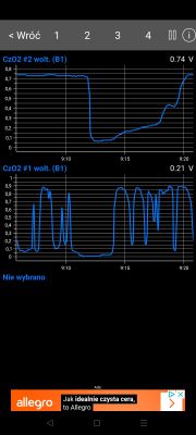

    Dziś sprawdziłem jeszcze podczas jazdy. Po przejechaniu kilkuset metrów sonda za katalizatorem zaczyna pokazywać jakieś wsrtości (dla porównania wrzucam obie):
    Sonda lambda Clio III 1.2 16V 2007 - wymiana, analiza wykresów, objawy Sonda lambda Clio III 1.2 16V 2007 - wymiana, analiza wykresów, objawy Sonda lambda Clio III 1.2 16V 2007 - wymiana, analiza wykresów, objawy
    To w różnych momentach (podczas jazdy po mieście i w momencie kiedy stałem).

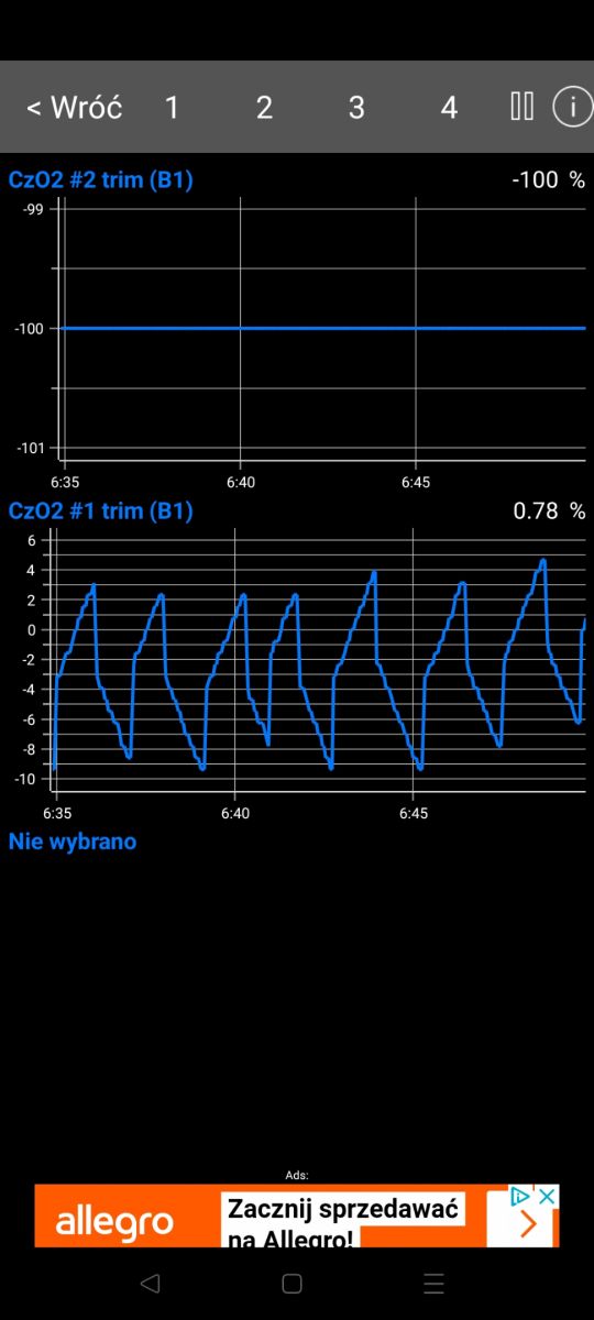

    Natomiast korekty wyglądają tak:
    Zastanawia mnie czy druga sonda faktycznie ma jakiś wpływ na spalanie, skoro mimo że napięcie się zmienia, to korekta jest stała.
    Czy ta sonda oby na pewno nie działa prawidłowo?
    Na chwilę obecną po skasowaniu błędu nie pojawił się ponownie.

    Tylna sonda to sonda diagnostyczna bardziej. W starych układach nie używana do regulacji w nowych tak. Normalnie przy sprawnym katalizatorze napięcie na tylnej sądzie powinno utrzymywać się około 0.7V wykres w miarę płaski. Warunek konieczny to dobrze pracująca grzałka i nagrzany wydech. Jak wskazania tylnej są takie same jak przedniej nawet po nagrzaniu,to nie ma kata albo jest zużyty. Jak teraz działa to może coś nie łączyło albo sama sonda sie kończy. Dlatego pisałem ci o sprwdzeniu przewodów przed wymianą.
