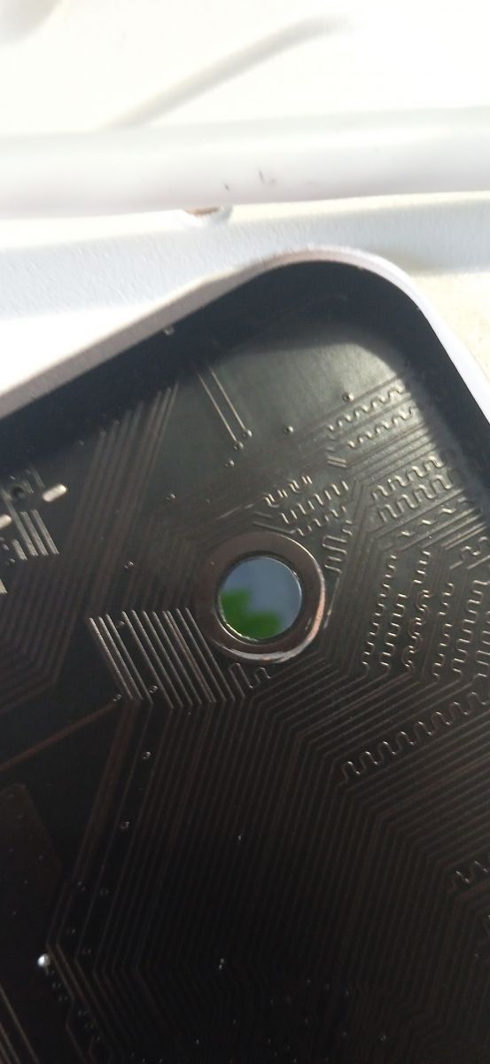

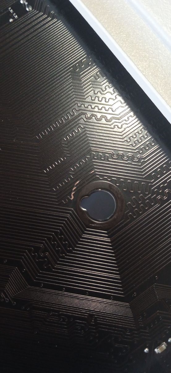

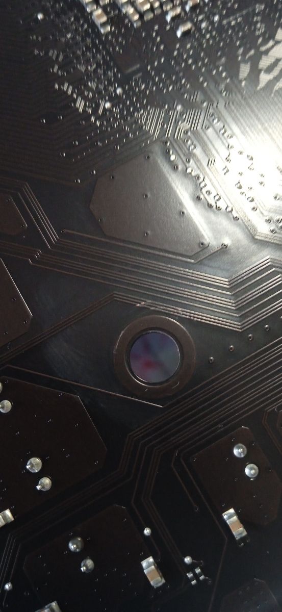

    Cześć przez kilka dni miałem problem z komputerem zacięcia w grach i ogólnie jakieś dziwne objawy, bios czasem dawał sygnał 1 długi 2 krótkie, no i wczoraj padł mi 1 i 2 slot RAM i działa mi tylko 3 i 4 slot, ale bios nadal się odzywa, czy mogłem uszkodzić płytę główną jak dokręcałem chłodzenie i uszkodziłem linie z tyłu płyty przy otworach

    Długi i dwa krótkie beepy oznaczają często problem z kartą graficzną .
    Wiele rzeczy mogło się uszkodzić.
    Popękać mógł laminat,może nie stykać gniazdo procesor, może być odklejony układ BIOS,mogło dojść do zwarcia bo płyta nie trafiła w piny w obudowie.Jak masz płytę na gwarancji to wysyłaj na gwarancję, ale mogą odrzucić jeśli dopatrzą się fizycznych uszkodzeń.
    Jeśli poprzerywałeś śnieżki na laminacie to już o gwarancji można zapomnieć.

    @k45i89o98j66 Gdzie ma niby wyslac? Przeciez nikt mu nie uzna gwarancji z uszkodzeniami mechanicznymi. Odklejony bios? Heh, ale wymyslasz ;-)
    @Karol9911 trzeba bylo oddac do serwisu zamiast bardziej psuc. Sciezki nie wygladaja na przerwane, ale co tam jeszcze zepsules to nie wiadomo.

    Nie musza pekac, zeby serwis odrzucil gwarancje, przeciez widac slady psucia!

    Procesor ma wszystkie nogi to nie wina procesora, myślę że źle zamontowałem chłodzenie bez backplate a przykręciłem chłodzenie do nakrętek wiem po myślicie no debil, ale pierwszy raz składałem komputer pod ryzena, zawsze miałem Intela mój błąd przyznaje się błędu, no i komputer działa wszystkie sloty ram działają bios nie pika. ale zastanawia mnie dlaczego komputer po włączeniu wentylatory tak migają i gasną i się zatrzymują.

    Takie obtarcia na plycie niczego nie uszkodzily. Nie wiem dlaczego gasna, moze wina sterownika albo samych wentylatorow, do czego masz to podlaczone i jak? Podaj modele wentylatorow.

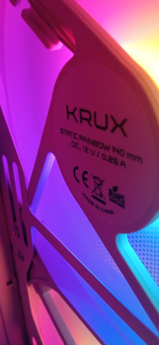

    Obudowe kupiłem krux veko, chłodzenie to endorfy fera 5 argb a wentylator to Fluctus 120 PWM ARGB wszystkie wentylatory są podłączone pod płytę główną, wentylatory od obudowy są podłączone pod sys fan 1,2 i 3 a od CPU do fan CPU więc chyba jest dobrze podłączone. Wentylator Krux z podświetleniem RGB zamontowany w obudowie komputera.

    Kolobos napisał:
    Takie obtarcia na plycie niczego nie uszkodzily. .
    Mogło się zrobić zwarcie między masą która jest na otworze pod mocowanie chłodzenia a obtartymi scieżkami przez śrubę/nakrętkę którą zaaplikował.
