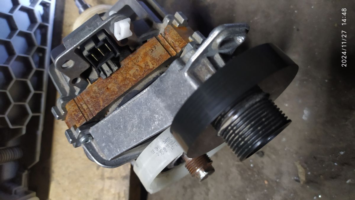

    Widok silnika elektrycznego z elementami złącza i rdzy.
    Przy pracującej suszarce między pinami zasil silnik a zerem wynik 50V każda faza.
    Przepraszam, że późno odpisuję, nocne zmiany.
    Dziś może podepnę go pod falownik w pracy, zobaczymy, co pokaże.
    Chłopie co ty bredziesz?
    Dziś może podepnę go pod falownik w pracy zobaczymy co pokaże.
    Zostaw go w spokoju bo za chwilę naprawdę będzie do wymiany.
    Przepraszam że poźno odpisuje nocne zmiany.
    Na zdjęciu masz kostkę z trzema pniami - każdy z każdym ma mieć taką samą rezystancję! Mierzysz omy, ohmy, oporność, a nie bliżej nieokreślone napięcie względem nie wiadomo czego!
    Ps. Co ty w ogóle zmierzyłeś ... skoro silnik zasilany jest napięciem stałym DC, a prędkością obrotową steruje elektroniczne generowana komutacja.
