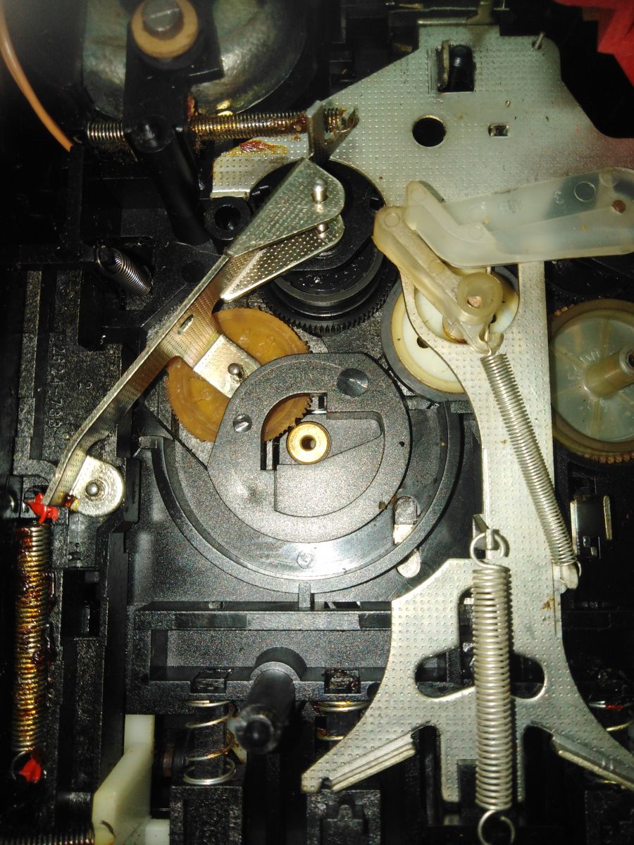

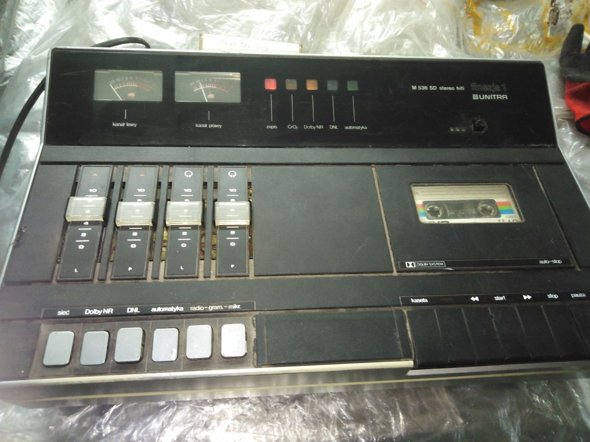

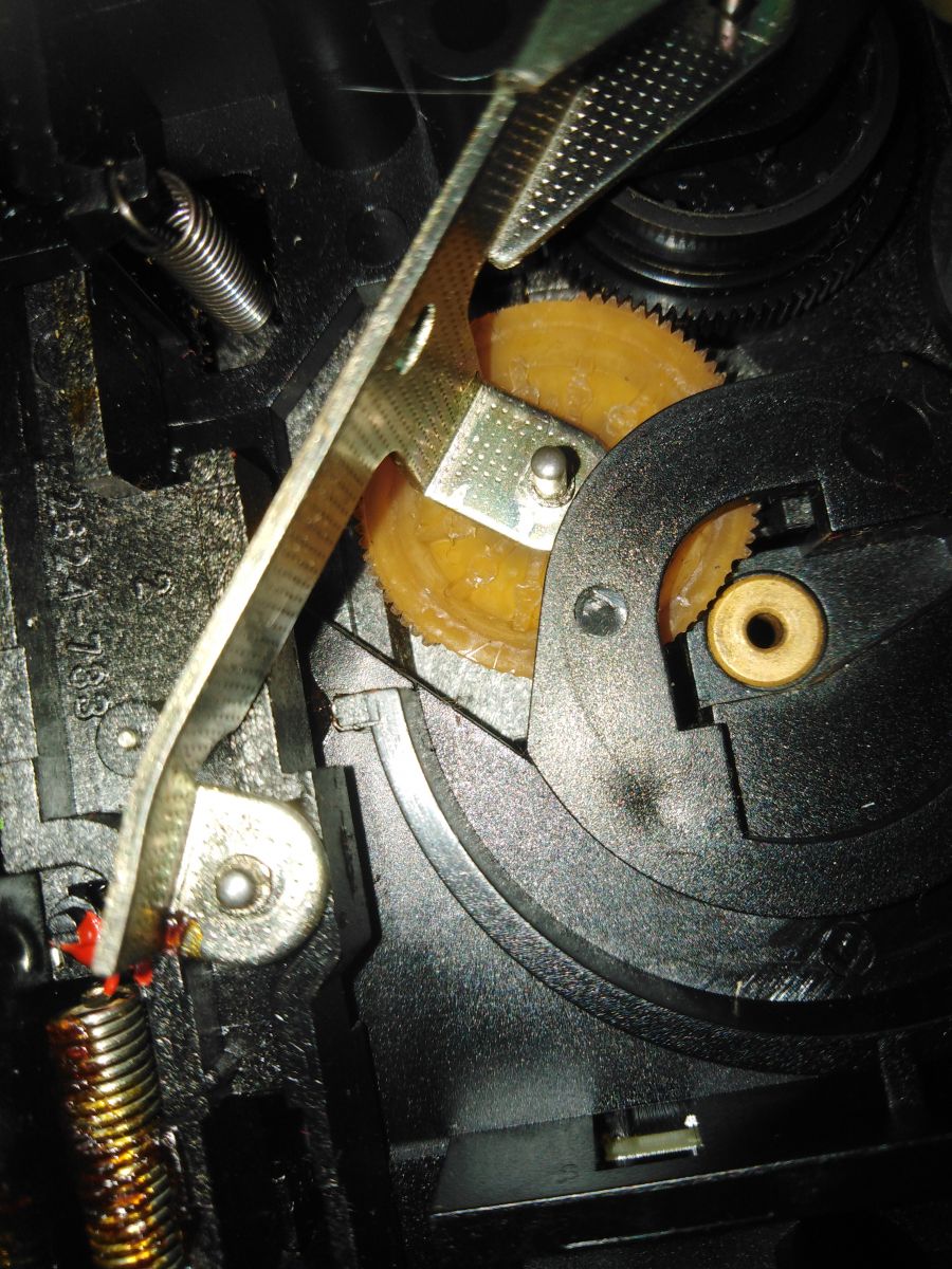

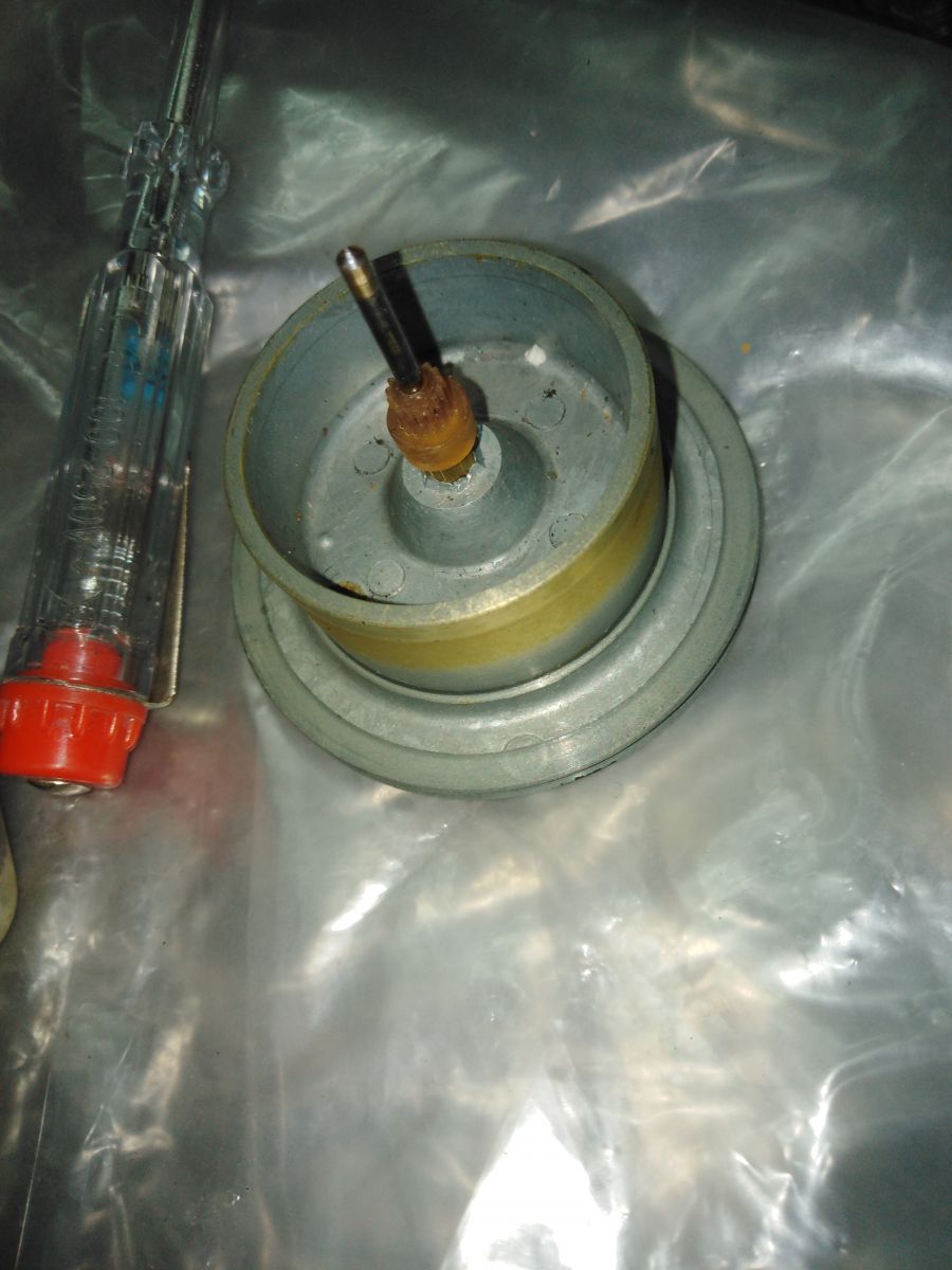

    Witam szanownych kolegów i proszę o poradę. Otóż wpadł mi ostatnio w ręce magnetofon Unitra Finezja 1(ze starych zapasów magazynowych zakładu, w którym obecnie pracuję), a że jestem fanem Unitry i wszystkiego, co z nią związane (w przyszłości chcę otworzyć muzeum Unitry), od razu go przygarnąłem. Mam z nim pewien problem, gdyż przewija w obie strony idealnie ale nie działa odtwarzanie, rozebrałem go i wygląda na to, że jest uszkodzona zębatka napędu . Nigdy tego modelu nie naprawiałem, więc podsyłam jego zdjęcia i proszę szanownych kolegów o przejrzenie tych zdjęć i udzielenie mi odpowiedzi, czy z ta zębatką da się coś jeszcze zrobić czy trzeba wymienić na nową? Chciałbym jeszcze wiedzieć gdzie powinno być to zabezpieczenie które jest na zdjęciu . Proszę także jeszcze o poradę jakiej średnicy ż Magnetofon szpulowy Unitra Finezja 1 z widocznymi przyciskami i kasetą. arówki tam powinny być zamontowane Uprzejmie proszę o porady, dziękuję.
    Wnętrze magnetofonu Unitra Finezja 1 z widocznymi częściami mechanicznymi i zębatkami. Zbliżenie na mechanizm magnetofonu Unitra Finezja 1, ukazujące uszkodzoną zębatkę napędu. Zdjęcie metalowego elementu leżącego na papierze. Zębatka napędu z magnetofonu Unitra Finezja 1 obok wkrętaka. Wnętrze magnetofonu Unitra Finezja 1 ukazujące mechanizmy i elektronikę. Wnętrze magnetofonu Unitra Finezja 1 z widoczną zębatką i płytką elektroniczną. Wnętrze magnetofonu Unitra Finezja 1 z widocznym układem elektronicznym i przewodami. Wnętrze magnetofonu Unitra Finezja 1 z widocznym uszkodzonym mechanizmem. Panel przedni magnetofonu Unitra Finezja 1 z oznaczeniami modelu. Zbliżenie żarówki o napięciu 24V i natężeniu 50mA trzymanej w dłoni.

    Uszkodzona część, to koło zębate. Jeżeli chcesz szukać części, to właśnie pod tą nazwą. Zębatka, to coś zupełnie innego.

    Nieprawda. Mechanizm Finezji to zmodyfikowany grundigowski z MK235 i późniejszych. Autor tematu powinien zakupić komplet kół zębatych - pośrednie i to montowane na kole zamachowym.

    Kiedyś kółka zębate były znormalizowane tj. podobne stosowano w różnych urządzeniach.
    Zobacz sklepy modelarskie.
    Jeżeli bardzo zależy:
    Na krótką metę takie kółko można "naprawić".
    Na gorąco ścisnąć uszkodzoną część obwodu.
    W tym miejscu promień zwiększy się - można wypiłować nowe zęby.
    Ew. odcisnąć robiąc formę i odlać z żywicy.
    W miarę elastycznej, żeby nie zniszczyć zębów współpracujących.
    I pytanie - czym było spowodowane uszkodzenie, żeby nie powtórzyło się po naprawie.

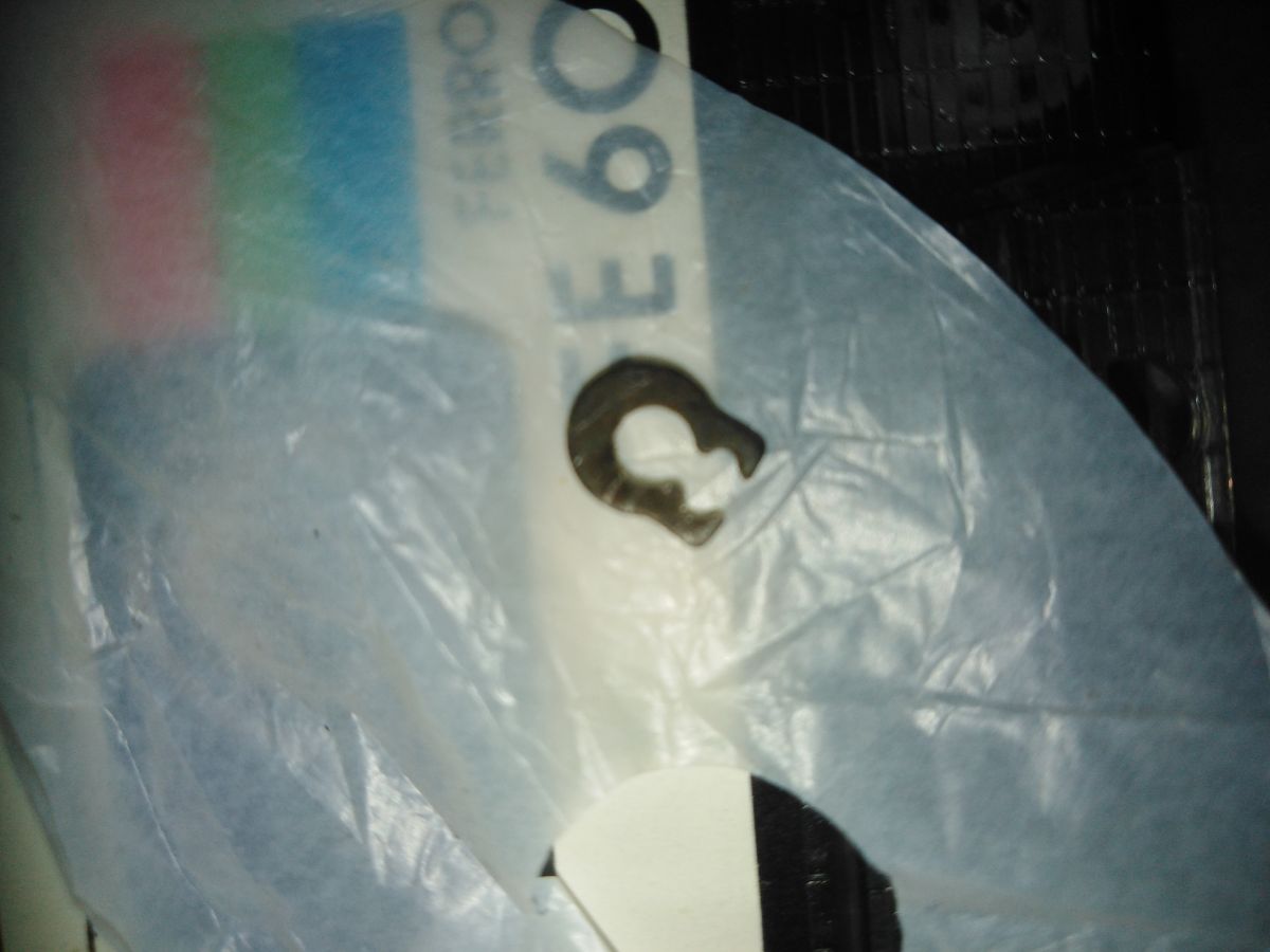

    Mały metalowy klips leży na niebiesko-białym tle. witam dziękuję wszystkim za porady czy zestaw kół z linku poniżej będzie pasował?
    https://encrypted-tbn2.gstatic.com/shopping?q...cFGtDNmcKeNpz9EJ1w5Tgh2Qmzp_l9x7GROxi5Ry_JwoT
    Mam jeszcze jedno pytanie gdzie powinno być to zabezpieczenie którego dołanczam zdjęcie bo było luzem i nie wiem gdzie powinno być założone ?
    Co do tego jak powstało uszkodzenie to szczerze mówiąc nie mam pojęcia do stałe, go już tak uszkodzonego pewnie po prostu wynika to z naturalnego zużycia.
    Uprzejmie proszę o porady. Pozdrawiam i miłego wieczoru życzę Zbliżenie na małą metalową klamrę na papierze.

    Takie zabezpieczenie jest na końcu każdego wałka/ośki, na którym jest odpowiedni rowek. Musisz sam znaleźć.

    Akurat takie pierścienie można użyć i bez rowka.

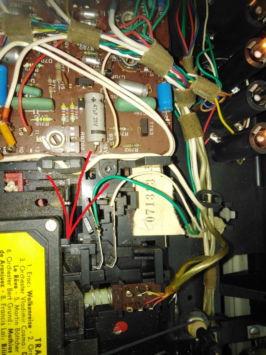

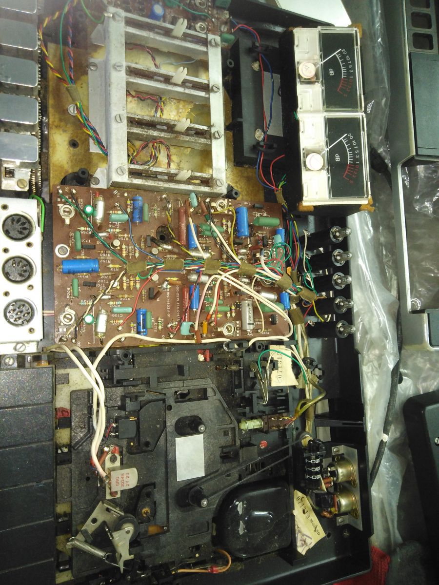

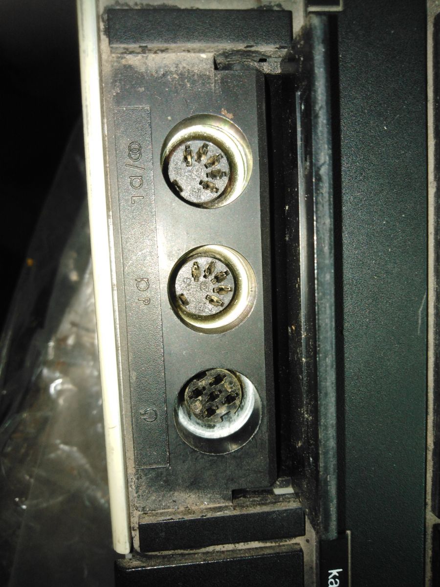

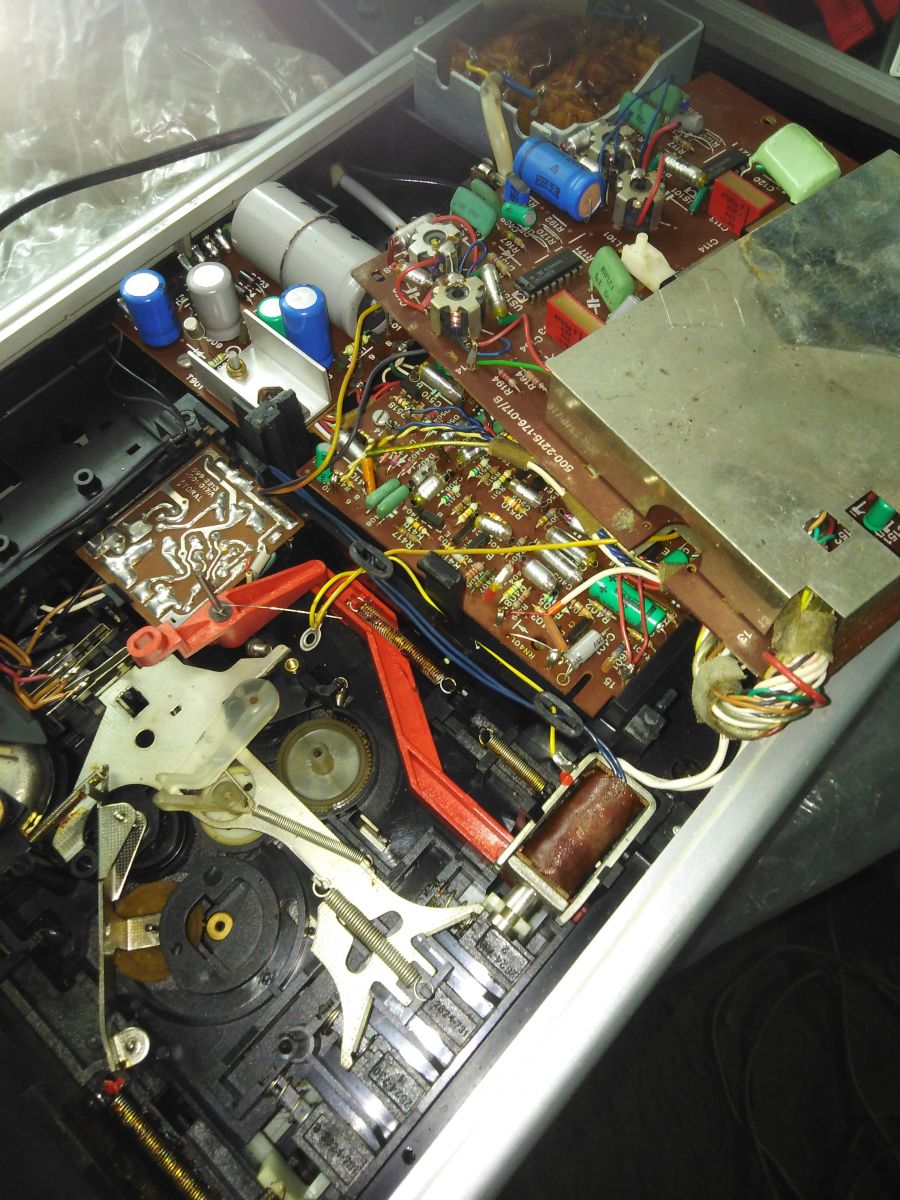

    Witam ponownie dziś wymieniłem zębatki i napędy działają jak należy ale mam kolejny problem gdyż nie słychać dźwięku z odtwarzanej kasety podłanczałem słuchawki do gniazda słuchawkowego ( zdjęcie gniazda w załączniku) i nic nie słychać tylko szum jednostajny bez względu czy odtwarzana jest kaseta czy nie i chciałem zapytać który klawisz oprócz play musibyć wciśniety aby było słychać dzwięk z kasety ps otwałlem go jeszcze od strony kasety i widziałem że jeden mikrostyk jakby nie łączył ( 2 zielone kable) ( ma uszkodzone mocowanie) gdy go zwieram to zapala się lamka ozanczona CRO ( druga od lewej na pulpicie)co oznacza ta kontrolka czy to może uszkodzenie tego wyłącznika powoduje brak dźwięku?. W zalącznikach przesyłam zdjęcie gnazd , tego mikrostyku i zdjecia głowic uprzejmie proszę o zapoznanie się z nimi i udzielenie mi porady gdzie dalej szukać przyczyny braku dźwięku Zbliżenie na trzy gniazda DIN w urządzeniu elektronicznym. Zbliżenie na uszkodzony mikrostyk w kasecie magnetofonowej z opisem BRG 3D24N 2Y28 i podłączonymi przewodami. Zbliżenie na wnętrze magnetofonu z widocznymi elementami mechanicznymi i elektronicznymi. Wnętrze urządzenia z widocznymi płytkami elektronicznymi i okablowaniem. Widok panelu przedniego magnetofonu Unitra M 536 SD z kasetą w kieszeni.

    Cro2 to sygnał że jest włożona taśma chromowa, ma inne wycięcia na tyle kasety i wtedy te styki są użyte. Przy zwykłej żelazówce nie biorą udziału.
    Do odsłuchu tylko PLAY. Skoro szum to trzeba prześledzić tor sygnału od głowicy. Przełącznik odczyt/zapis jako pierwszy podejrzany.

    CrO2 oznacza kaste z taśma chromową i poza innym nieznacznym osłabieniem wysokich przy odtwarzaniu nie ma wpływu na dźwięk. Sprawdź w jakiej pozycji jest suwak przełacznika zapis/odczyt.

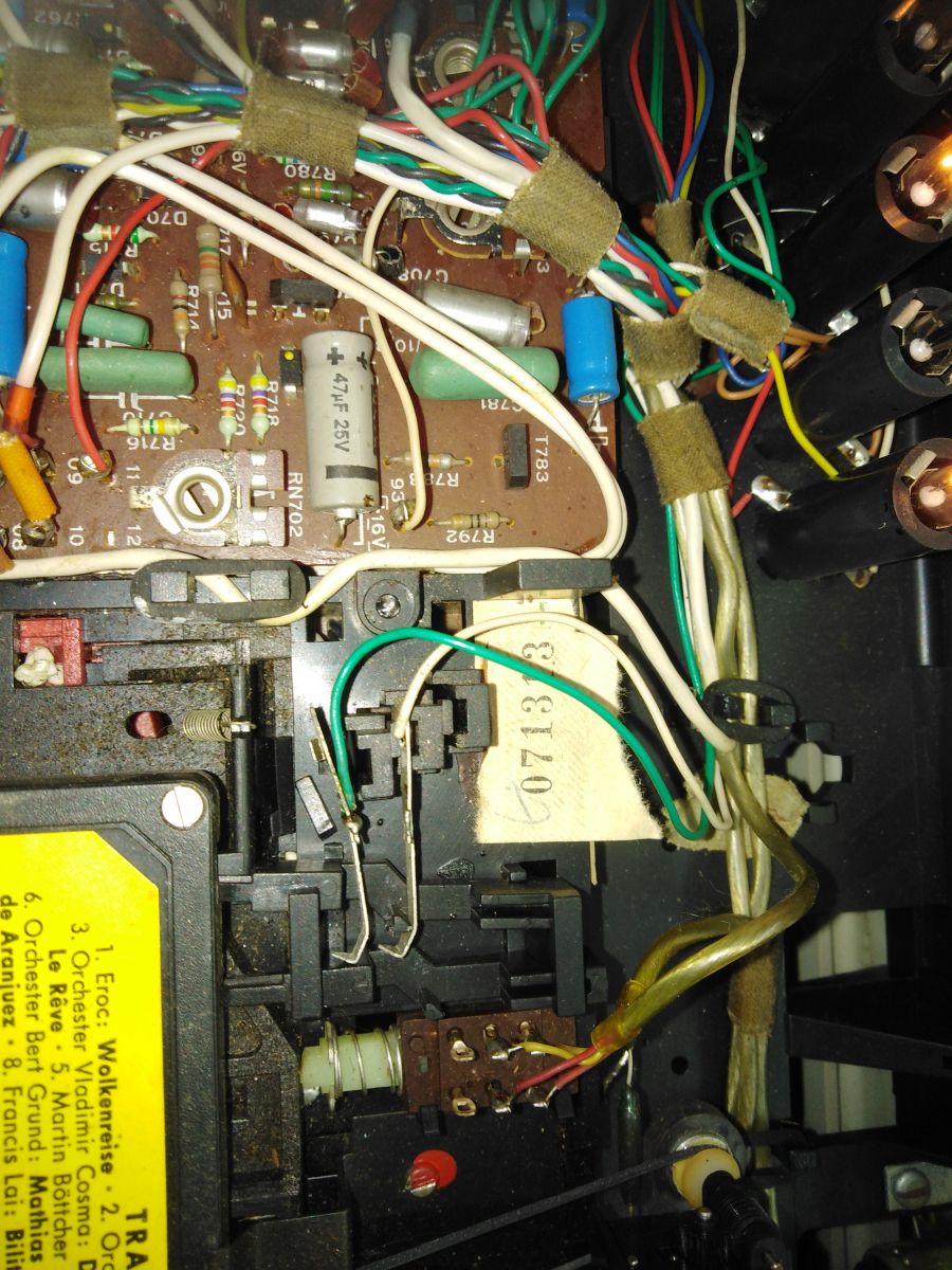

    Dociśnij ten isostat za kasetą w mechanice, na moje wygląda na jakiś za krótki, ale może taki na być.
    Ten isostat po wciśnięciu, może, i pewnie łączy jakiś tor sygnałowy.
    Zewrzyj czerwony z czerwonym, zobacz czy odezwie się jeden kanał.
    Możesz mieć takie przełączniki do czyszczenia.
    Chyba włączyłeś kasetę chromową...

    Isostat odpowiada za wyjście sygnału na zewnętrzny wzmacniacz do gniazda "radio" przy wciśnięciu (start) i odcięcie go całkowite przy cofnięciu (stop)

    Witam próbowalem wcisnąć ten suwak zapis odczyt (rozumiem że chodzi o guzik z napisem zapis?) ale nie mogę go w ogóle ruszyć próbowałem zkaseta i bez i nic

    Cofnij, żeby ten ząbek nie wchodził w kasetę, zaklej otwór w kasecie taśmą.
    To blokada zapisywania nagranej już kasety, po nagraniu, wyłamywało się skrajny ząbek w kasecie (z obu stron).
    Wnętrze urządzenia elektronicznego z widoczną płytką drukowaną i przewodami.
    Nie tu, to szukaj dalej co blokuje.

    Zapewne kaseta ma z tyłu wyłamane ząbki, fabrycznie nagrane miały tak - zabezpieczenie przed skasowaniem przy niechcący wciśnięciu ZAPIS. Jeśli tak jest zaklej je kawałkiem taśmy klejącej. Powinno zadziałać. Jeśli ząbki nie są wyłamane sprawdź mechanikę, również możliwe że w suwaku odczyt/zapis smar zastygł "na twardo". Po kolei trzeba eliminować ewentualne przyczyny.

    Ten ząbek, blokada, musi podnieść następny kawałek plastiku i odblokować ten czerwony "kwadracik" z czymś białym widoczny obok kasety.

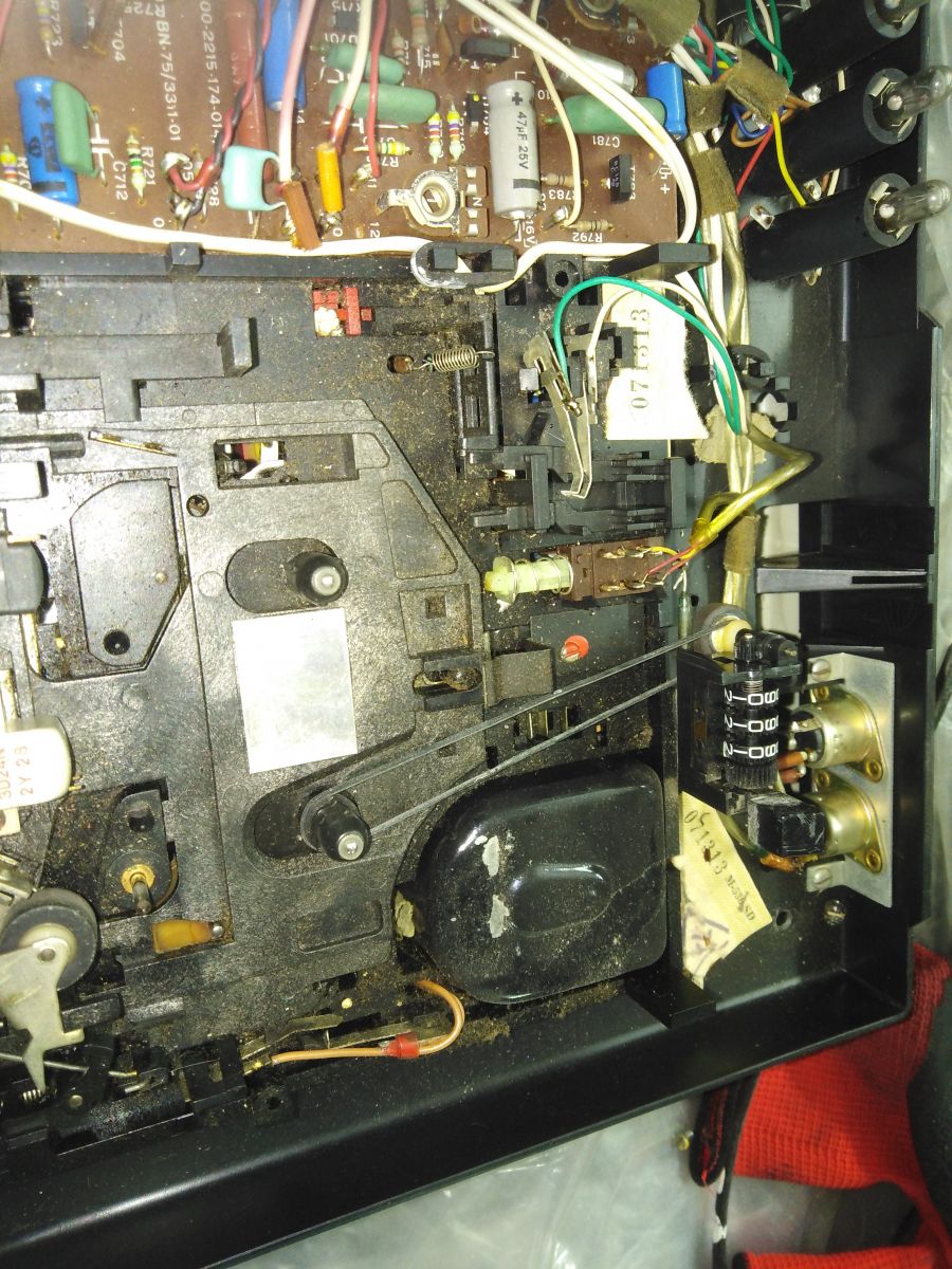

    Wizualnie - czoło głowicy. Potem już w działaniu. Nie mierz na ciągłość uzwojeń głowicy omomierzem.
    A przede wszystkim patrząc na foty mam wrażenie, że wnętrze jest zawalone tłustym kurzem, to najpierw trzeba usunąć przed ingerencjami.

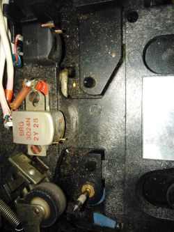

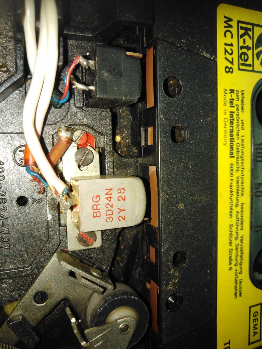

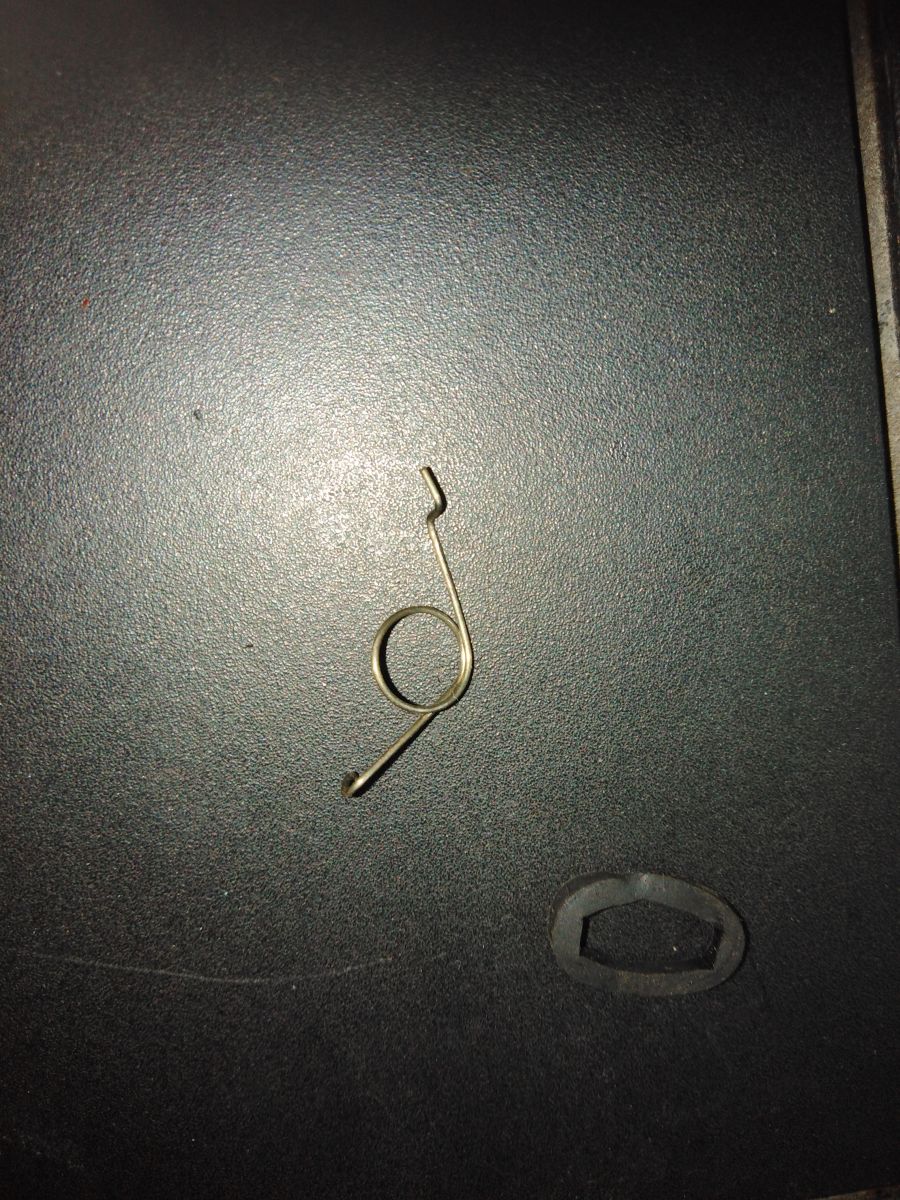

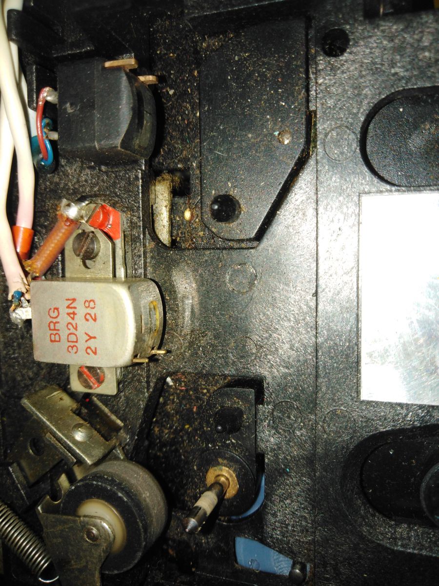

    Witam więc tak rozebrałem go dziś popołudniu po raz kolejny wyczyściłem wszystko jak tylko się dało spryskałem wszystkie styki kontaktem s63 i powiem to tak to co wyglada na zdjeciu w miejscu kasety jako kurz to raczej nim nie jest bo za nic nie chce zejść to już weszło w plastik obejrzałem z bliska głowice są jakby czymś pokryte ale nie mogę tego niczym z nich usunąć potencjometry od kanałów reagują nawet gdy przełanczam guziki na panelu sterowania ręaguja także przy włączeniu i wciśnieciu odtwarzania z tym, że wygląda to tak wciskam odtwarzanie wskaźniki kanałów podejdą do połowy wartości i od razu spadają do zera w słuchawkach podczas odtwarzania słychać szum i czasami także trzaski jutro jeszcze raz zajrzę do przełącznika zapis odczyt chodź dziś go przeglądałem i działał niby normalnie dodam jeszcze ,że przykładałem śrubokręt to każdego pinu przy głowicach i za Wnętrze urządzenia z widocznymi komponentami elektrycznymi i kurzem. każdym razem było slychać w to w słuchawkach . Znalazłem także jeszcze jedną mała sprężynkę i nie wiem od czego ona jest.

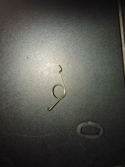

    Poniżej przesyłam zdjęcia tej sprężyny i głowic. Uprzejmie proszę o porady . Dziękuję Mała metalowa sprężynka na ciemnym tle. Zbliżenie wnętrza urządzenia elektronicznego z widocznymi częściami i kurzem.

    Głowica węgierska, średniej jakości, ale fota pod takim kątem, że trudno powiedzieć czy tak wytarta, czy tak zabrudzona. Preparat video98, a może też być IPA. Zwróć uwagę, że tak samo zanieczyszczona jest gumowa rolka prowadząca i na tej samej wysokości wałek przesuwu. To wszystko trzeba doczyścić.
    Dotykałeś do pinów , było to słychać, zakładam że tor odczytu powinien działać, a kaseta nie jest po prostu czysta/skasowana? Można na próbę podstawić głowicę sprawną, zresztą ta na pewno była wymieniana, bo lakier czerwony jest na śrubie a nie ma na podstawie głowicy, zresztą widać że była kręcona śrubokrętem. Na pewno jest równolegle do taśmy? Na pewno w kasecie jest od strony głowic blaszka z filcem dociskająca taśmę do głowicy? Na pewno taśma ma prawidłowy przesuw?
