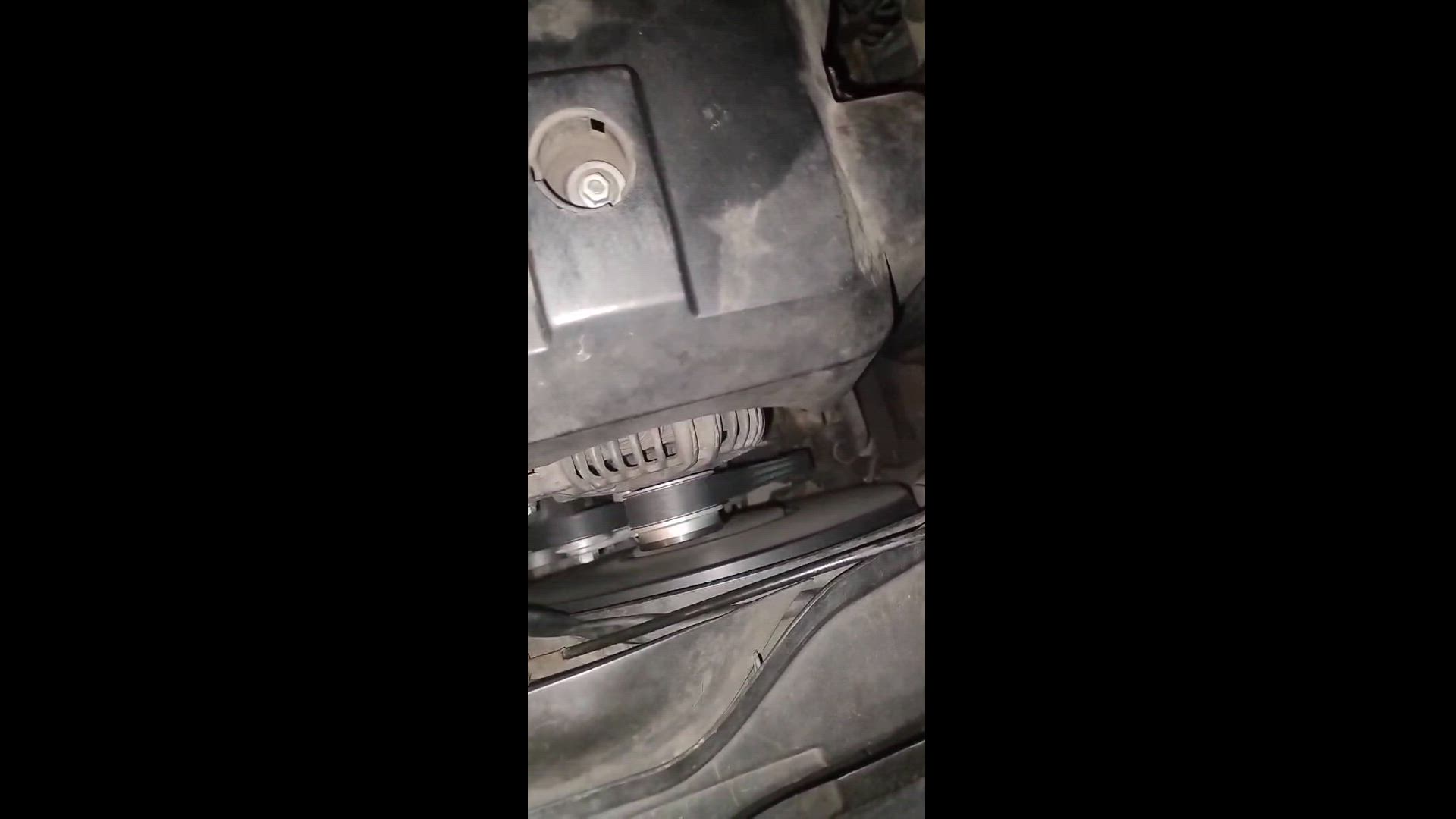

    Witam. Mam problem z piszczącym paskiem w Passacie. Auto to Volkswagen Passat B5 FL 1.9 TDI 130KM AWX. Jak już złapie temperatury, pasek nie piszczy. Pasek piszczy na zimnym pod obciążeniem. Pasek też nowy.
    Załączam filmik. Sprzęgło alternatora też nowe. Pasek też nowy.

    Akumulator ładowałeś, bo chyba niedomaga i alternator stawia opór?

    Jak już złapie temperatury pasek nie piszczy. Po odpaleniu, jak nic nie włączę, typu ogrzewanie, to cyka przekaźnik świec żarowych i jak wyłączy ssanie i obroty są w normie nie piszczy dopóki go nie dociążę. Jak jest dociążony piszczy dopóki nie złapie temperatury cieczy +-70 st.

    A napinacz? Czasem ciężko się rusza.

    >>21330508 Może tak być. Bo gdyby alternator niedomagał czy coś, to raczej na ciepłym też by jakieś oznaki były.

    Sporo opowiadania i mało faktów. Pominięto milczeniem zapytanie o stan akumulatora. Tymczasem osłabiony/zużyty akumulator mie radzi sobie z poborem energii po rozruchu i nagrzewaniu silnika a zatem domaga się mocy od alternatora. Występuje poślizg i dźwięki. A więc warto rozpocząć pomiary napięcia na instalacji w różnych fazach pracy silnika.

    >>21332082 no nie wiem.. Bo żadnej kontrolki nie ma. I po odpaleniu na tzw sucho bez nawiewów piszczy dopóki przekaźnik świec żarowych nie rozłączy i obroty się nie ustabilizuja. Jak dołączę nawiew to piszczy cały czas dopóki nie złapie +-70 st

    Więc tak. Zbadałem aku. Na postoju bez zapłonu 12.5v. Na zapłonie 12.03v. Po odpaleniu i włączeniu świateł i nawiewu wahalo się 12.35v a 12.65v. Po dodaniu gazu napięcie rośnie.
    Po rozgrzaniu silnika ma 14.45v i stoi
    Na zimnym silniku po dłuższym postoju ma 12.5v. na zapłonie bez nawiewów. 12.03v. Po odpaleniu na sucho ma 13.2v po włączeniu nawiewu i świateł 12.5v. Po przejechaniu kilku km ma 14.45v i nic nie drga

    Raczej nie, coś za dużo prądu je, gdzieś wygrzanie połączenie elektryczne - popraw masę na silnik oraz plusy które łączą się na górnej śrubie rozrusznika.

    Też robiłem i dalej bez zmian. Sprawdzałem kilkukrotnie i bez odpalenia ma 12.75v. Po odpaleniu ma 12.2v i zaczyna piszczeć. I nawet jak go przegazuje napięcie rośnie z oporem i długo.
