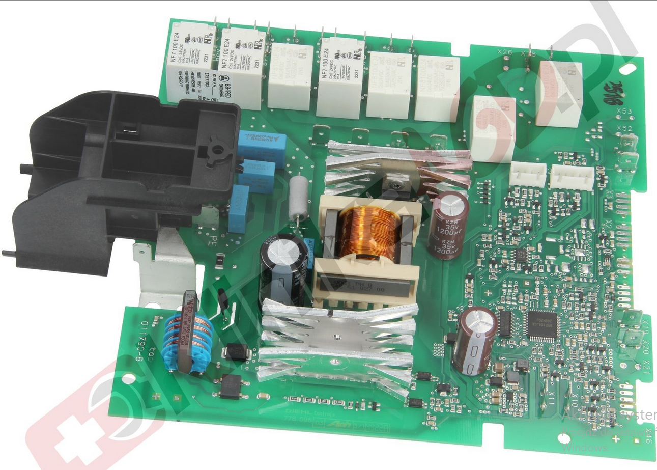

    Cześć mam problem z piekarnikiem Bosch CBG635BS1/01, który się nie włącza? Wyświetlacz jest ciemny, przycisk on/off nie reaguje. Podłączenie do innego gniazdka nic nie zmienia. Urządzenie działo do tej pory bezawaryjnie. Przestało działać najprawdopodobniej przy wybiciu bezpiecznika przez podgrzewacz wody. Macie jakieś sugestie co sprawdzić? Próbowałem znaleźć wewnętrzny bezpiecznik piekarnika, ale nie mogę go zlokalizować. Dziękuję.

    Zapewne nie działa zasilacz, przetwornica niskich napięć, trzeba się dobrać do modułu i zmierzyć, czy na jego wejściu jest zasilanie 230V AC.

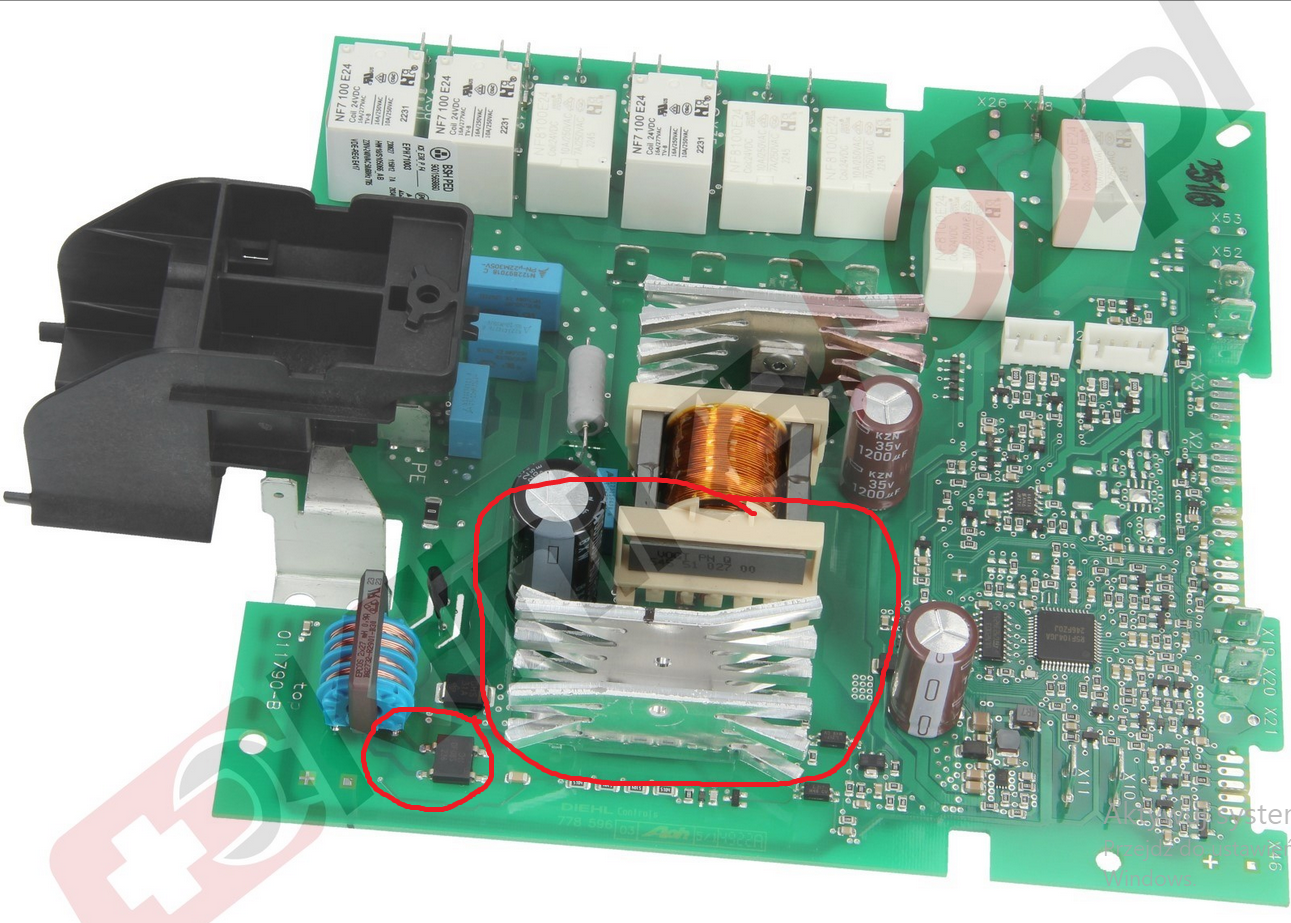

    Dziękuję za odpowiedź. Napiszesz mi, w którym miejscu mogę zmierzyć napięcie? Chociaż wydaje mi się, że bez serwisu i tak się nie obejdzie. Jeszcze jedno pytanie: czy ten element da się naprawić, czy tylko wymiana?
    Płytka drukowana z widocznymi ścieżkami i lutowanymi elementami elektronicznymi. Płyta elektroniczna z różnymi komponentami, w tym kondensatorami i cewkami.

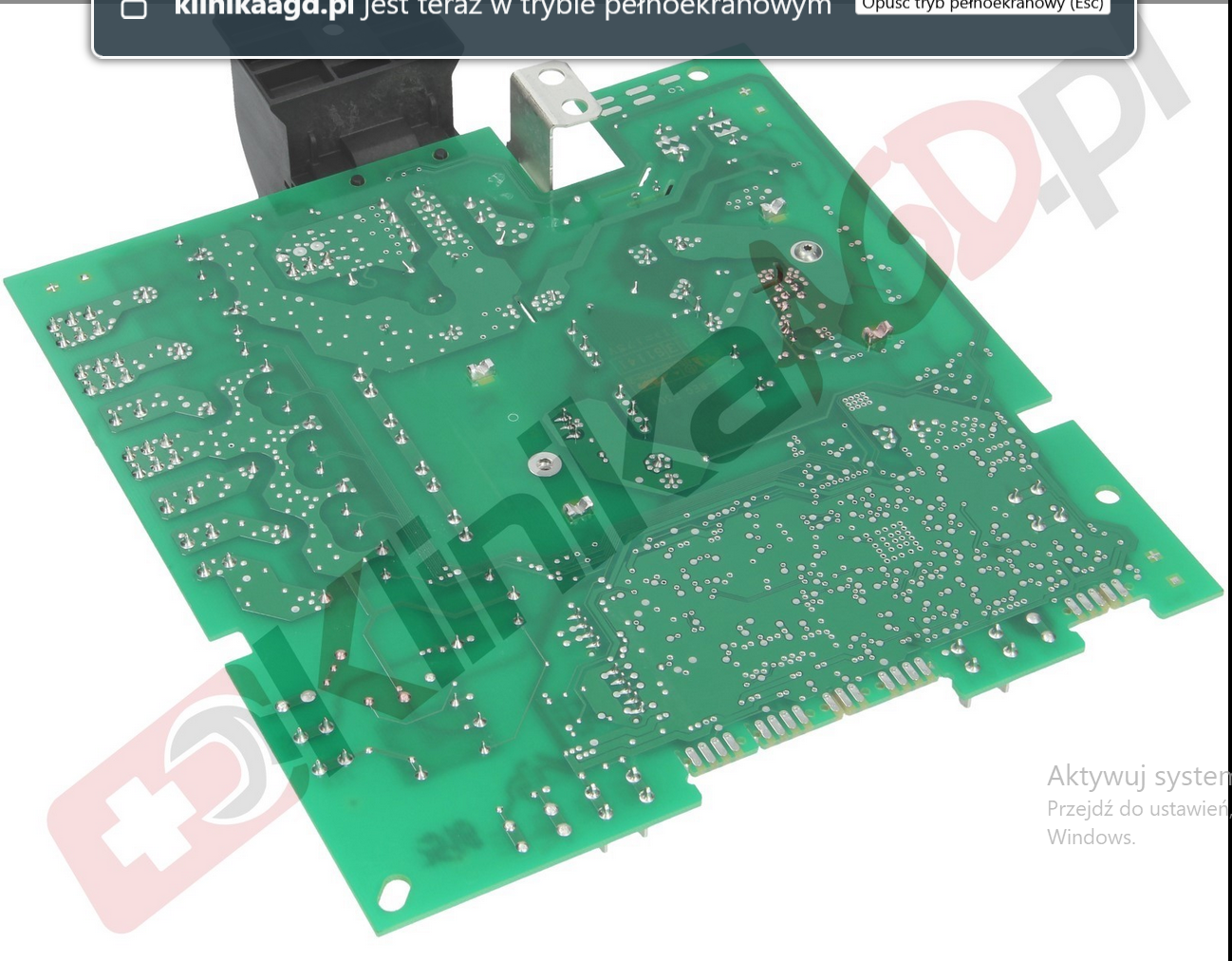

    Po podłączeniu modułu na stole do zasilania 230V AC trzeba zmierzyć, czy jest zasilanie na wyjściu mostka prostowniczego, czy sekcja zasilacza pracuje i czy procesor ma zasilanie. Czy kolega ma jakieś doświadczenie i miernik oraz podstawy elektroniki? Na początek zmierz czy do tego czarnego dużego złącza dociera zasilanie sieciowe?
    Płytka drukowana ze zasilaczem, mostkiem prostowniczym i podzespołami elektronicznymi.

    @lubankce W zasadzie może i wystarczy kilka zdjęć sterownika, zatem do dzieła!
