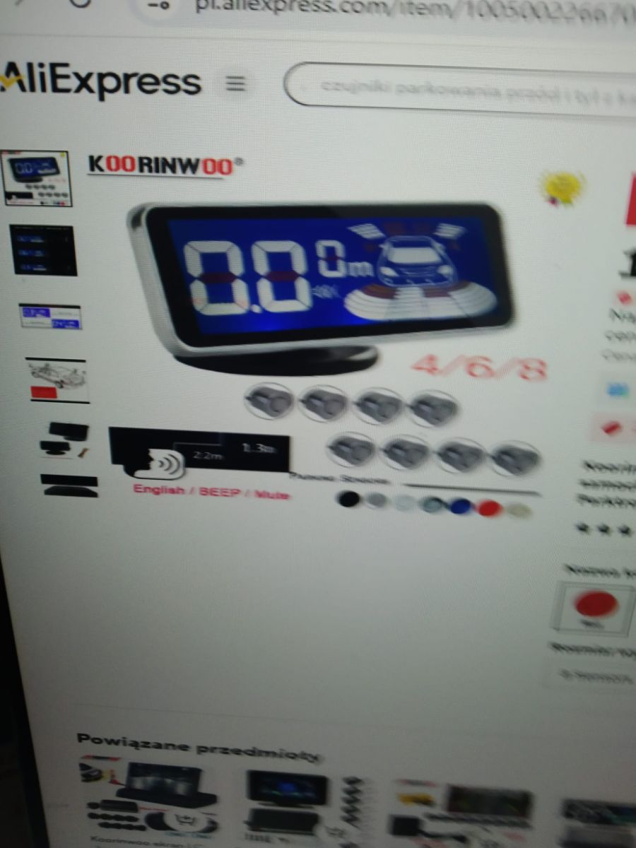

    Witam, mam problem. Jak wzmocnić dźwięk brzeczka, aby był głośniejszy w czujnikach cofania samochodu? Obecny piszczy w granicach do 65dB.

    To jest Passat B6 2TDI 2008. Czujniki zamontowane fabrycznie Zdjęcie ekranu komputera z ofertą czujników parkowania Koorinwoo z AliExpress. w tylnym zderzaku, a wyświetlacz na tylnej szybie. Pomyślałem dokupić z AliExpress zestaw 2x4 plus wyświetlacz oraz wzmacniacz na PAM8610 i to zamontować koło kierowcy. Przed założeniem zrobię próbę, bo 65 dB z tyłu to za mało. Czy dobrze kombinuję? Dziękuję za merytoryczne podpowiedzi.

    Z podpowiedzi jw.. wymieniłem brzęczek i jest O.K
