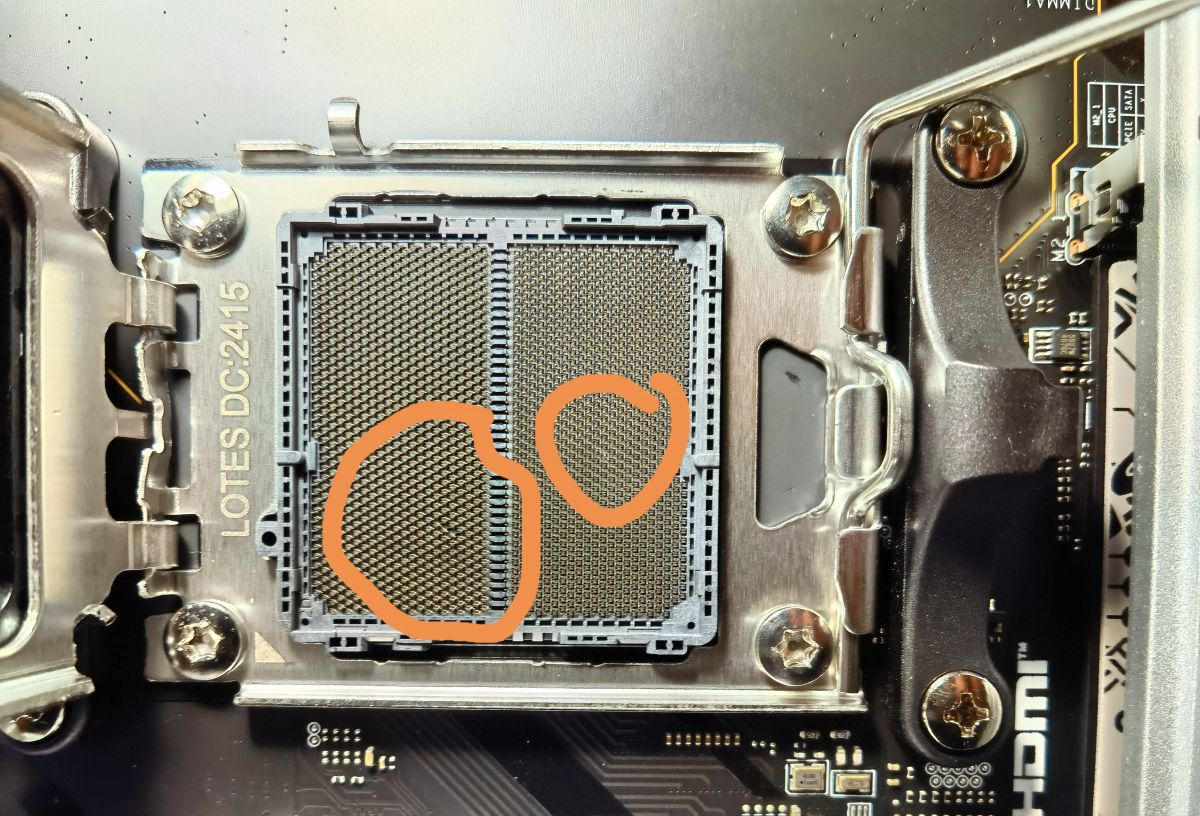

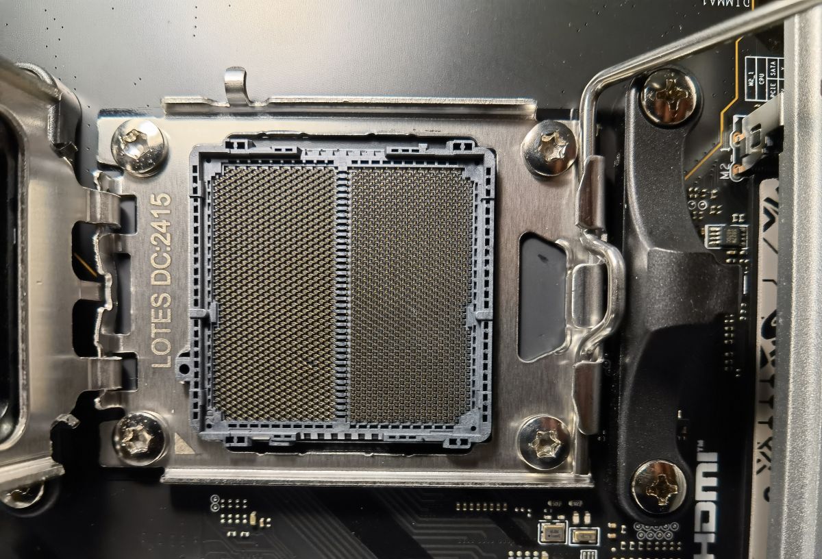

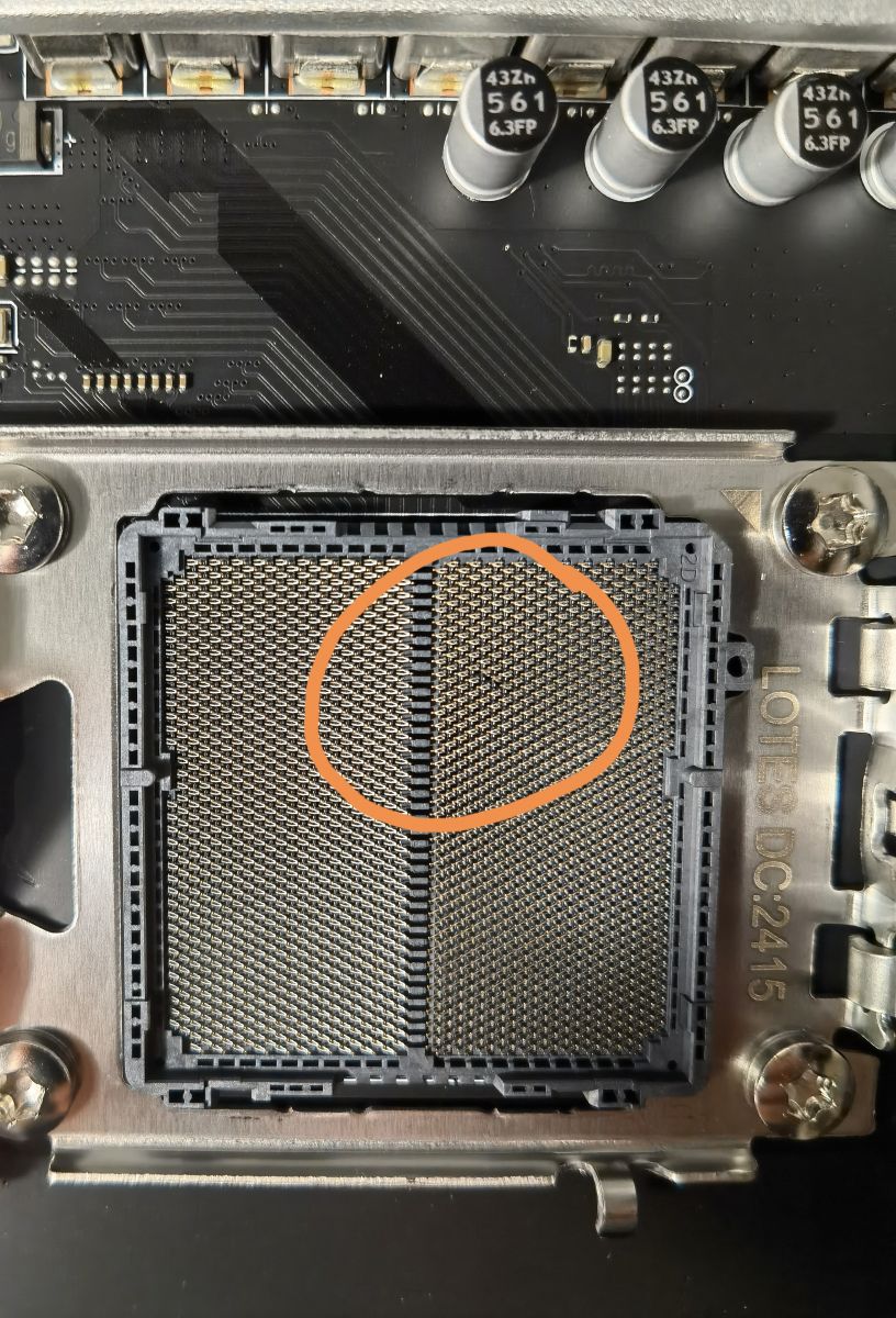

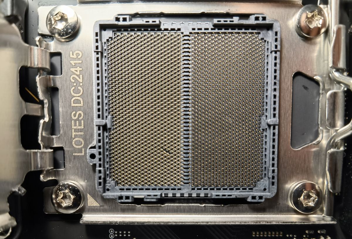

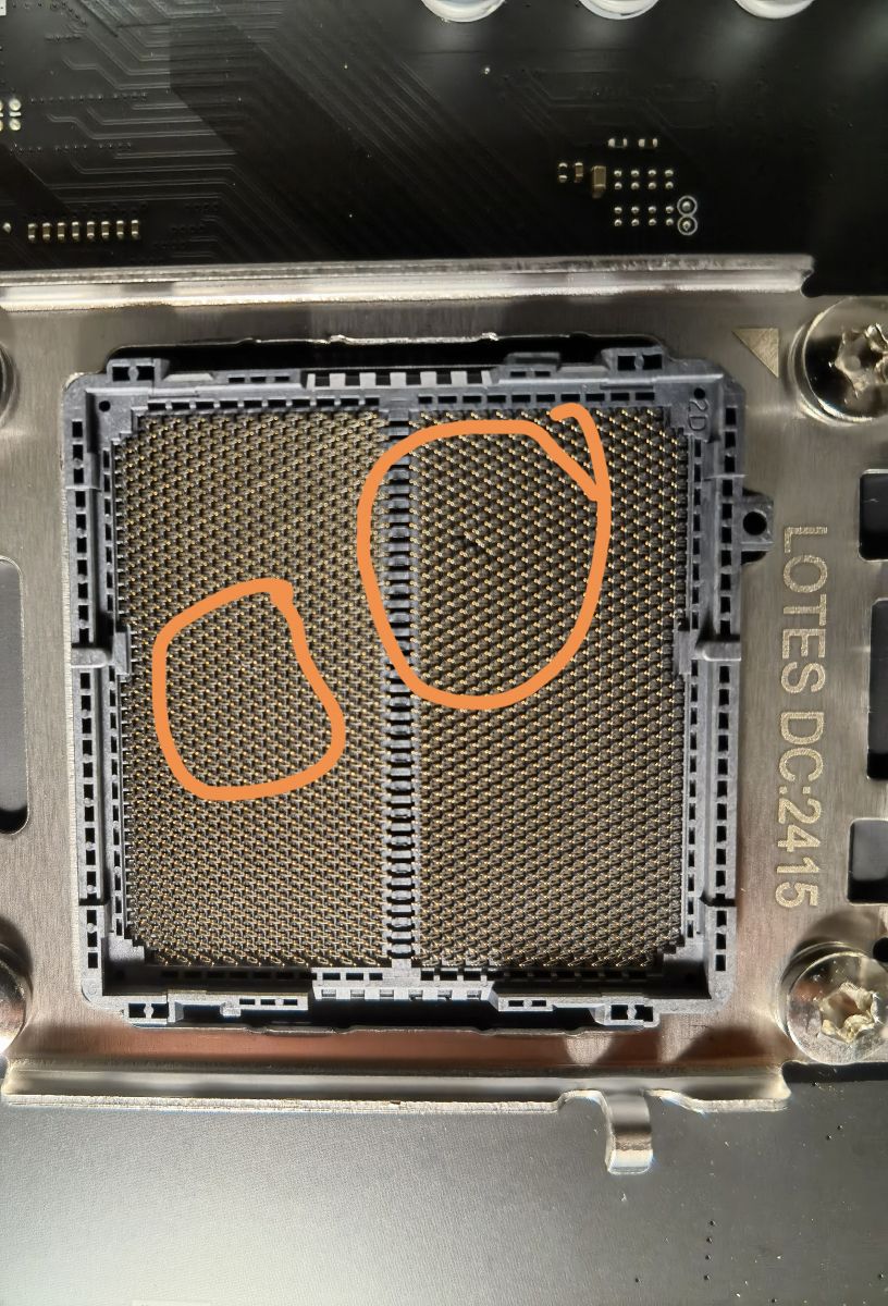

    Cześć, kupiłem właśnie nową płytę główną (online) i niestety po otwarciu pudełka się, że piny w gnieździe procesora są przechylone / przygniecione / wyłamane (?). - zdjęcia w załączeniu.
    Poproszę o Waszą opinię na ten temat - czy reklamować płytę, czy to nic takiego i można spokojnie włożyć procesor?

    Do reklamacji. Samemu tego nie wyprostujesz, a uszkodzisz piny - wtedy stracisz gwarancję. Włożenie procesora grozi uszkodzeniem jego i/lub płyty bo może dojść do zwarć lub braku połączeń, co też spowoduje utratę gwarancji.
    Zareklamuj, niech przyślą nową.

    Nie ryzykuj wkładania procesora. To się prostuje pod dużym zbliżeniem pęsetą, ale najczęściej pin się może ułamać przy prostowaniu.
    Ryzykuje się wtedy, jak płyta i tak byłaby do wyrzucenia.

    Bardzo dziekuje - juz zareklamowalem z opcja zwrotu kasy lub wymiany na nowa. Mozemy zamknac watek.
